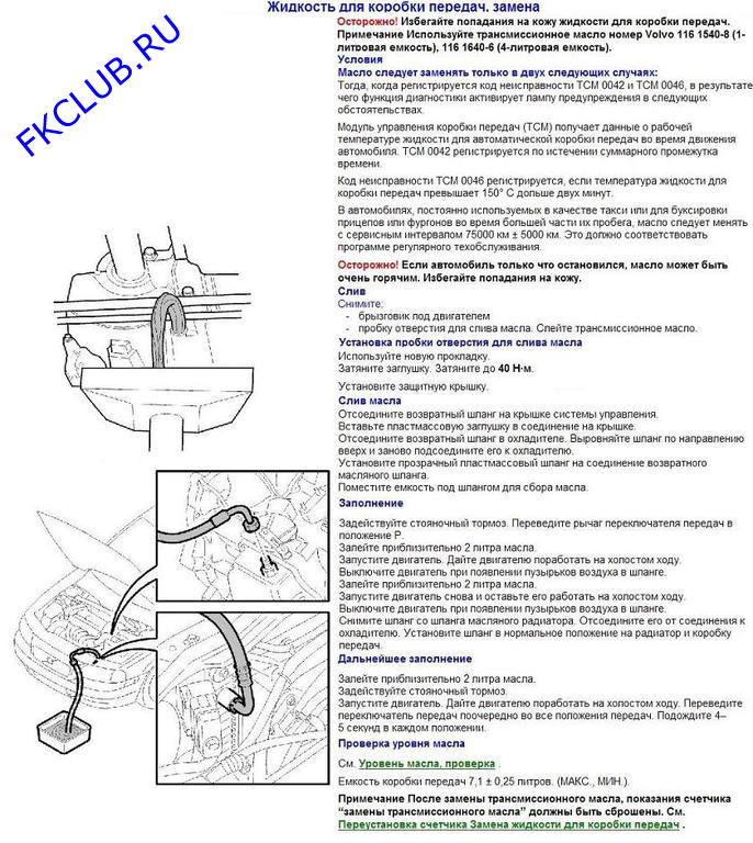

Зачем вам частичная замена, Айсин предлагает полную по типу моего Форда Куга:
Если у вас есть выход АТФ на радиатор - нет вообще никаких проблем, меняйте полностью, порциями по 1,5 - 2 литра
Я так же меняю и на Хонде и на Ниссане, принцип один: выгнал порцию АТФ-долил в поддон, выгнал-долил.
Пока не пойдет чистая.
Самый минимум - 2 канистры, 3 - это по царски - погонять селектор АКПП по всем позициям и не раз.
