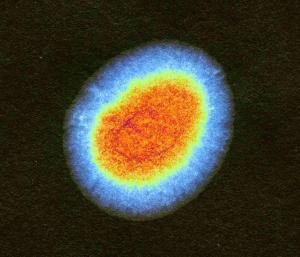

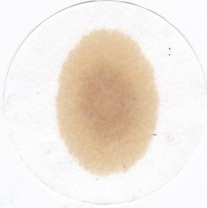

Авто - Субару Легаси 3 литра, 255 л.с. Шитый под наш 98й бензин. Отключена задняя лямбда, вырезаны катализаторы. Отключена egr система.
Трасса/город - 30/70. Доливок не было.
Бумага - желтая лента.
Одиночная картинка - пробег - 5000.

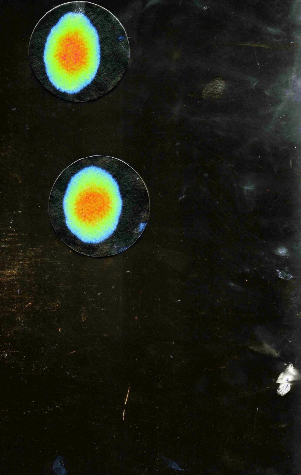

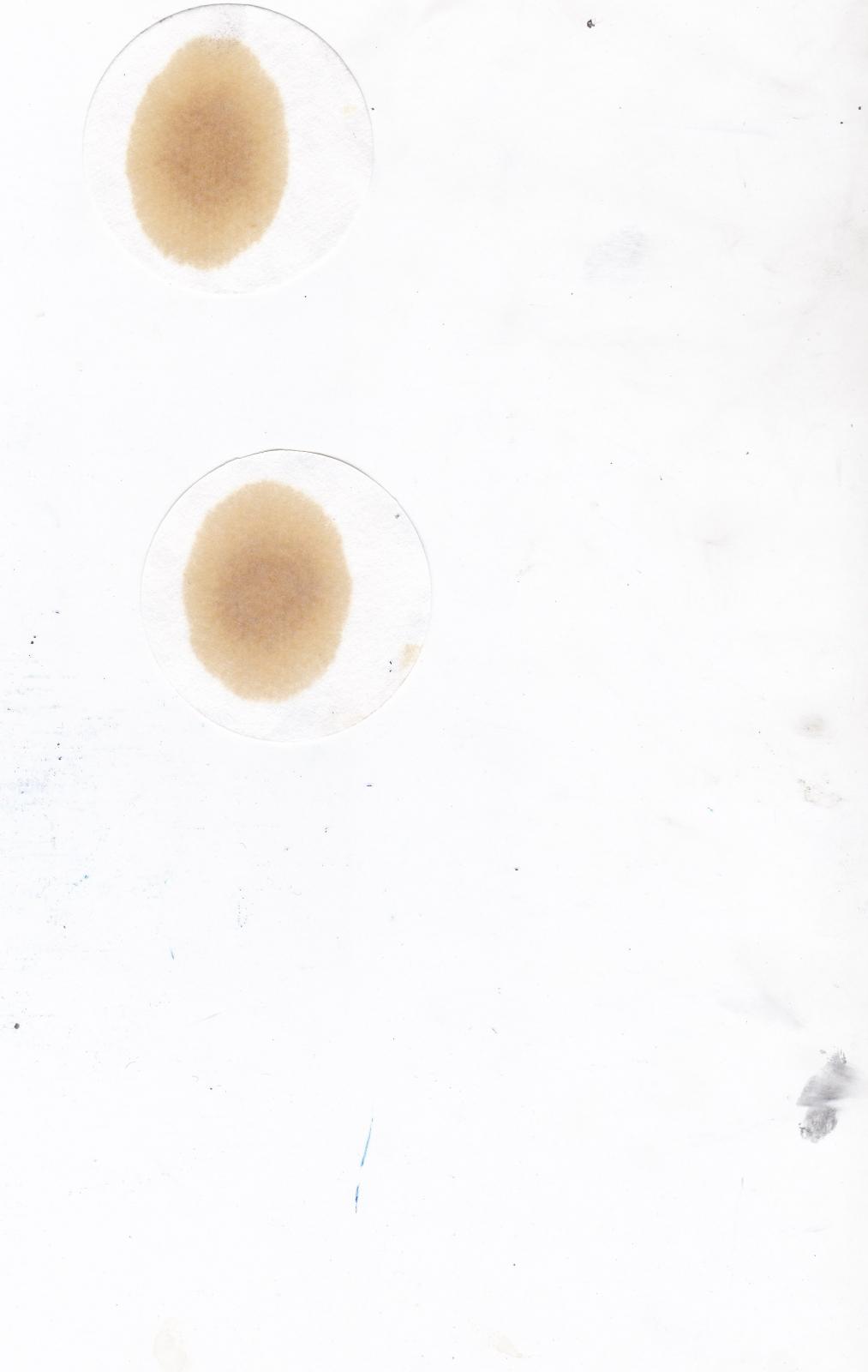

Двойная картинка - пробег 6600.

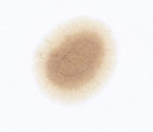

Пробег - 8200 (700 км город - 900 км трасса).
Фильтр - желтая лента и офисная бумага.

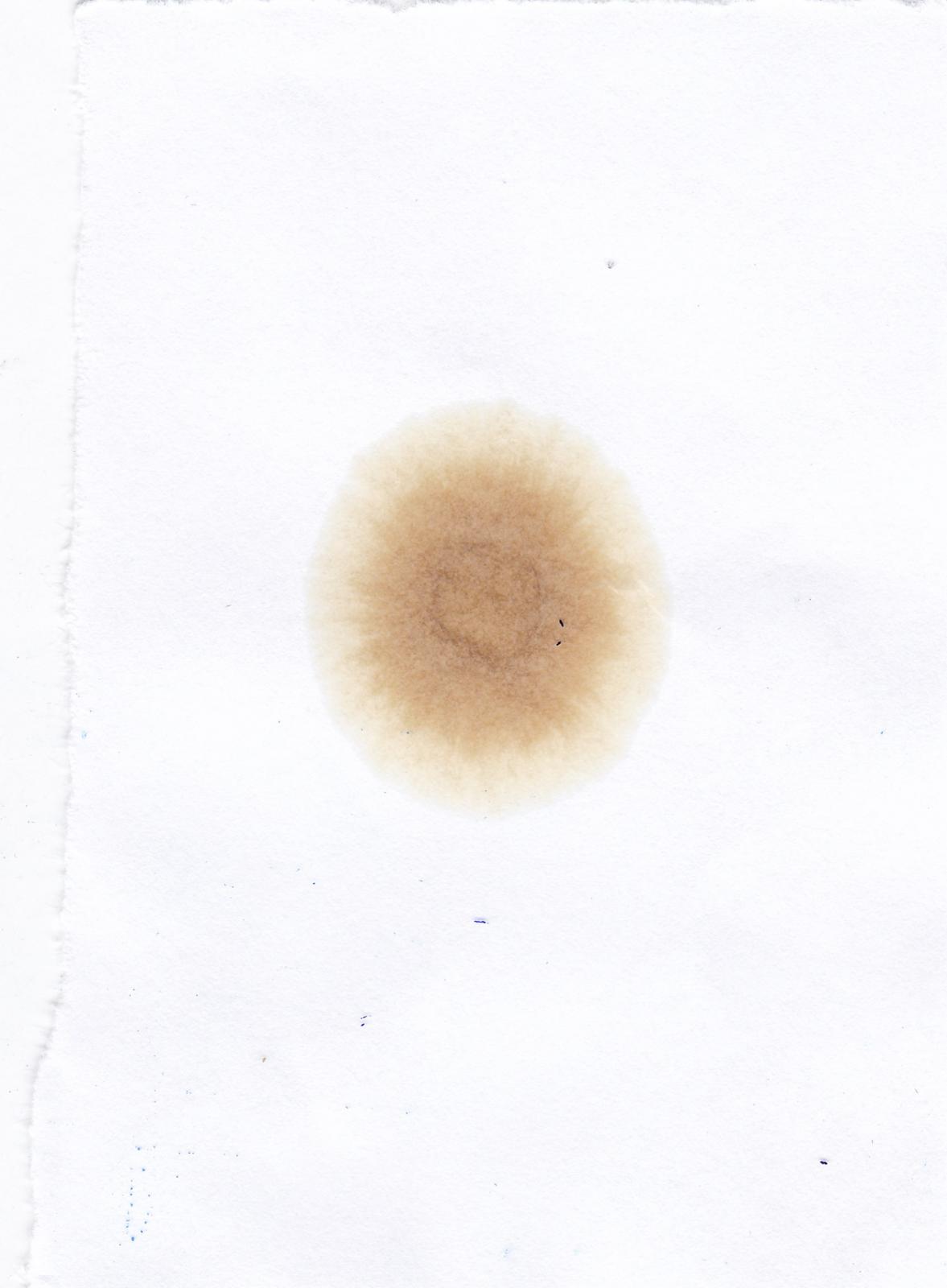

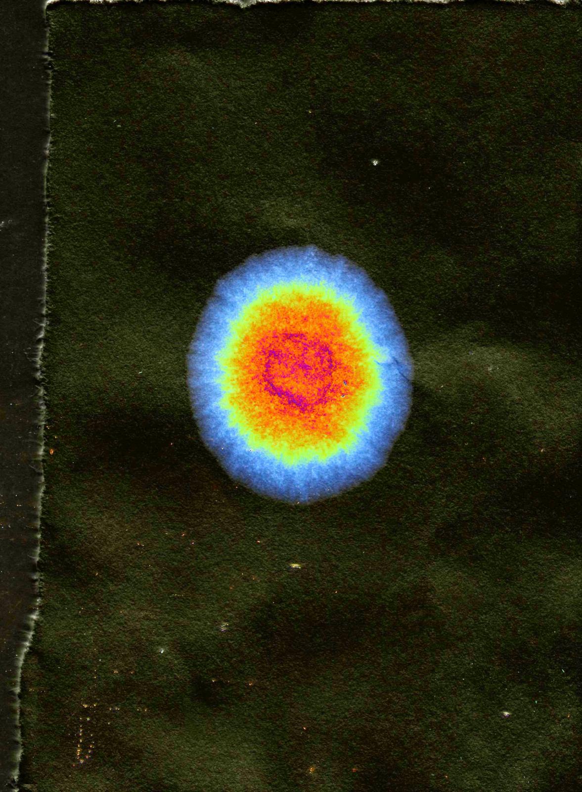

Странная форма капли, нет четкого ядра. Вам так не кажется?
Листочек упал и лежал под наклоном, капля стекла вниз. Сейчас капнул по новой, сушится на горизонтальной поверхности. Завтра сделаю новые сканы.
Неплохо! Думаю, что можно еще 1-2 тыс проехать. Надо наблюдать.
