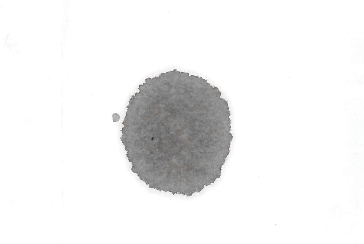

перед заменой масла сделал "капельный тест".
Но как расшифровать - пока не понимаю)
DOC132.pdf
