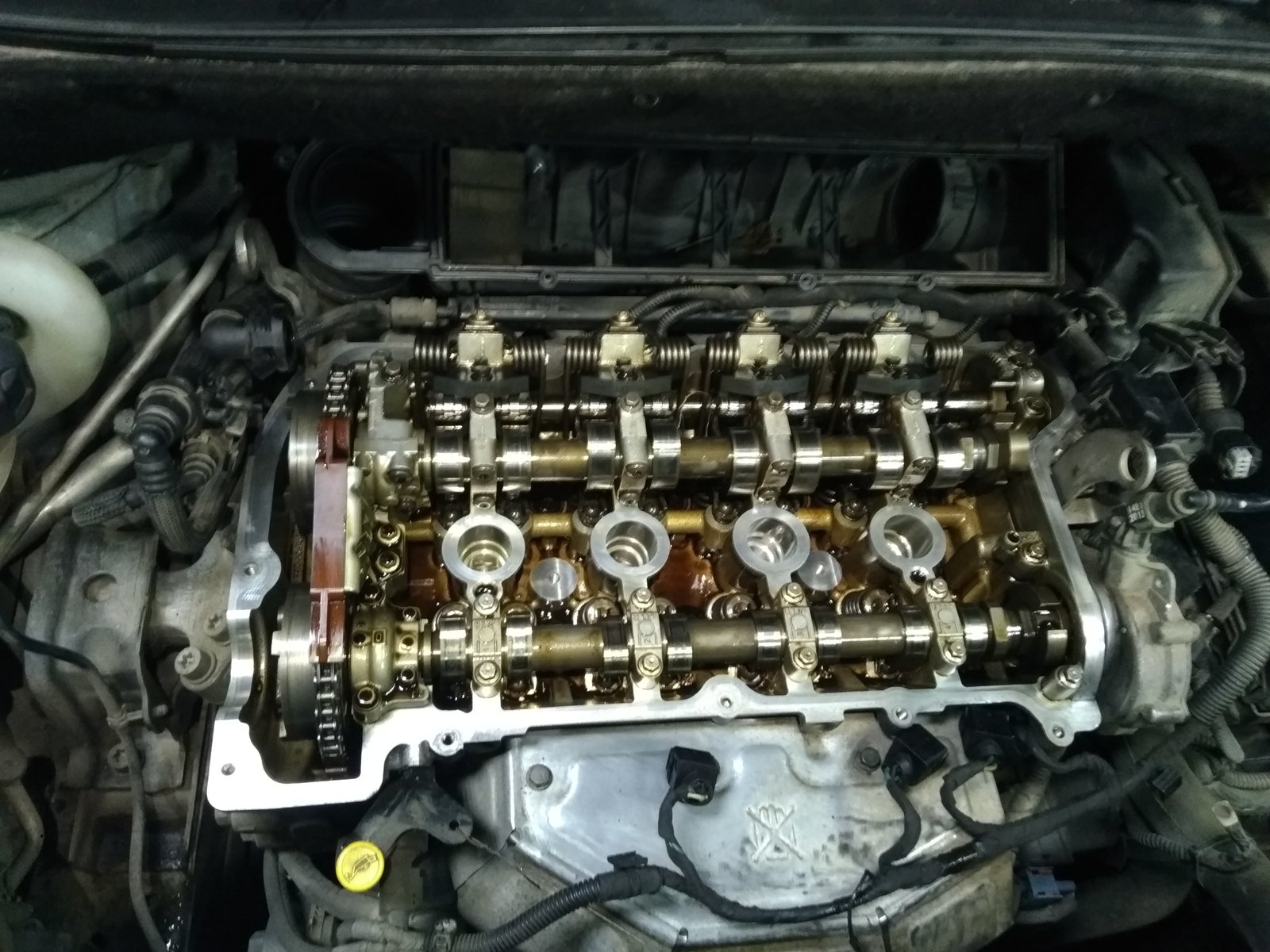

PanDa4x4 0 Опубликовано: 10 июля 2019 Поделиться Опубликовано: 10 июля 2019 (изменено) Ситроен С3 с мотором EP6C (который "рестайлинг"). Пробег 120 тысяч, недавно менял прокладку клапанной крышки - под ней вот такая картина (меня все устраивает). Лью Total Ineo first 0-30, меняю раз в 7 +\- тысяч, от замены до замены 2-3 литра подливаю. Машина в Иркутске, стоит без всяких автопрогревов зимой на улице - в минус 30 пришел, завел, поехал 3 километра, встал, в обед по пробкам потолкался. Не самый идеальный режим. Вопрос в чем - масло все сложнее купить в магазинах, только под заказ, а вот Total Quartz Energy 9000 0-30 всегда есть. Какие +\- будут при переходе на энерджи? Или это монописуально? Еще как более дешевый аналог рассматриваю Elf Evolution - сильно ли он уступает предыдущим двум. Изменено 10 июля 2019 пользователем PanDa4x4 Ссылка на сообщение
