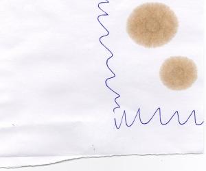

V2 Ravenol DXG 5W-30 Opel Astra 1.4turbo
1) Ravenol DXG 5W-30
2) Opel Astra A14NET + чип
3) Общий пробег 49.880км
4) пробег на масле на момент взятия пробы - (4880км из них трасса/город - 35%/65%)
5) Сезон эксплуатации масла (с декбря 2016 по Апрель2017)
6) моточасы ---
7) Израсходовано топлива около 385 литров . Экто 98 .
8) Проба взята после очень динамичного пробега по Трассе
,  сушилась 24 часа в капитальном гараже
9) Объё
м заливаемого масла 4 литра. при замене 3,8л. доливок нет.
Бумага : офисная для печати .
P.s. Перед этим маслом я почти на 3,000км заливал GM 5w30 dexos2 ( как промывку после Amsoil ss5w30. т.к. на нем проехал 9,000км и оно было ужасно черное.. в бутылке если взболтнуть стенки как краской окрашиваются)

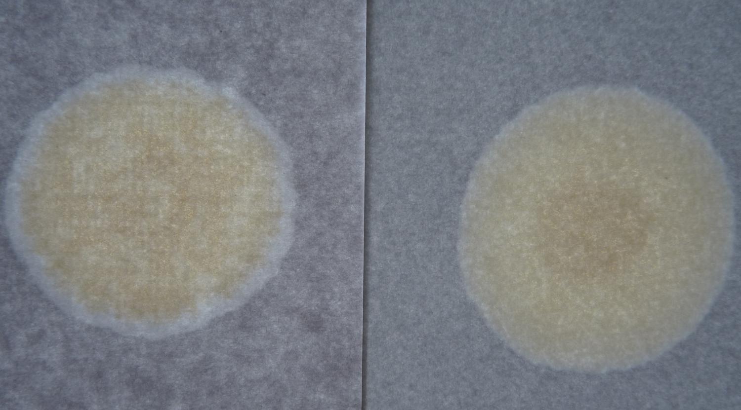

Ну я повторю свое предходно мнение - масло померло, ядро разрушаеться, сгустки по всей зоне дифузии, зона чистого масло почти нету. Я бы поменял.
Изменено пользователем emod
Пример влияния структуры бумаги на просвет "Комус документ" и "Снежинка" : post-20868-0-89333800-1492495914_thumb.jpg
Сгустки могут совпадать с неравноменгостями плотности бумаги...
Спасибо ) Я не умею так так фото обрабатывать ))
