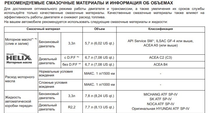

Hyundai Santa Fe Premium CRDI 2.2 2016 что лить ?
1) Hyundai Santa Fe 2016 левый
2) Двигатель Дизель 2,2 л D4HB
3) Заправочный объем масла (входит при заливке 6,3-6,8 литра масла)
4) Место обитания автомобиля. (город Москва)
5) Режимы эксплуатации (по городу 80%, по трассе 20%)
6) Планируемый интервал смены масла (менять хочу через 15 000 км)
7) На машине есть сажевый фильтр DPF
8) В регионе доступно все
9) Мануал рекомендует ACEA C3  - Helix Ultra Pro AM-L 5W-30
    Дилер рекомендует ZIC X7 LS 5W-30
А что порекомендуют профи !

25.06.2022 в 10:16, Gloryk сказал:
С2 слабоват для высокоыфорсированного дизеля. Ищите такое же но С3.
Мануал предписывает С2(С3).  К тому же Selenia wr зарекомендовала себя в массовых грузовичках фиат дукато, для которых оно оем в мануале.
Я б залил.
