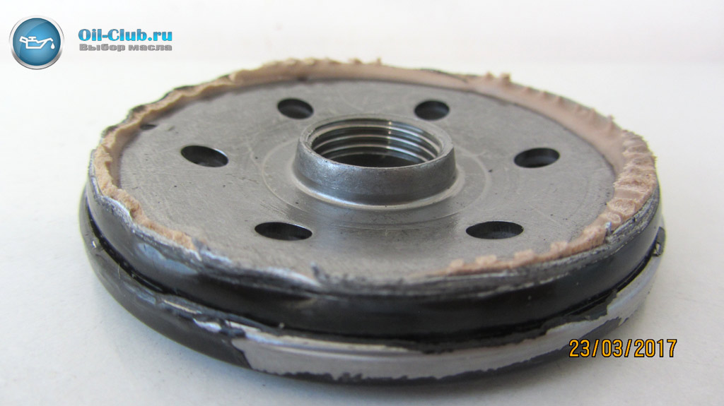

На корпусе чуть размытый принт. Made in Poland. Внутри корпуса чисто. На герметик по краям не обращайте внимания, такая технологическая особенность у данного фильтра. Он вообще по конструкции особенный - сильно отличается от своих собратьев, но об этом ниже.

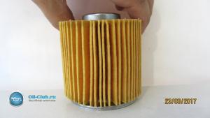

Фильтрующая катушка как видите не имеет оснований. Складки как будто склеены между собой. Сразу возникает вопрос, "а как же она фильтрует?" - складки склеены только по краям фильтровальной шторы. Ниже наглядно увидите на фото. Внутри фильтрующей катушки все аккуратно.

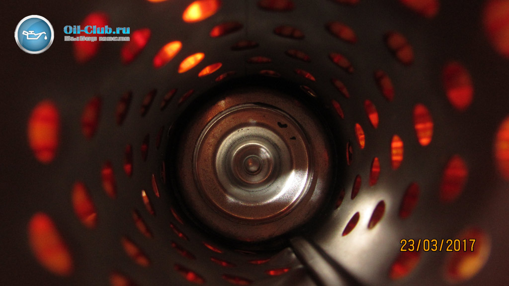

Перепускной клапан особенной конструкции - много фильтров пилил, никогда такого не видел. Очень громко щелкает при нажатии - я думаю можно услышать его срабатывание в корпусе, находясь на улице. Если кто то хочет послушать и понять особенность срабатывания клапана у себя на автомобиле, преклоните голову к фильтру и попросите кого нибудь завести автомобиль. Особенно интересно в морозы на густом масле - как он срабатывает.

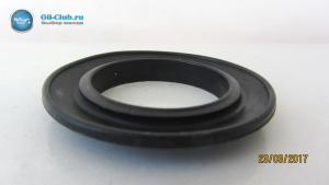

Уплотнительное резиновое кольцо мягкое резиновое - в морозы должно держать.
Противодренажный клапан - резиновый, толстый лепесток. Для резинового не дубовый, мягкий. На четверку в общем.

Вот место проклейки фильтровальной шторы, складки склеены только по краяем, в середине клея нет. Много фильтрующего материала как видите - это большой плюс.

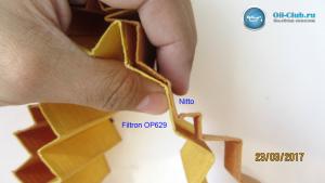

Filtron OP629 в сравнении с Nitto. Фильтрующий материал разной равномерности.
Длина фильтровальной шторы большая - 192,5см - это очень много, молодцы
А ширину я решил посчитать все же между полосками клея 5,7см - ширина приличная. Не мудрено максимум пространства в корпусе Filtron выделил под фильтрующий элемент.
По толщине фильтрующий материал Filtron OP629 чуть тоньше, чем мерный эталон Nitto. Но все равно хорош.

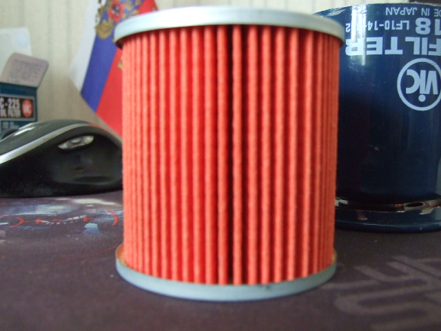

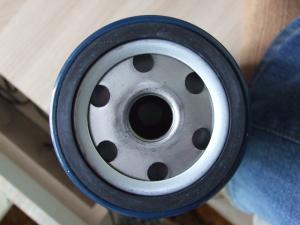

VIC C-418
Применямость: на фокус с двигателем Duratec HE 1.8-2 литра.
Внутри фильтра всё так же красиво как и на ссылке ранее, резьба нарезана без нареканий, штора шириной чуть более 6 см., длина 180 см. Перепускной клапан диаметр примерно 8 мм., открывается при 0.9-1.0 кг. Точнее как мерить хз.
Мечта а не фильтр.
post-2156-0-90297500-1493788650_thumb.jp post-2156-0-57340800-1493788665_thumb.jp post-2156-0-28679600-1493788678_thumb.jp post-2156-0-66699100-1493788688_thumb.jppost-2156-0-17936600-1493788698_thumb.jp post-2156-0-18017700-1493788707_thumb.jp post-2156-0-27255700-1493788716_thumb.jp post-2156-0-83090900-1493788727_thumb.jppost-2156-0-57837700-1493788736_thumb.jp post-2156-0-21972200-1493788745_thumb.jp post-2156-0-05182400-1493788755_thumb.jp post-2156-0-12233600-1493789555_thumb.jp
