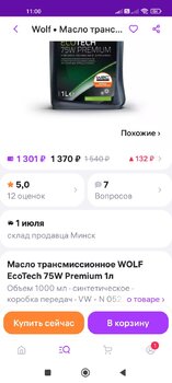

Друг в своего Сида такое залил:
Идёт в РКПП, которые сделаны на основе простой МКПП путем добавления пары актуаторов. И если РКПП на 75w-80(85,90) пинается, особенно зимой, то на таком - нет.
27.06.2024 в 11:00, Толстый Макс сказал:
Хмм меня терзают смутные сомнения!!! Кто его бэндерит и кто владелец торговой марки!?
10 минут назад, Freiheits-Sender сказал:
:DD:DD:DD
