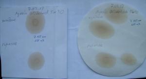

Капельная проба перед заменой на обычной бумаге и на Синей ленте с холодного и горячего двигателя для сравнения(ИМХО, разницы нет).
