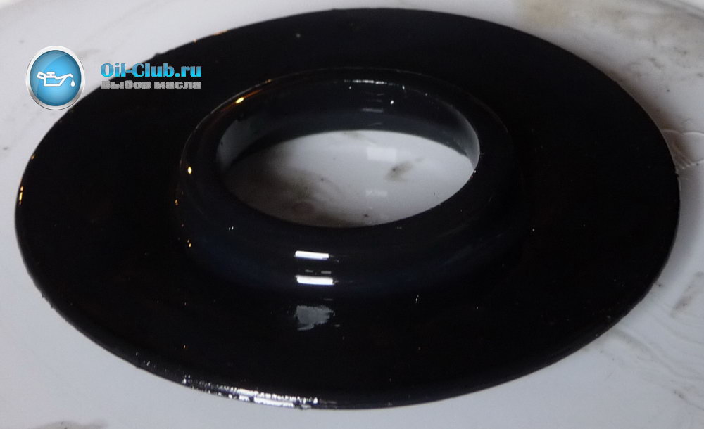

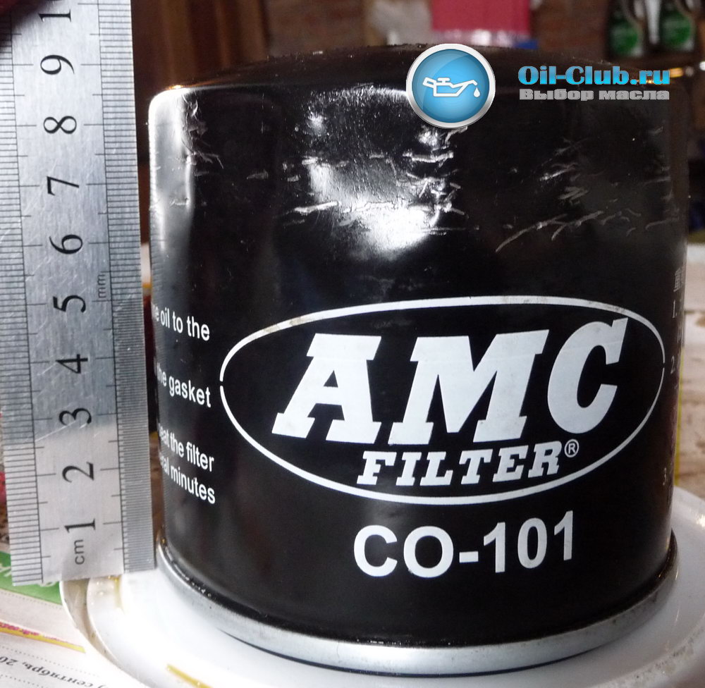

AMC CO-101
AMC TO-118
AMC CO-101
За предоставленный материал спасибо LoveChery.

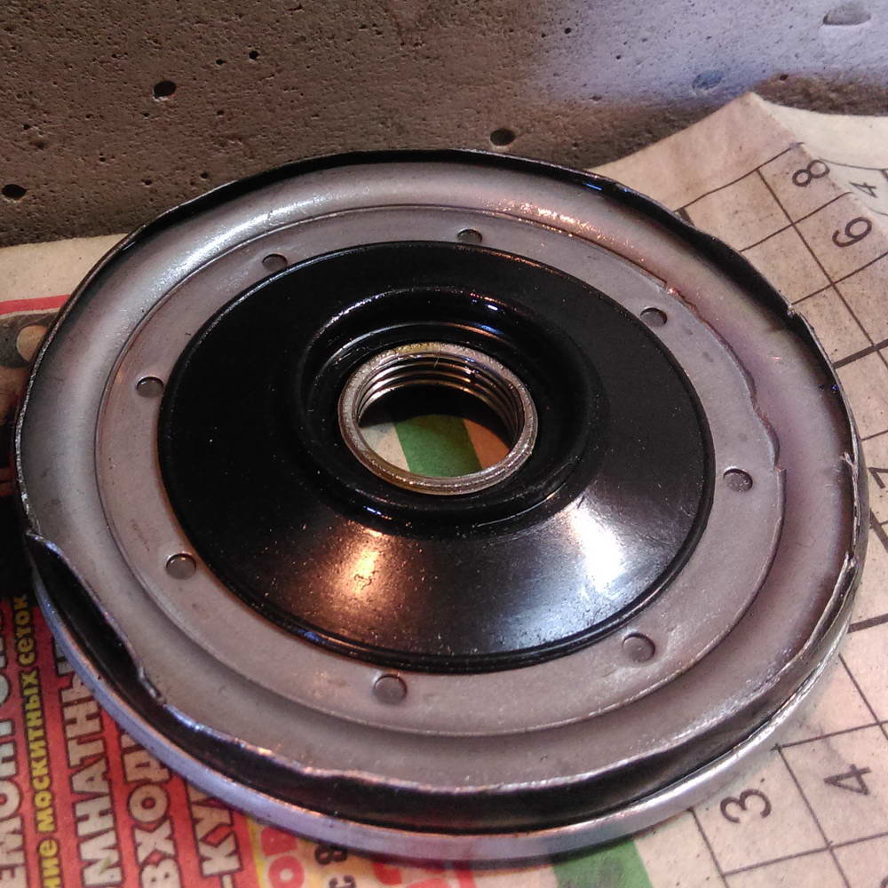

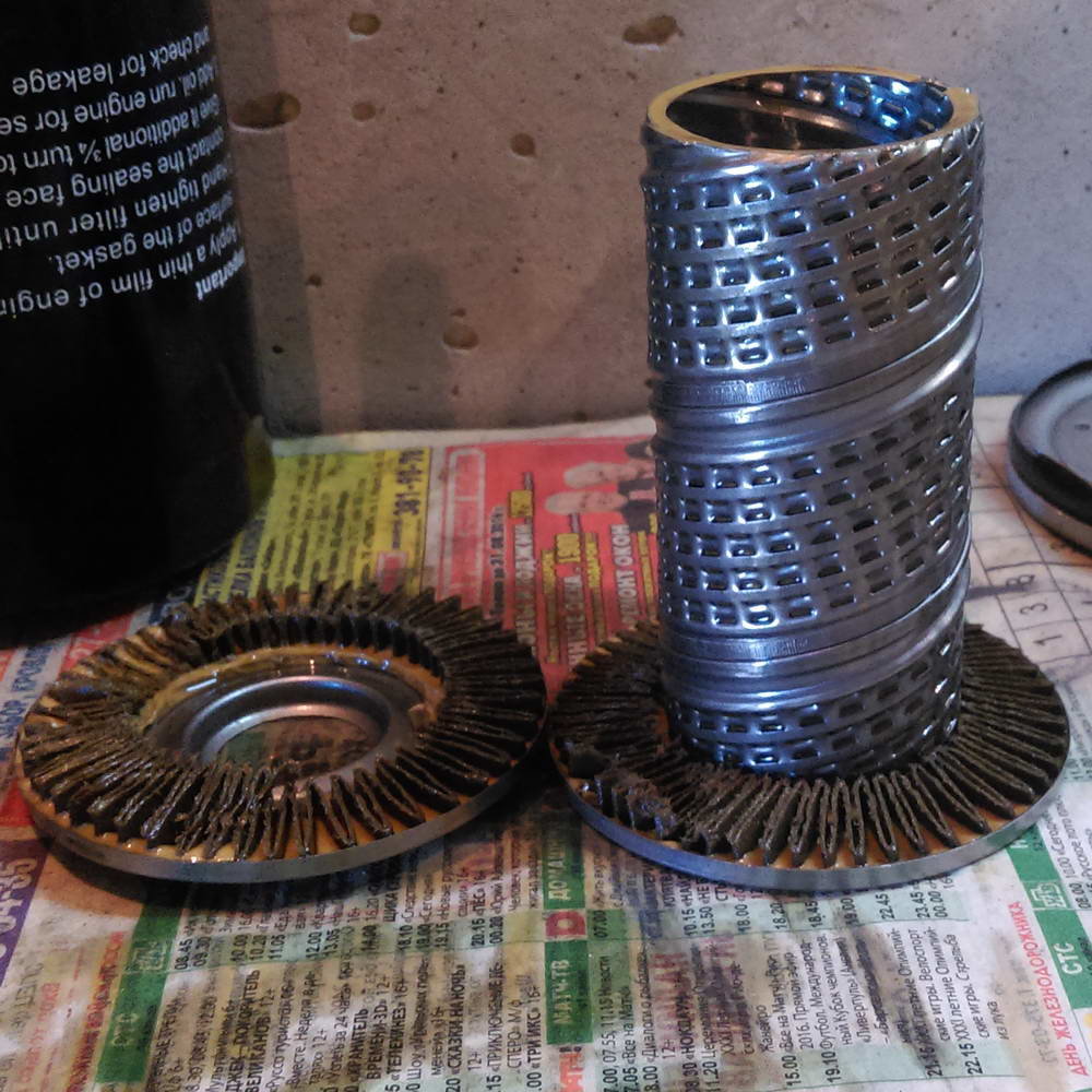

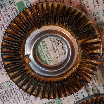

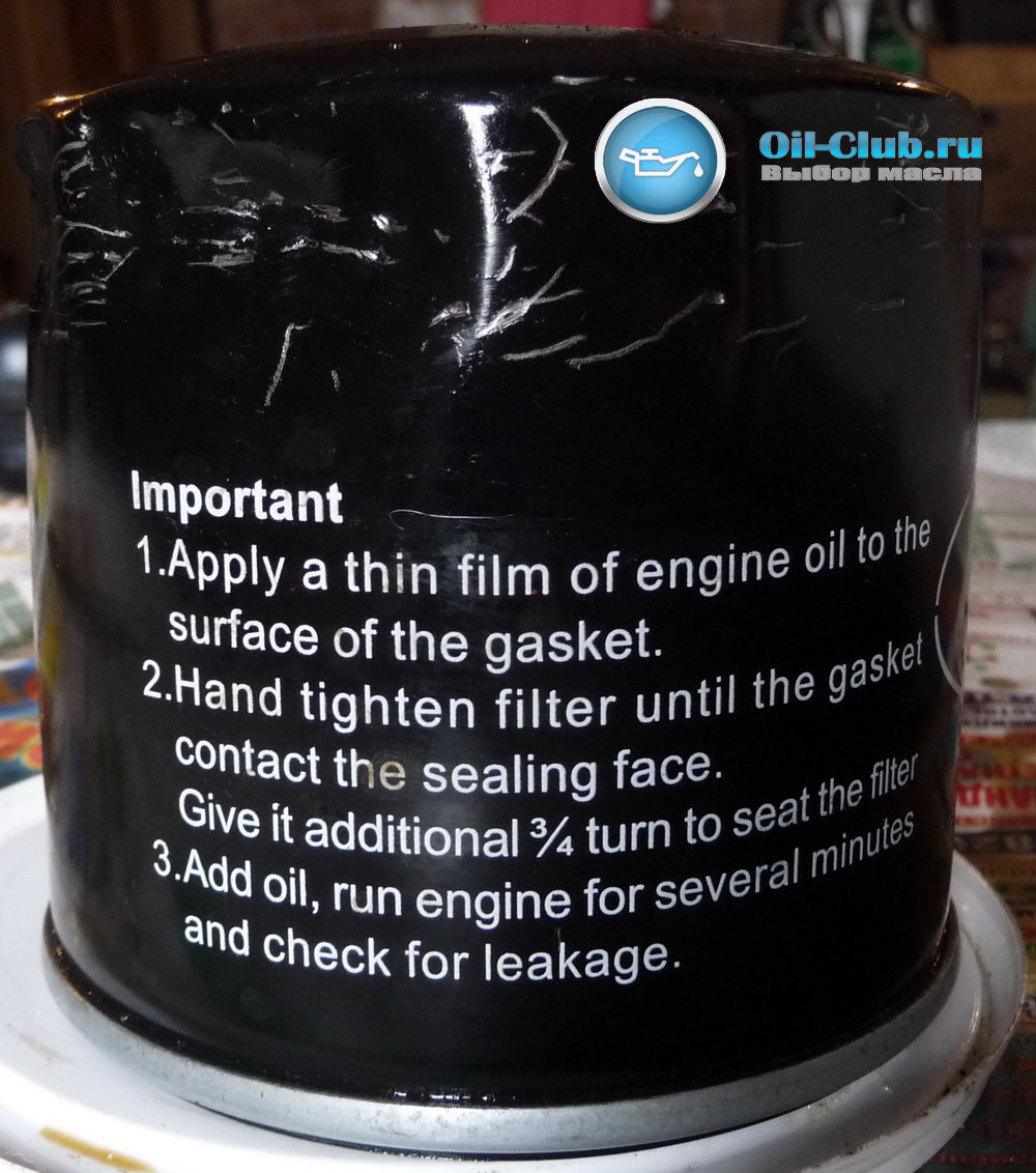

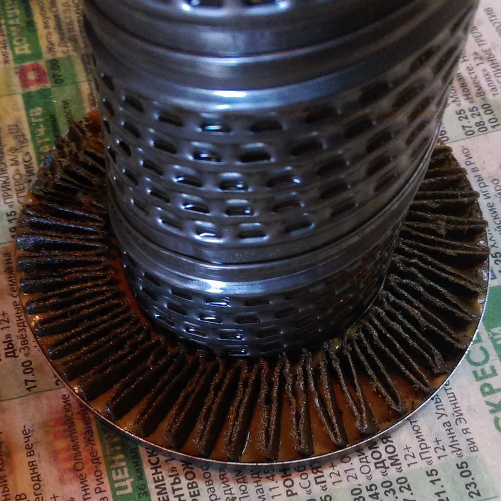

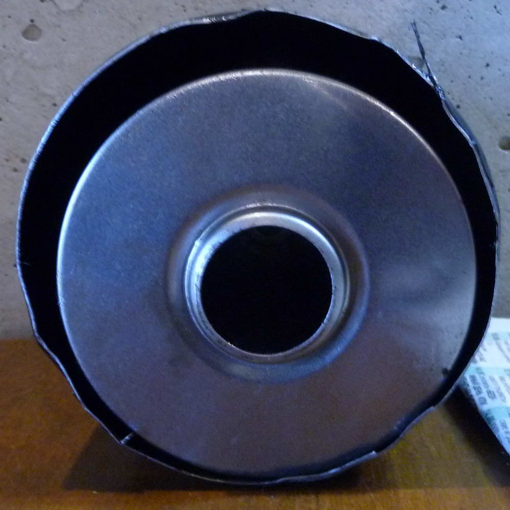

фильтр поработал на Chery M11 седан, 2010 г. в. двигатель SQR481, объем заливаемого масла 4.5 литра , 3,5 тыс км, масло UAZ motor oil premium 5w40, так же на нем произведена промывка
много иероглифов, но фирма вроде испанская
клапанишка из резины средней толщины, жестковат
резьба не плохо нарезана, но смутил "огрызок", надеюсь это от процесса распила

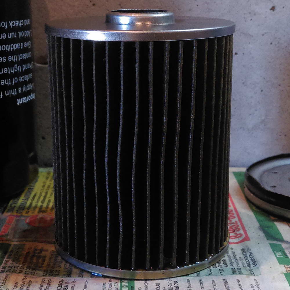

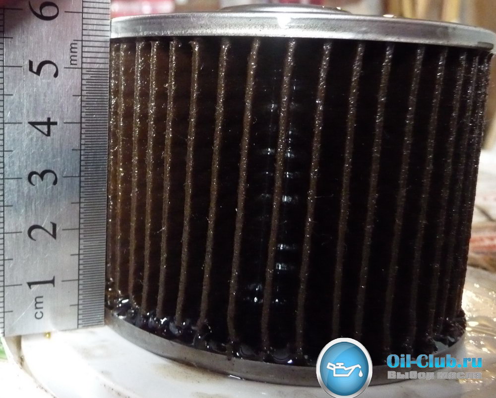

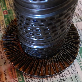

на катушке ФЭ уложен равномерно , но редко, бумага жесткая не рвется.
клапан прилегает плотно

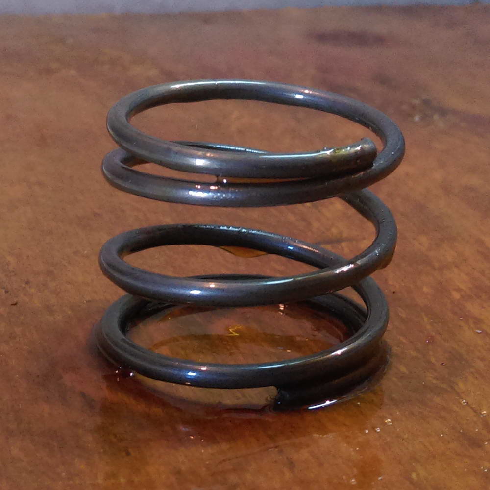

пружинка обычная, средней упругости
площадь составила 874 см2, что то совсем маловато.

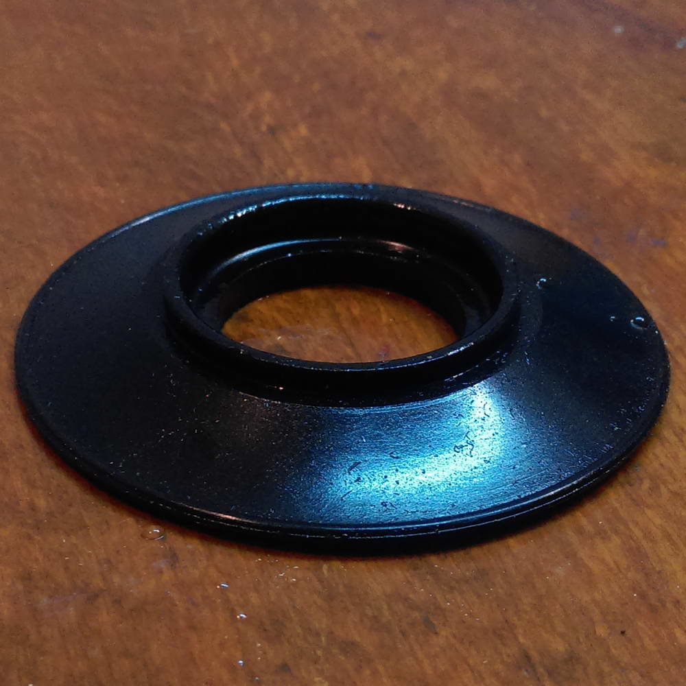

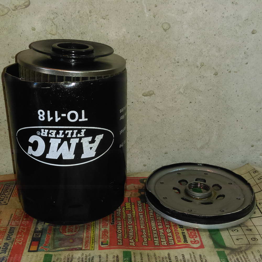

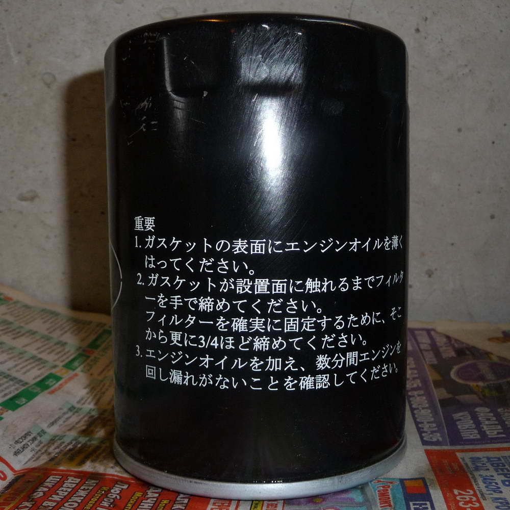

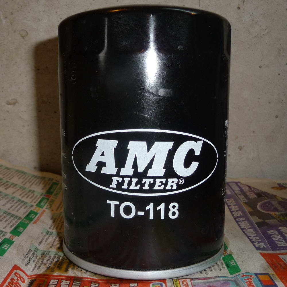

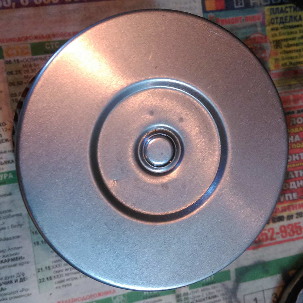

AMC TO-118
применение  соответствует c-101

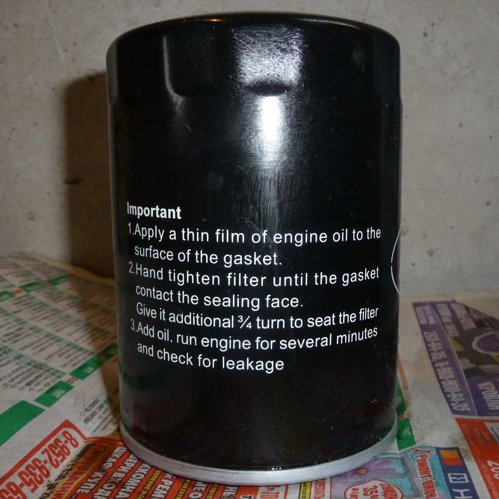

фильтр простоял на уаз патриот , пробег на нем был около 1000 км.

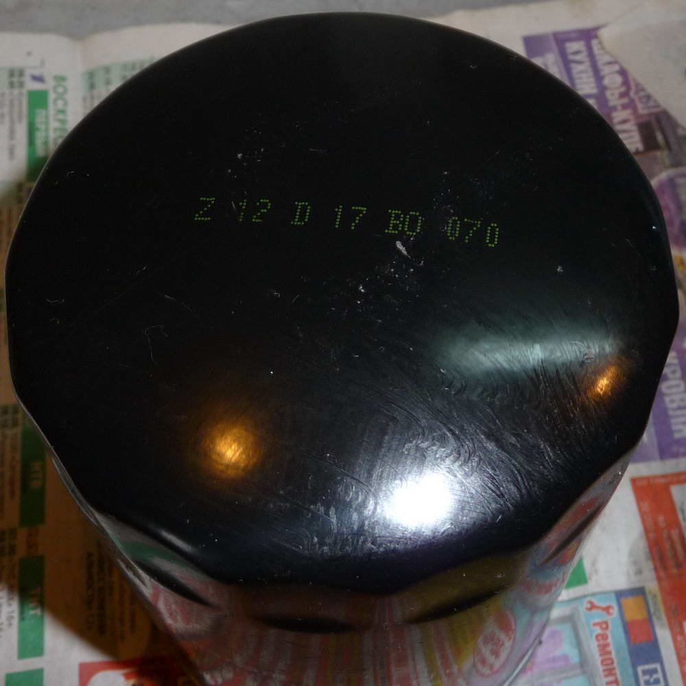

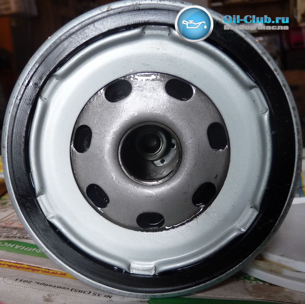

Окрас, принт нормальный.

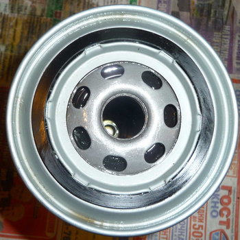

P1240011.thumb.JPG.f2ecf4396ea1481fb4fe6459ceffdaa1.JPGP1240014.thumb.JPG.a398c57feb889766c0dc342da1ea90ef.JPGP1240015.thumb.JPG.2bf9fcf64bbda4825e6e9a7fa5fcbd1b.JPG
Сверху указана дата.

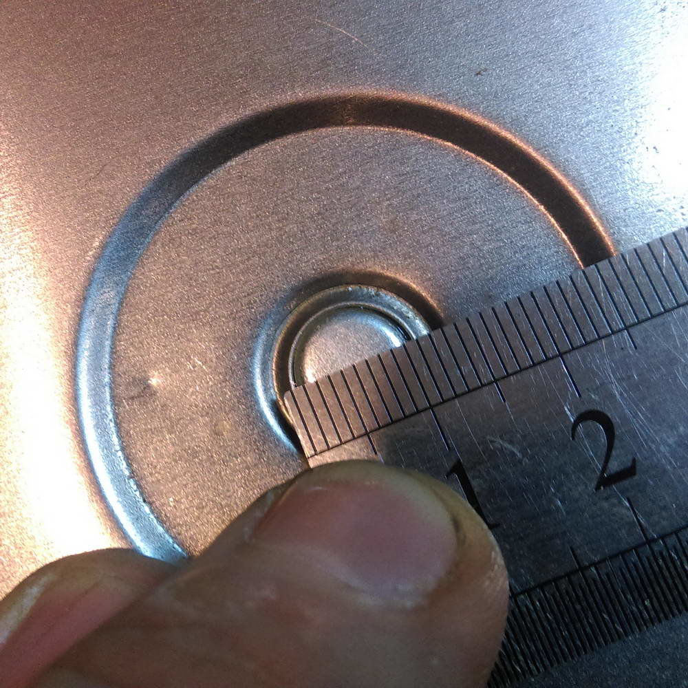

Прокладка квадратного сечения, средней жесткости.
Занимаемое место катушкой в корпусе маловато, можно было и увеличить катушку в диаметре, площадь шторы увеличилась бы.
Резьба посредственная, клапан лежит вроде ровно.

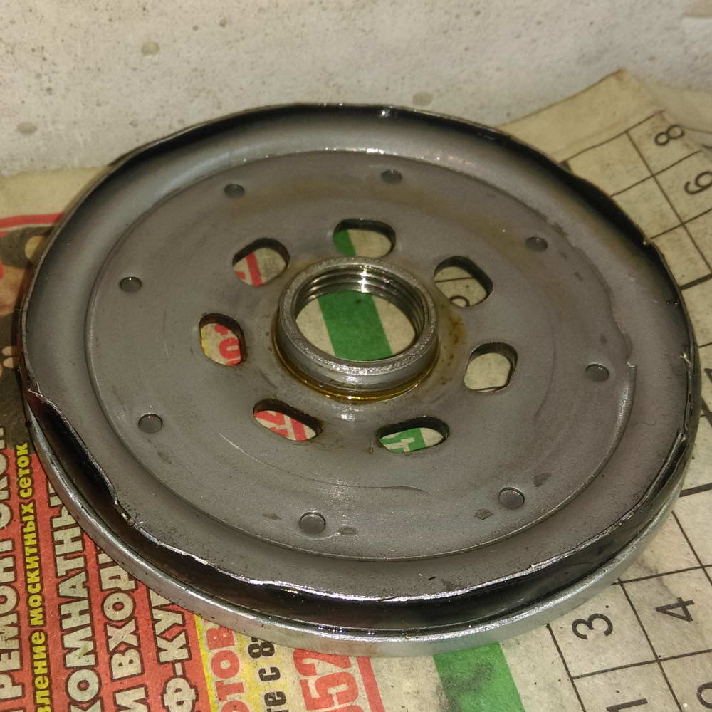

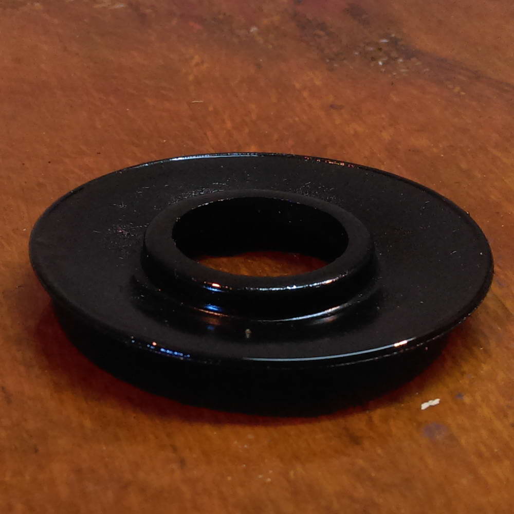

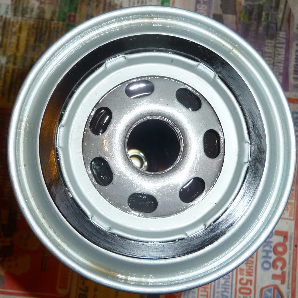

Но резина жесткая, плохо восстанавливает форму, плохая схлопываемость, фильтр на продув не держал воздух ни как- полностью продувался.
IMAG0774.thumb.jpg.00852613395787f8ac63b4e1fc0f3090.jpgIMAG0775.thumb.jpg.4c333615a893ca07d7efe91e7888241e.jpg

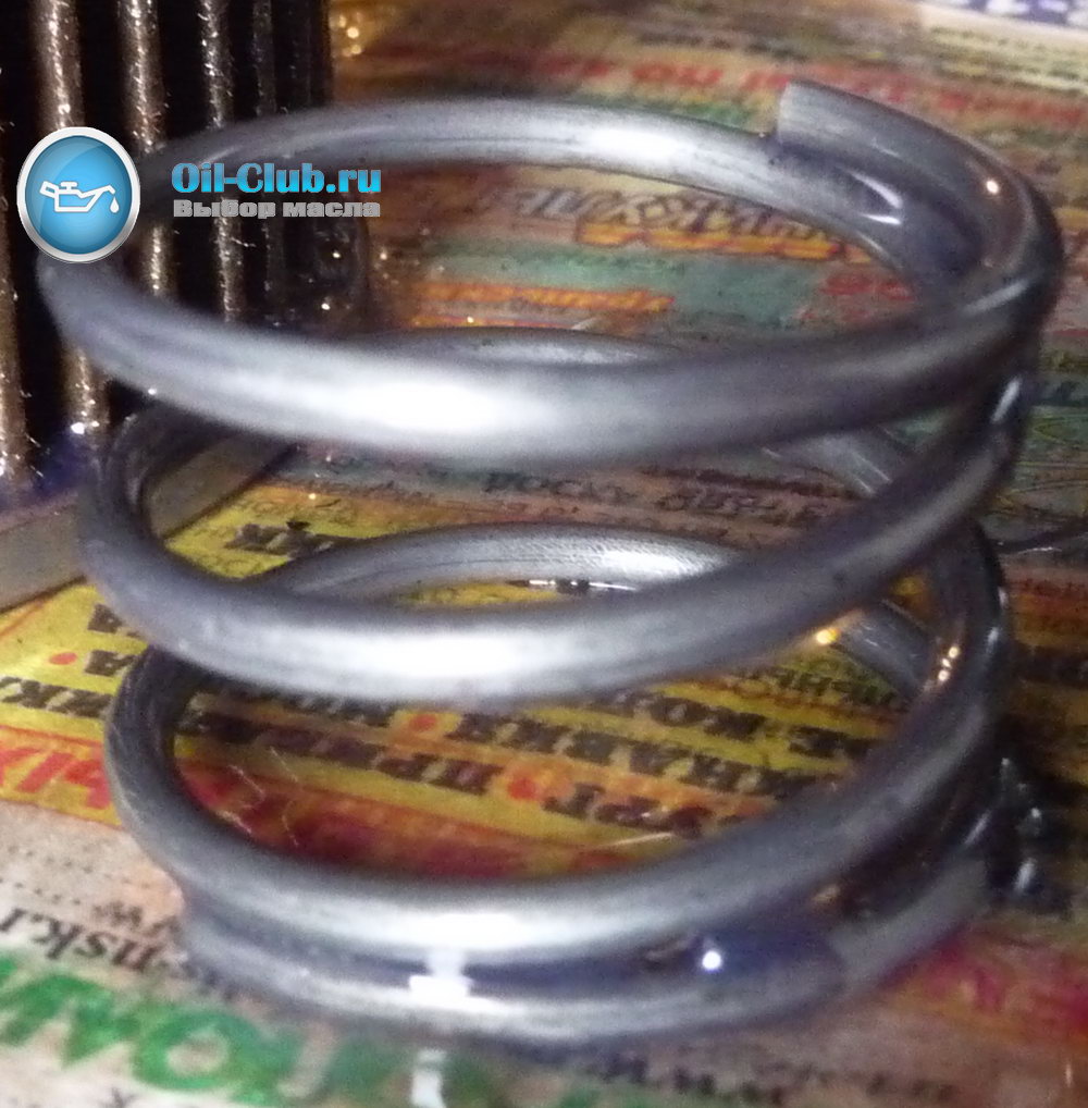

Пружина тугая, обычная.

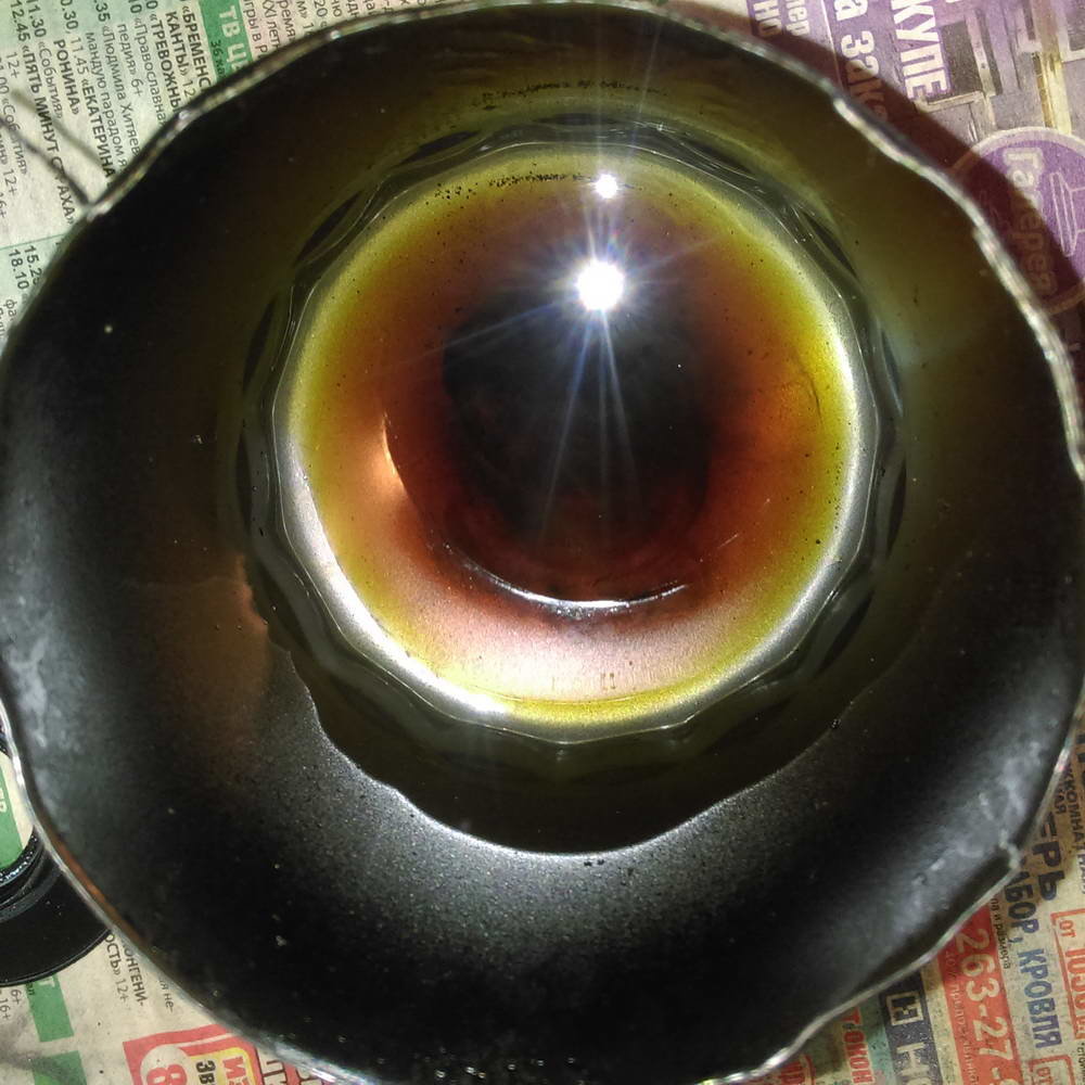

Внутри терпимо, но замечу- ставил магнит, как раз по центру сбор грязи, хотя откуда она за 1000 км?
Фэ уложен не часто, не равномерно.
не много повело складки.
IMAG0779.thumb.jpg.725e0fdfb19bfa4454abef74728c4bc1.jpgIMAG0780.thumb.jpg.7dec0dffcace6b4590d3dd1234828fe5.jpg
Перепускной клапан металлический, давление открытия около 1.4 bar.
IMAG0781.thumb.jpg.c327c178819115809a721a58a57ad95b.jpgIMAG0784.thumb.jpg.f2b58c6997c8cb99705d5b5fda5eb8a7.jpg

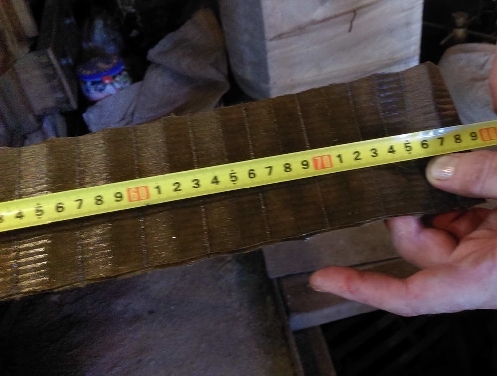

Площадь шторы получаем около 1500 см2, что очень мало для фильтра такого размера.(длину умножаем на 2- сложена вдвое.)
IMAG0782.thumb.jpg.b7b0878cb4ca4f90db1ff3e7e99b306a.jpgIMAG0789.thumb.jpg.04ce08f7da29e6cdb111e034b01e4ff9.jpg

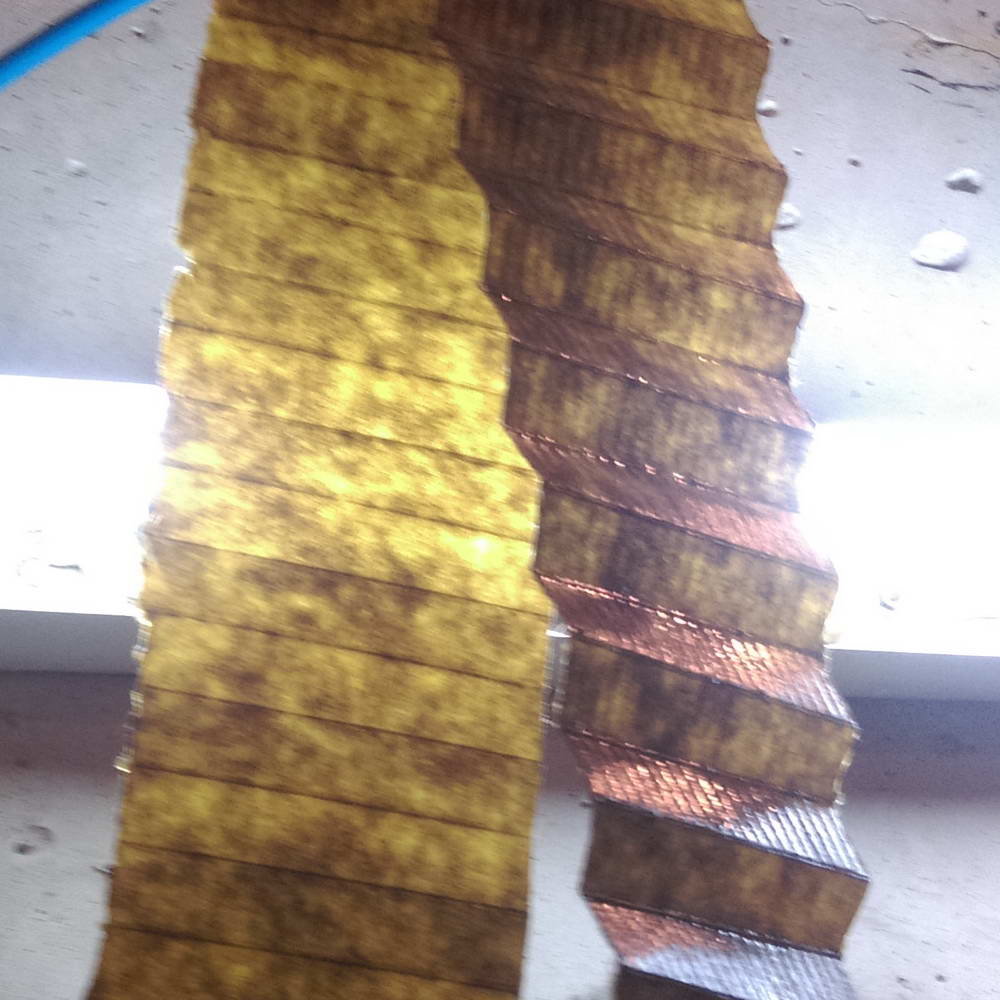

Цилиндр из так называемой рыбьей чешуи, торцы шторы проклеены нормально.
IMAG0785.thumb.jpg.b9064b4eccc4be984cae60c3b18bcefc.jpgIMAG0787.thumb.jpg.cc9e57faaca8a8ecaba6d12ae79e1e87.jpgIMAG0788.thumb.jpg.81ef8795202ac5db72ba2d6169d906a6.jpg
На просвет заметно, что штора естественно еще не забита, 1000 км пробега как ни как..
 Ну и как результат- фильтр не годиться для полной эксплуатации.
Мала площадь фильтрации, плохой противодренажник.
Время потухания масленки, довольно таки велико, выше видео было.
Данный фильтр более ставить не буду., и  другим не советую.
