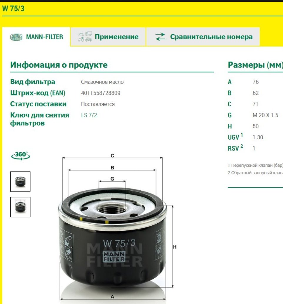

Здравствуйте, марка и двиг в профиле, хочу перейти на Манн, знаю что моему двигуну каталог выдает модель 75/3. Есть желание поставить фильтр повыше, 75/3 мелковат. Есть ли у манна фильтр чтоб посадочные размеры и давление открытия клапана было 1,5 бар, но высота была около 80мм. Привожу характеристики 75/3. Спасибо.
dimonomsk Добрый день. Подбор фильтров осуществляется только по каталогу, это гарантирует безупречную работу фильтра. Для Вашего автомобиля Вы правильно выбрали фильтр W75/3. Подбор фильтров по размерам не корректен, гарантировать работу в условиях, для которых этот фильтр не создан невозможно. Да он будет работать, но каждый фильтр создан под определенные условия работы. Выбор фильтра по размерам - крайний шаг, когда отсутствуют варианты, и тогда, зная физические размеры и среду работы фильтра можно сделать подбор по размеру. Посоветовать фильтр больше не могу.

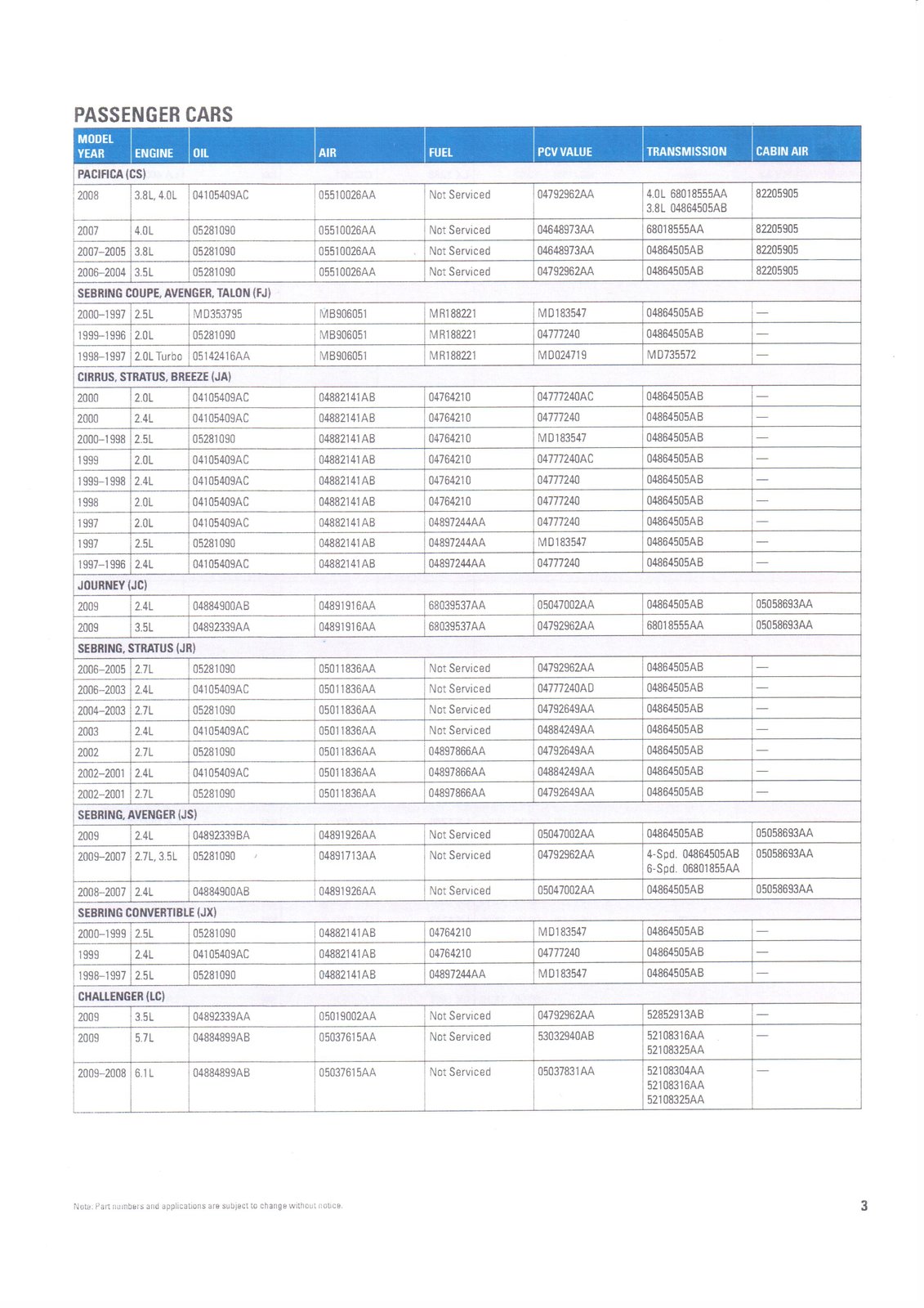

Здравствуйте.
Помогите пожалуйста мне разобраться в сложившейся ситуации и выбрать модель масляного фильтра MANN для двигателя моего авто.
1. Как и какой правильно выбрать масляный фильтр MANN для 4х литрового двигателя (EGQ, если каталоги не врут) моего авто Chrysler Pacifica Touring AWD (календарная дата выпуска ноябрь 2006г, а модельный год 2007) ? Какое давление перепускного клапана фильтра лучше для двигателя моего авто ?
2. По моей модели авто не могу найти какой масляный фильтр подходит (пробовал даже страны разные указывать в локации на сайте MANN перед указанием авто https://www.mann-filter.com/en/mann-filter/online-catalogue/ ), т.к. нет моей модели авто в списке MANN !
3. По мануалу пользователя для моего авто рекомендуется масляный фильтр Mopar "5281090 или эквивалентный", а в каталоге Mopar таблица (прикрепил к этому сообщению) непонятно (неоднозначно) дает 05281090 (с бОльшими габаритными размерами) ! НО также (зная, что и в 2007 и в 2008 г. на Pacifica устанавливался один и тот же 4.0L двигатель EGQ), из той же таблицы видно, что может подойти и 04105409AC (с меньшими габаритными размерами) !!!
4. Если подбирать по 5281090 , то (при любых вариантах авто для USA. UK и т.д., которые предлагает строка поиска web страницы MANN) получаю, что подходит фильтр  W 920/6 с давлением перепускного клапана UGV=1.00 (бар)
5. Если подбирать по 04105409AC , то (при любых вариантах авто для USA. UK и т.д., которые предлагает строка поиска web страницы MANN) получаю, что подходит фильтр W 7035 с давлением перепускного клапана UGV=0.80 (бар)
P. S. На данный момент я заказал в одном из всем известных интернет-магазинов MANN 920/21, т.к. он с давлением перепускного клапана UGV=0.80 (бар) и MANN 920/6 (с UGV=1.00 (бар)). Оба этих фильтра имеют габаритные размеры бОльшие, чем e 04105409AC. С фильтром планирую использовать Kendall GT-1 High Performance Synthetic Blend Liquid Titanium 10W-30 API SN ILSAC GF-5. Пробег авто около 137000км., установлен дополнительный электромеханический датчик давления масла Auto Gauge 10 Bar в проставку между двигателем и входом масляного фильтра.
