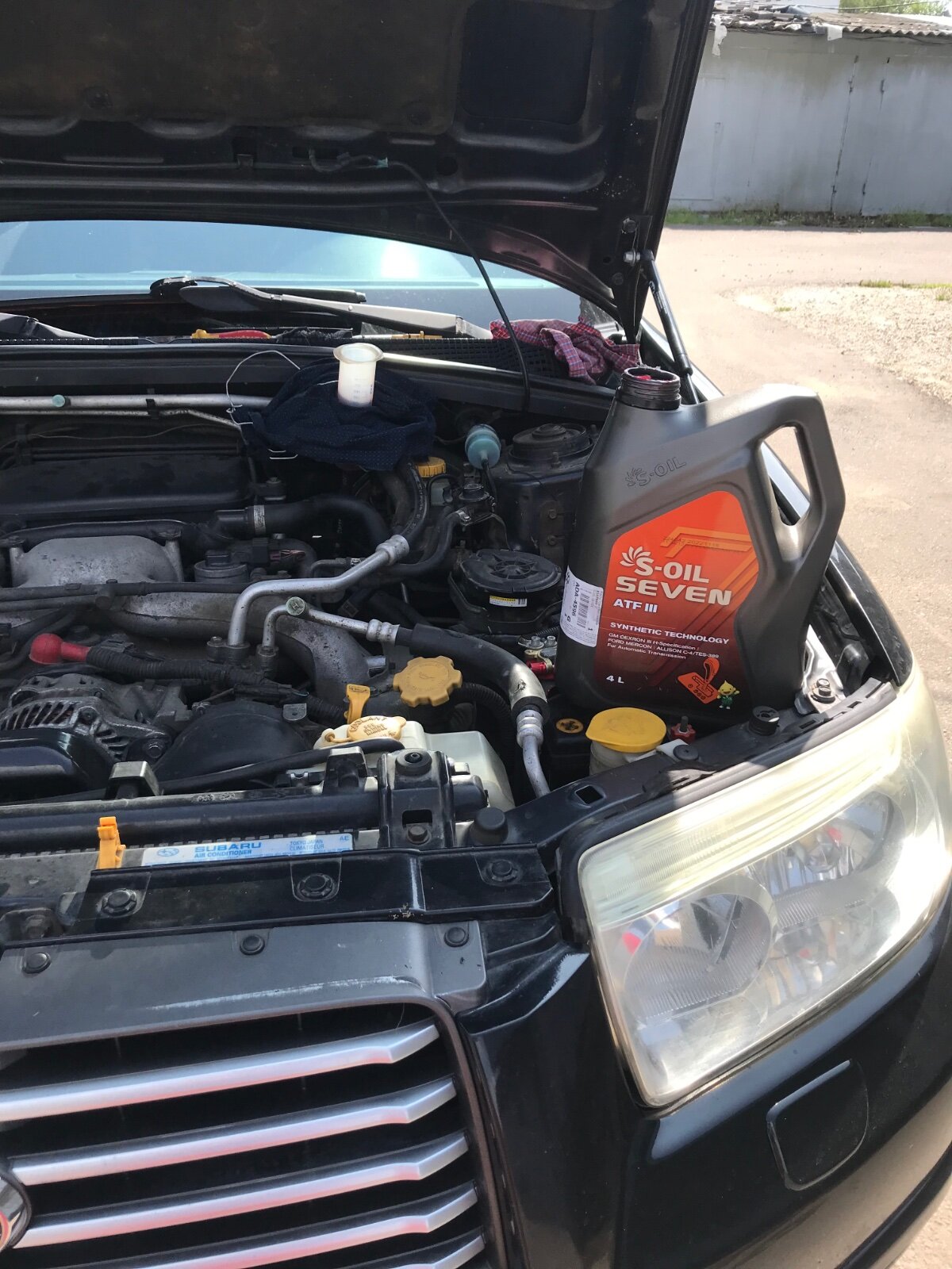

Ну и заказал я в итоге s-oil seven atf III, т.к. автомат иногда пинает при подкатывании к перекрёстку в момент переключения с 2 на 1 или с 3 на 2 (пока не понял, это происходит не каждый раз). Если вдруг придётся его менять или ремонтировать, то несте будет ну очень уж жалко сливать...
Изменено пользователем a-cher
17.05.2024 в 11:47, a-cher сказал:
Не придётся. Там, где чинят коробки, сказали сбросить адаптацию, а если не поможет, то искать контрактную АКПП.

В районе 2000 рублей за 4 литра. Тысяч 60-80 на этом масле, общий пробег 315. Зимой намного лучше чем оригинал из жестяной банке
