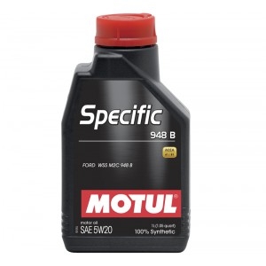

Motul Specific 948B 5W-20 (ACEA A1/B1, FORD WSS M2C 948B)
Михалыч
Спецификации: ACEA A1/B1, FORD WSS M2C 948B (совместимо с 913A, 913B, 913C, 925A и 925B)
Техническая документация: specific_948b_5w-20_ru.pdf
106317 (104422) - Motul Specific 948B 5W-20 1л.
106352 (104423) - Motul Specific 948B 5W-20 5л.
