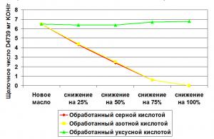

Эксперимент с моторным маслом стандарта API CJ-4
Добавление кислот к опытному образцу смазочного материала CJ-4
Во время эксперимента с титрованием образца смазочного материала были по отдельности добавлены серная, азотная и уксусная кислоты (как представитель класса органических кислот). В разные емкости с образцами было добавлено достаточное количество кислоты для уменьшения щелочного числа по методу D4739 на 25, 50, 75 и 100% соответственно. Щелочное число полученных в результате эксперимента смесей было измерено при помощи методов ASTM D2896 и ASTM D4739.
График снижения щелочного числа по ASTM D2896 для масла-прототипа CJ-4 с использованием разных кислот
Обратите внимание, что метод ASTM D2896 показывает только реакцию на добавление серной кислоты.
График снижения щелочного числа по ASTM D4739 для масла-прототипа CJ-4 с использованием разных кислот
Выводы
Разные источники кислот по-разному реагируют на различные методы измерения щелочного числа.
Полагаться только лишь на запас щелочного числа при определении срока службы моторного масла очень опрометчиво.
