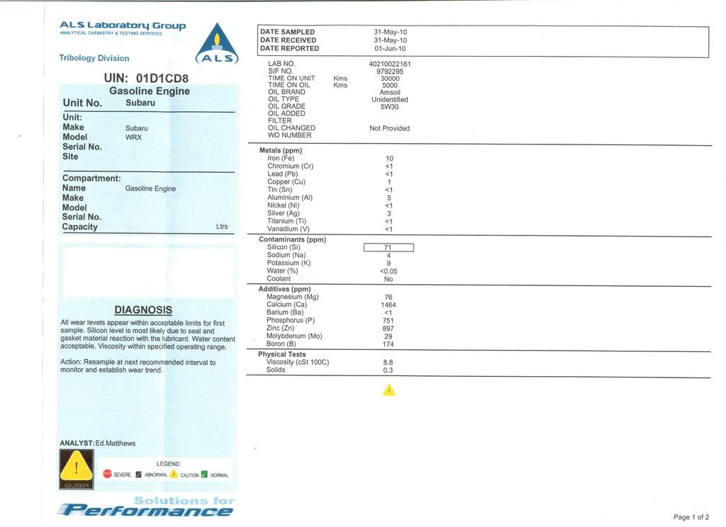

Amsoil XL Synthetic 5w30
Subaru WRX, 2.5L турбо
~ 5000км на нефть, ~ 4 мес
~ 30000km на двигатель
AEM CAI, unoiled фильтр
Subaru черный токио Рокский масляный фильтр
Автомобиль мчался по автокроссу по выходным (жесткий вождения, WOT, запуск) город приводом в течение недели (обычный городской езды, иногда энергичного вождения)
Этот период масло было в течение весенних месяцев, темпы в диапазоне от 0 ° с - 20С
автомобиль не «использовать» масло (пока), как это обычно бывает с турбинами СУБАРУ.
Нашел кое что,  кто разбирается? подскажите )))
Хороший анализ после 5000км на турбомоторе, износа почти нет, многовато кремния правда и вязкость просела... хороший гидрокрекинг с бором и молибденом, судя по анализу.. еще можно отметить кальций-магниевый пакет
Кремния много.
Но это специфика очень многих субаровских анализов из-за слабого воздушного фильтра.
см. например http://www.oil-club.ru/forum/topic/26017-26017/
p.s. Если по автокроссу, уж лучше бы вязкость 10W-30, которая бы не просела так, как 5W-30.
