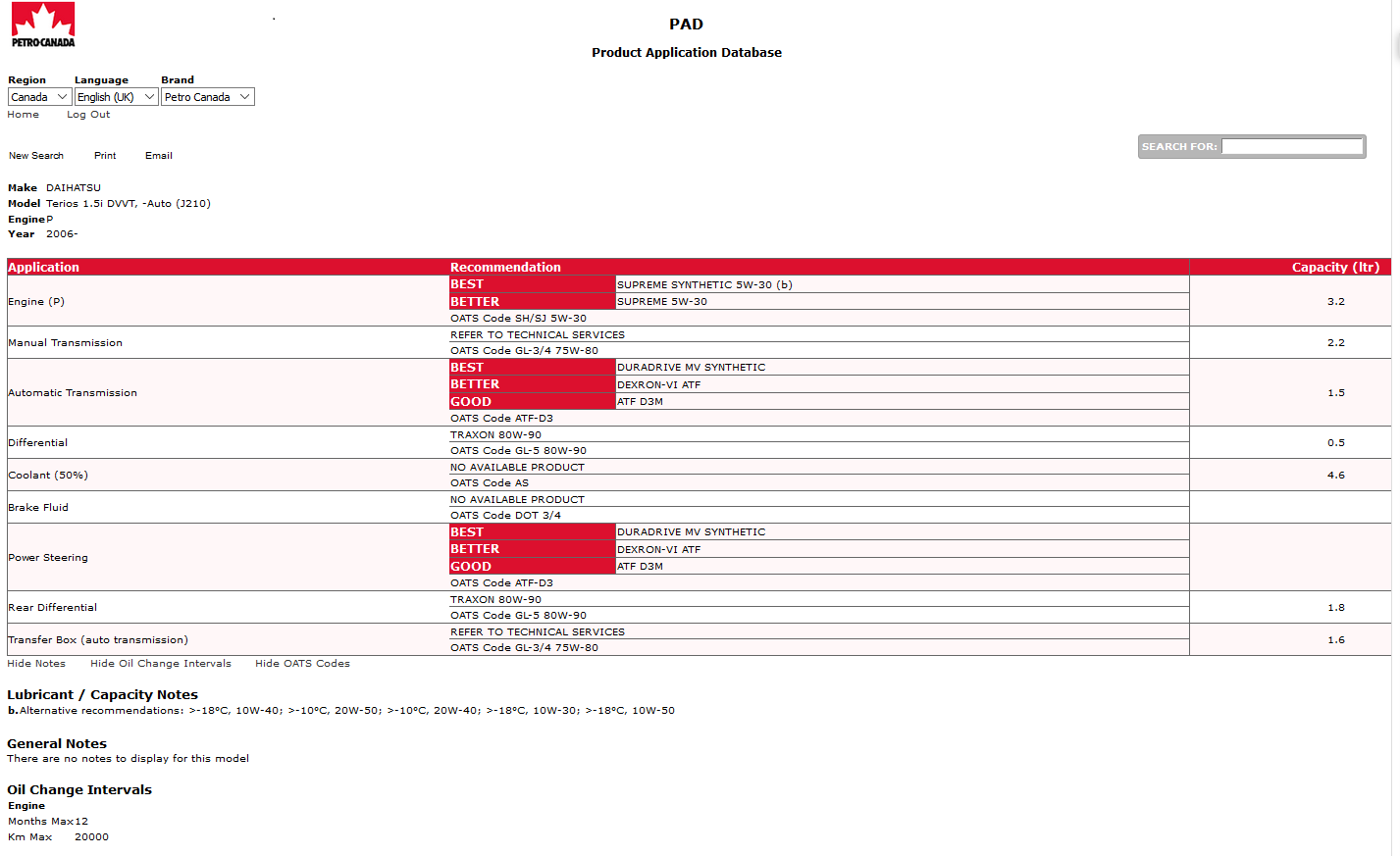

Почитав просторы интернета очень понравился вариант с Petro-Canada, но там оказалось аж 3 варианта жидкостей.

Я практически остановился на РС, теперь вопрос, насколько стоит заменять Dexron III на DEXRON VI, одни пишут заменим, другие, что нет, не подходит для моей коробки. Есть еще вариант - PC DURADRIVE MV SYNTHETIC ATF. Но он самый дорогой.
