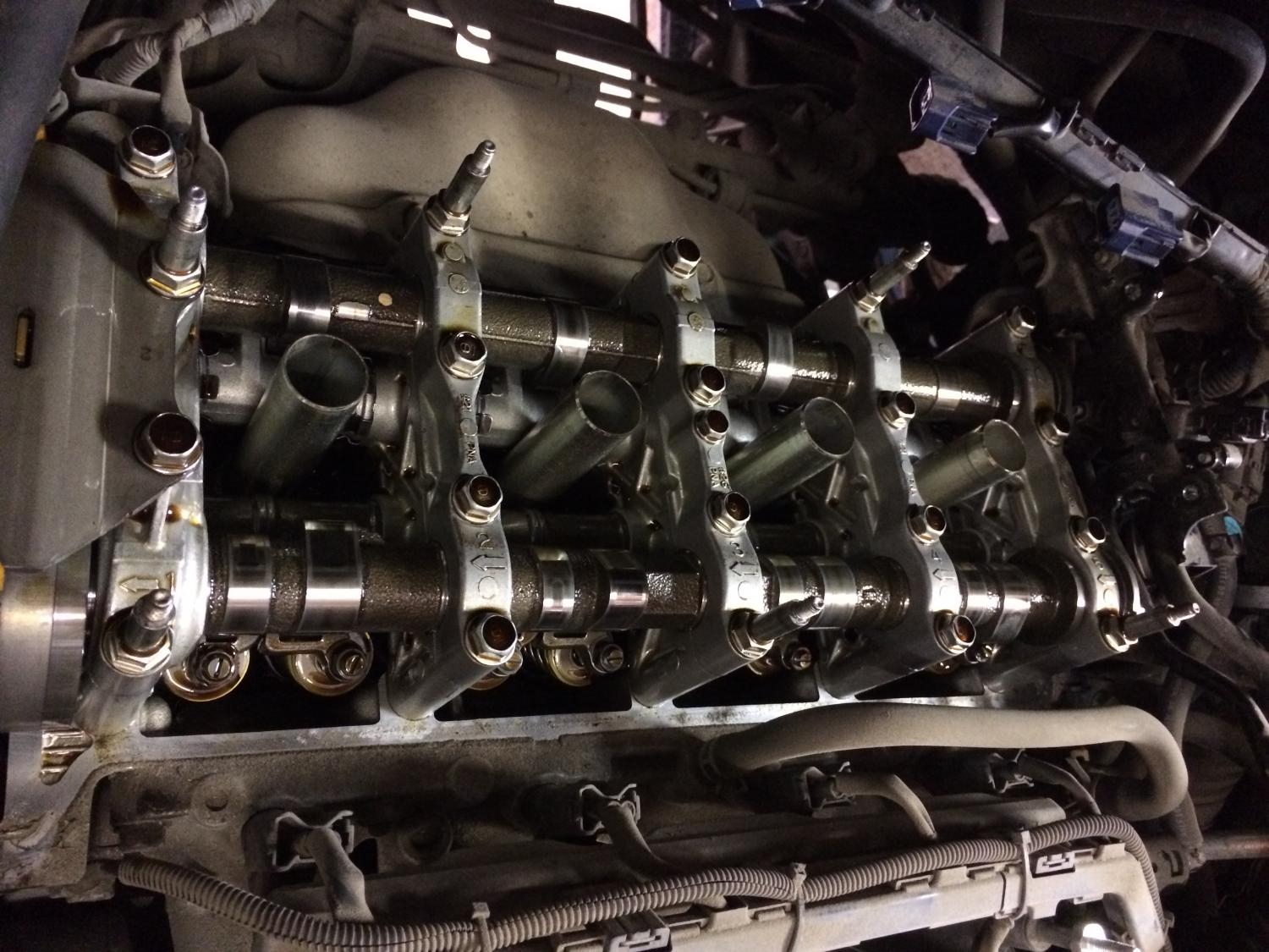

В настоящий момент пробег чуть больше ста тысяч, меняю масло каждые 7 500 километров 0w-20 (не смотря на рекомендации мануала) SN оригинал Honda. Лил сам HG Ultimate, дилер лил HFE, сейчас лью Ultra LEO (добавляя 0,2 литра HG, или HFE к жестяной банке из старых запасов)
Расхода масла нет (минимальный), ни разу не доливал, под клапанной крышкой чисто
вопросов к работе двигателя нет, за исключением небольшого "дизельного" звука при прогреве в диапазоне оборотов 1200-800, причина которого не выявлена, но подобное встречается часто (судя по форуму crvclub.ru)
Собственно вопрос: стоит ли перейти на масло Idemitsu Zepro Eco Medalist, которое судя по тестам не хуже, но ощутимо дешевле оригинала?
Изменено пользователем uZot
Если - "Расхода масла нет (минимальный), ни разу не доливал, под клапанной крышкой чисто" то зачем задаваться этим вопросом?
Если жора нету, то радуйся. Бери тоже масло и в такие же пробеги меняй. ГБЦ - шикардос.
Если Zepro дешевле, то стоит...
ГБЦ - шикардос.
0W-20 + трасса 80% (постоянные обгоны)
100% Скорее заслуга не масла, а режима эксплуатации + своевременная замена.
