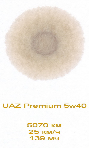

1) UAZ Motor Oil Premium 5w-40
2) Skoda Yeti 1.2TSI CBZB
3) Пробег 168260 км
4) Пробег на масле на момент взятия пробы 5070 км, трасса/город - 34% (1700 км) / 66% (3370 км), ср. скорость 25 км/ч
5) Сезон эксплуатации масла октябрь 2016 - по н.в.
6) 139 м/ч
7) Израсходованное топливо ~ 422 л 98 Лукойл/BP/ТНК/Роснефть
8) Проба взята с полностью прогретого двс после 30 минут движения по городу, сушилась 24 часа в доме
9) Объём заливаемого масла 3,9 л.
Просто замечательно. Лукойл молодец.
Изменено пользователем igork
Лукойл молодец.
Посмотрим :spiteful:

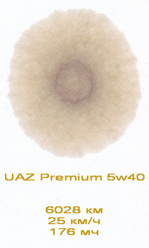

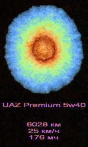

3) Пробег 169219 км
4) Пробег на масле на момент взятия пробы 6028 км, 70% город - 4228 км, 30% трасса - 1800 км, ср. скорость 25 км/ч
5) Сезон эксплуатации масла октябрь - ноябрь 2016
6) 176 м/ч
7) Израсходованное топливо ~ 512 л 98 Лукойл/BP/ТНК/Роснефть
Изменено пользователем Зеленоградец
Говорю же, что молодец. TBN>TAN. Видится мне, что к брендовым маслам Лукойл очень серьёзно подошёл.

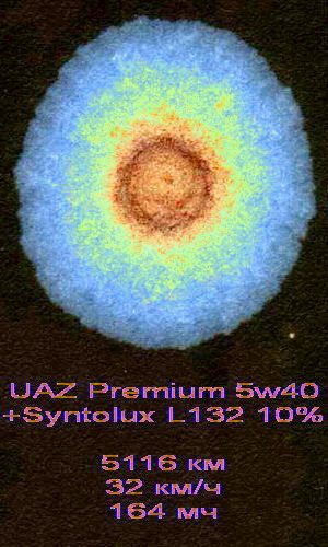

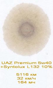

1) UAZ Motor Oil Premium 5w-40 + Syntolux L-132 10%
3) Пробег 176992 км
4) Пробег на масле на момент взятия пробы 5116 км, 70% город / 30% трасса, ср. скорость 30 км/ч
5) Сезон эксплуатации масла декабрь 2016 - н.в.
6) 164 м/ч
7) Израсходованное топливо ~ 500 л 98 BP
8) Проба взята с полностью прогретого двс после 60 минут движения по городу, сушилась 25 часов в доме

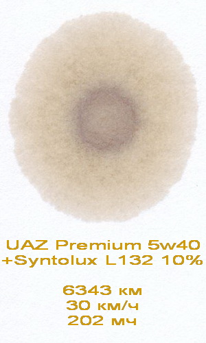

3) Пробег 178218 км
4) Пробег на масле на момент взятия пробы 6343 км, 70% город / 30% трасса, ср. скорость 30 км/ч
5) Сезон эксплуатации масла декабрь 2016 - январь 2017
6) 202 м/ч
7) Израсходованное топливо ~ 588 л 98 BP
Добавил последнюю каплю, теперь на анализ.
