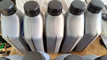

Mbsh75 0 Опубликовано: 28 марта 2023 Поделиться Опубликовано: 28 марта 2023 (изменено) Добрый день. Приобрел масло, но есть сомнения по оригинальности. Мерная шкала неровная, под углом. Вес канистр 931 и 933 грамма. Подделка? Изменено 28 марта 2023 пользователем Mbsh75 Ссылка на сообщение
Rev42 373 Опубликовано: 28 марта 2023 Поделиться Опубликовано: 28 марта 2023 (изменено) Mbsh75 Да нет , не похоже , во Франции лить стали , в итальянские банки , до этого в Швеции , аннотацию не переделывали , налепили , что было . Вес такой . Кривые банки это норма . Я бы оставил . Полиграфию можете посмотреть на качество печати , на подделках хуже , скинул в тему и оригу и паленку Изменено 28 марта 2023 пользователем Rev42 1 Ссылка на сообщение

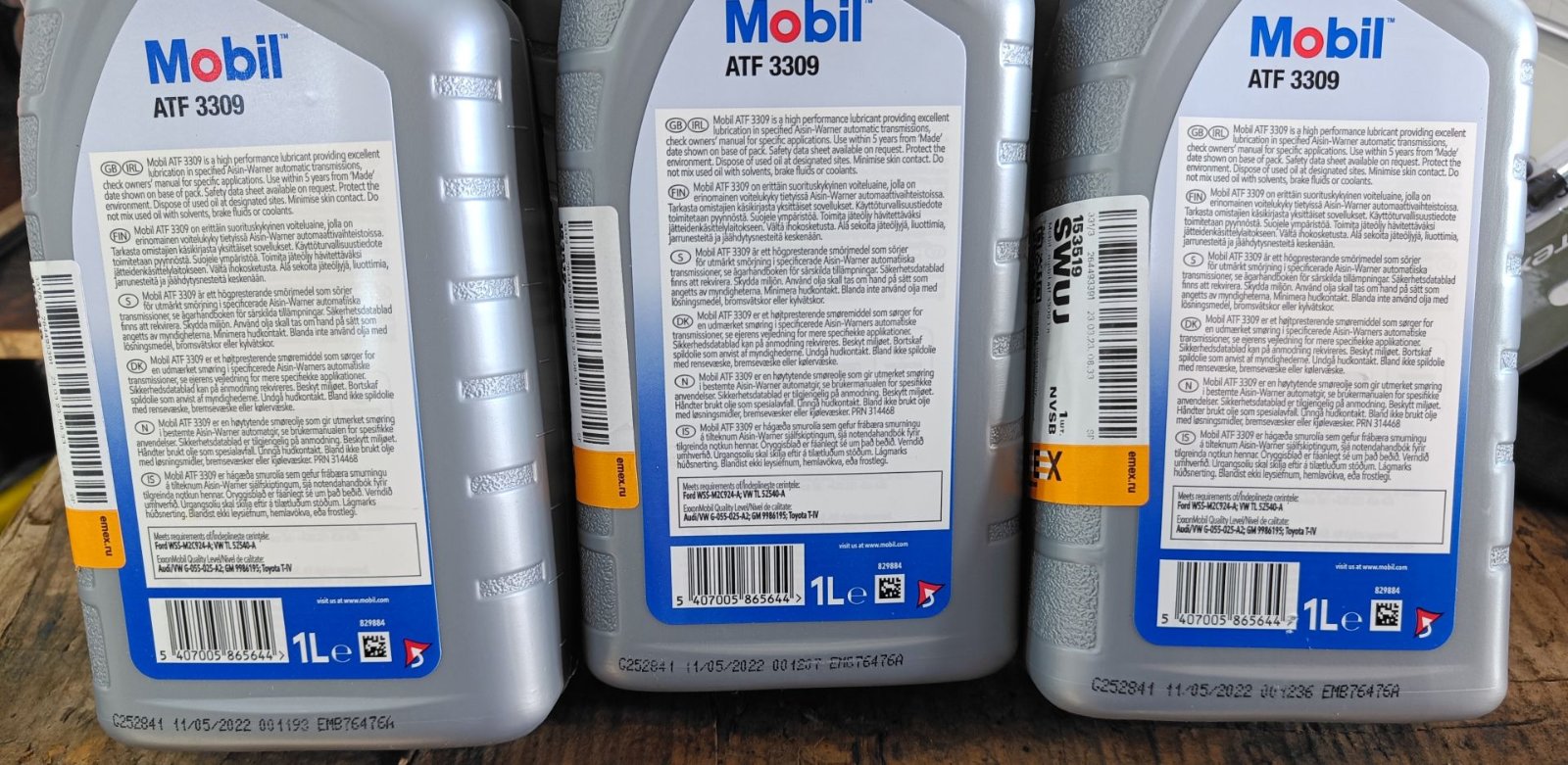

And070 0 Опубликовано: 29 марта 2023 Поделиться Опубликовано: 29 марта 2023 Доброго всем. Привезли заказ 9 канистр мобила 3309. Что скажете товарищи? Лить можно? Ссылка на сообщение
Rev42 373 Опубликовано: 29 марта 2023 Поделиться Опубликовано: 29 марта 2023 (изменено) And070 с виду не к чему придраться , похоже норм , на дне есть цифры больше 10 ? Изменено 29 марта 2023 пользователем Rev42 Ссылка на сообщение
And070 0 Опубликовано: 29 марта 2023 Поделиться Опубликовано: 29 марта 2023 Rev42 Неа, все канистры одинаковые по "днищу". Ссылка на сообщение
Rev42 373 Опубликовано: 29 марта 2023 Поделиться Опубликовано: 29 марта 2023 (изменено) And070 9 штук и все шестерки ??? Изменено 29 марта 2023 пользователем Rev42 Ссылка на сообщение
makdi067 758 Опубликовано: 29 марта 2023 Поделиться Опубликовано: 29 марта 2023 (изменено) 2 часа назад, Rev42 сказал: And070 9 штук и все шестерки ??? Вы о чём? Человек выложил фото 3х канистр, партия одна, дата разлива тоже, номера канистр отличаются друг от друга. Что означает цифра 6 на дне и почему она должна быть разная? Изменено 29 марта 2023 пользователем makdi067 Ссылка на сообщение

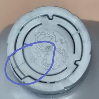

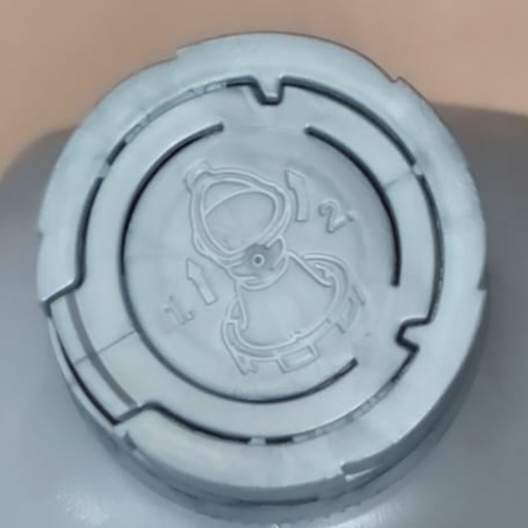

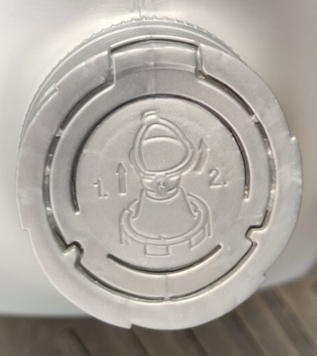

Bondar96 0 Опубликовано: 30 марта 2023 Поделиться Опубликовано: 30 марта 2023 Добрый день. Может ли быть изображение на крышке 4 л. канистры повернуто на 90° Масло одно и то же. Mobil Super 3000 5W40 из разных партий. Ссылка на сообщение
makdi067 758 Опубликовано: 30 марта 2023 Поделиться Опубликовано: 30 марта 2023 3 часа назад, Bondar96 сказал: Добрый день. Может ли быть изображение на крышке 4 л. канистры повернуто на 90° Масло одно и то же. Mobil Super 3000 5W40 из разных партий. конечно может, там же они падают в автомат закрутки хаотично. Ссылка на сообщение
Bondar96 0 Опубликовано: 30 марта 2023 Поделиться Опубликовано: 30 марта 2023 1 час назад, makdi067 сказал: конечно может, там же они падают в автомат закрутки хаотично. Я имел ввиду изображение относительно язычка. В одном случае напртив него цифра 1, в другом - верхняя часть крышки. Ссылка на сообщение
makdi067 758 Опубликовано: 30 марта 2023 Поделиться Опубликовано: 30 марта 2023 55 минут назад, Bondar96 сказал: Я имел ввиду изображение относительно язычка. В одном случае напртив него цифра 1, в другом - верхняя часть крышки. Извините сразу не понял про что. Вопрос конечно интересный. Посмотрел свои 3 канистры там везде язычок напротив цифры 1 как у Вас на втором фото. Пролистал 5 страниц данной ветки назад, везде то же самое. Умом я понимаю что если бы это был признак подлинности то поддельщики бы следили что бы соответствовало, но... я бы тоже задумался. А по весу они совпадают? Ссылка на сообщение
Bondar96 0 Опубликовано: 31 марта 2023 Поделиться Опубликовано: 31 марта 2023 15 часов назад, makdi067 сказал: Извините сразу не понял про что. Вопрос конечно интересный. Посмотрел свои 3 канистры там везде язычок напротив цифры 1 как у Вас на втором фото. Пролистал 5 страниц данной ветки назад, везде то же самое. Умом я понимаю что если бы это был признак подлинности то поддельщики бы следили что бы соответствовало, но... я бы тоже задумался. А по весу они совпадают? По весу совпадают. Покупал на OZONe у продавца Ойл-Форби. Вроде как очень крупный и проверененный десятилетиями поставщик. Партия канистры с отличающейся крышкой - январь 2023 г. Может что-то новое придумали. Ссылка на сообщение
