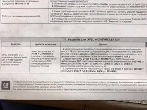

Это все просто отзыв, а вот, что бы успокоить и ответить на вопрос - можно или нет dexos1
т.е. если нет dexos1 gen2 то лить 12345885... а это
Mobil 1 5W-30 был одобрен для использования в автомобилях GM.
Допуски и спецификации: ILSAC GF-4; ACEA A1;B1; API CF;SH;SJ; Ford WSS-M2C929-A
вот так :)
