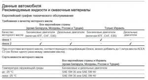

Кому то рекомендуют Dexos2 . (Европа, Россия)
Кому то Dexos 1 (Америка, Израиль)
Например такой же двигатель на Chevrolet Cruze 1.4 турбо. В Америке только Dexos1 в него все заливают.

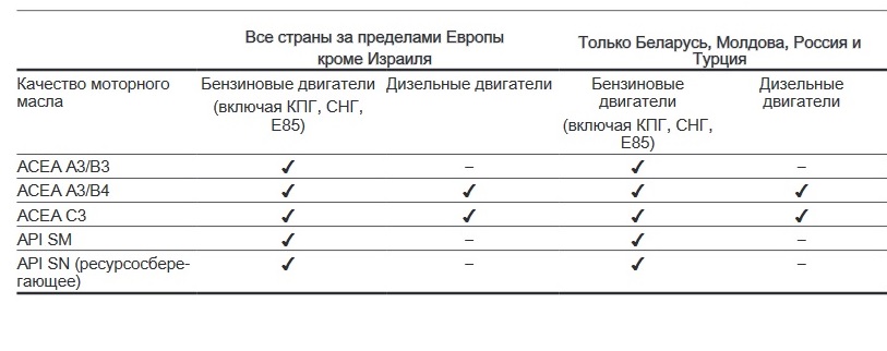

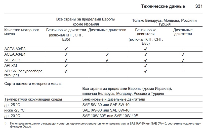

Так что я думаю если где то Dexos1 рекомендован .. то можно лить и у нас..
На форумах США . так же видел "заряженые" A14net. Масло заливают D1 и все норм
Инструкция вообще довольно странно составлена ...
Например Рекомендуем  Dexos 1 Для Израиля
На следующей странице Рекомендуем Dexos1 для всех стран за пределами Европы кроме Израиля.
WTF /?
Так же и с Россией и dexos2))
Изменено пользователем MackCoy

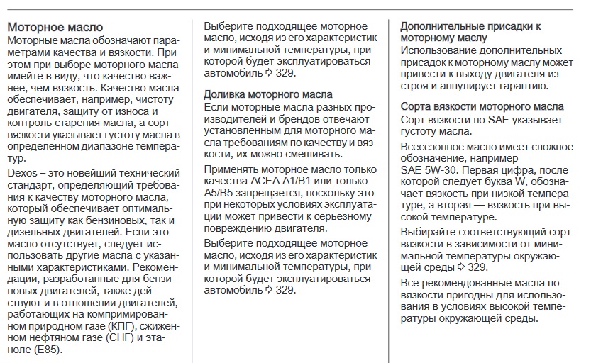

@MackCoy, я тебе про другое. попадания топлива в двс.
Так же интересует следующий столбец
Т.е. я смотрю на канистру , например на ней указано API SN /
Значит получается по инструкции я могу смело ее заливать ?
И запрет на использования масла только А1/А5 . ..
Как я понимаю если масло вот такое : А1/А5 / API SN / ilsac gf-5 / dexos 1 /
Получается я могу такое масло использовать ..
