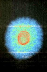

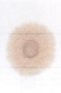

PC SS 0w-20 + Ravenol RFS 15w-50, Elantra J4
1.) Petro-Canada Supreme Synthetic 0w-20 + Ravenol RFS 15w-50
2.) Hyundai Elantra J4 GL, МКПП, G4FC
3.) Общий пробег: 279000 км
4.) Пробег на масле: 8000 км (60% трасса, 40% город)
5.) Эксплуатировалось с марта 2016 по сей день
6.) Cкорее всего 220 моточасов где-то
7.) Скорее всего 600 литров топлива.
8.) Проба взята после короткой трассы, сушилась >24 часов в гараже, офисная бумага (прошу прощения за то, что решил сделать уже на распечатанной с обратной стороны, просто лист первым попался под руку).
9.) Изначально было залито 2.5 литра петро-канады, затем долито 0.5 литра равенола, затем по мере расхода равенол доливался дальше, на данный момент вся литрушка израсходована, уровень держится на максимуме уже больше двух тысяч км, расхода нет.
Изменено пользователем WeellyTR
Зачем загущаться 15з-40, П-К СС 0з-20 и так густая - нехватка/недоступность канадского масла? :)
Было желание маленькими добавками подобрать понравившийся во всех отношениях KV100. Не сливать же каждый раз масло и заливать новое :) Т.е. я сначала поднял вязкость до нижней тридцатки, потом до стандартной (сейчас по моим расчётам там KV100 11 сСт - вполне себе 5w-30).
