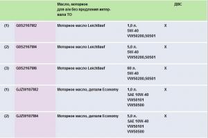

А какую вязкость рекомендует мануал? У меня указаны только допуски.

Рекомендации ETKA для Golf Plus 1.6 BSE 2007
