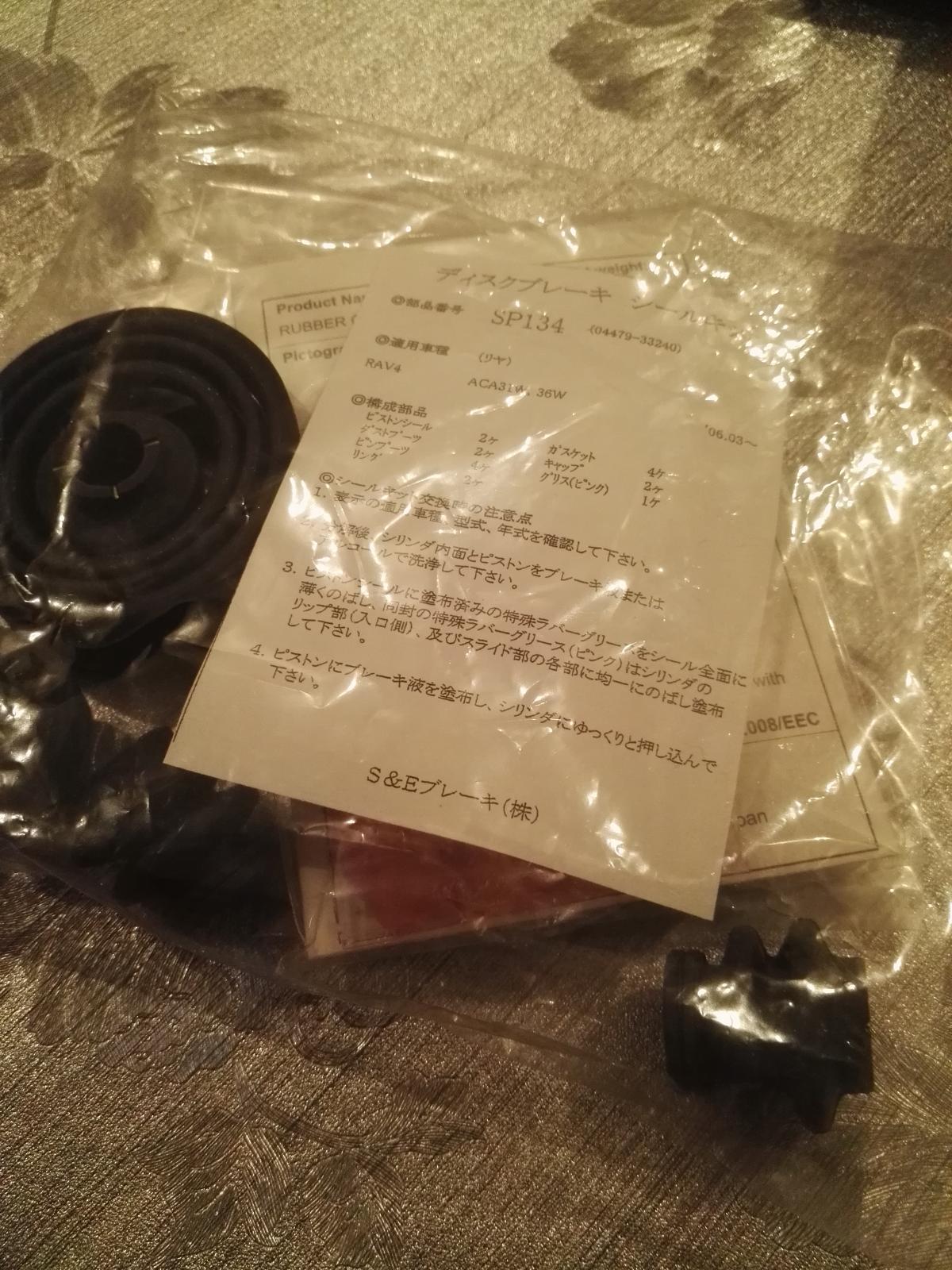

Купил рем.комплект SP134. коробка полностью белая -это нормально?
П.С. купил SP134 и  SP135 , а тут меня осенило---- они вообще подойдут на мою машину :shok:  :shok: ?
@ADVICS Rus,
Добрый вечер..
Если у Вас Toyota RAV4 в кузовах A30 или A40, то подойдут.
Фото коробки можно?
Изменено пользователем ADVICS Rus
Значит, встрял!!
Спасибо
Изменено пользователем mitya777
Значит, встрял!!
Спасибо
Не беспокойтесь - Вы не встряли, на Camry в кузове V40 комплект тоже подойдёт.
По поводу комплекта - с ним всё нормально, но это «серый» импорт. Официальные японские коробочки синие.
