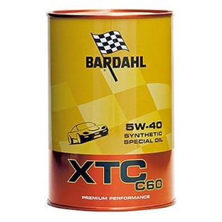

Привет всем.
Машина Golf 7, турбина, залито сейчас бардаль xtc 60 5w-40.
По бардалю, которое сейчас - мотор тише работает, не цокочет. Ни капли не доливал.
Дайте совет) остаться на этом масле или есть какое-нибудь лучше для моего авто!?

Мобил 0w-40 разнесет любой бардаль в щепки.
этот бардаль ничего из себя особого не представляет http://www.oil-club.ru/forum/topic/13562-bardahl-xtc-c60-5w-40-svezhee/
