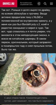

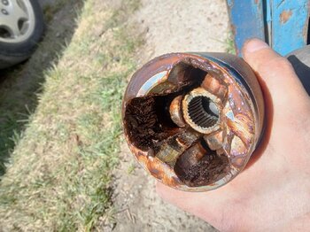

Нашёл отзыв по Bardahl Poly S2, здесь вроде не было
Пишет, что за год эксплуатации сильно загустела
Возможно кому-то пригодится.
https://www.drive2.ru/l/675223010952613927/
Изменено пользователем badnickson
26 минут назад, badnickson сказал:
А теперь внимательно смотрим в конец поста...
Screenshot_2025-06-09-08-28-54-86_40deb401b9ffe8e1df2f1cc5ba480b12.thumb.jpg.fa96f6749ed052a4998caeb252bba293.jpg
Очередная вмпшная заказуха и ничего более...:negative:
badnickson к эксплуатации нужно подходить разумно. Если переходишь броды и топишь машину в море, нужно чаще обслуживать узел.
У ВМП очень агрессивная реклама. Сейчас вот моторные масла свои рекламируют. «Поют» на СМИ куда удаётся прорваться, аки соловьи, но доверия к ним нет. Конечно, они поднаторели за пару десятков лет, когда от настоящего е-бурского ВМП отмежевались но уж больно мутный маркетинг у них, я подобных подходов не люблю и людя их практикующим не доверяю. Может они уже и в состоянии делать приличные вещи, но так и кажется, что задачи ставят они другие: надурить и побольше «навариться» минимально потратившись. Из всех наших околосмазочных контор эти самые для меня подозрительные.

6 часов назад, Vasek555 сказал:
На 100% уверен, что нет.
Прошерстил БЖ: нормальный автор безо всяких потуг на дебильную "прокачку Драйва", когда топовые "взаимщики" начинают по кругу рекламировать какой-нибудь проплаченный продукт.
Запись с упоминанием ВМПшной смазки у него одна-единственная, причём модель смазки вообще не указана.
Зная некоторые тамошние алгоритмы, уверен, что Д2 автоматом подсунул "ВМП" в теги, среагировав на ключевое слово.
Точно так же на Д2 автоматически подменяются ссылки на Алиэкспресс, чтобы вставить туда рефералку.
В общем, запись и опыт считаю достойными внимания.
Лично для себя Bardahl Poly S2 исключил из числа вариантов до уточнений.
