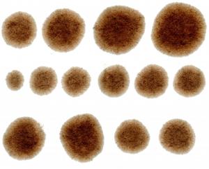

VW Long Life III 5w30 504/507 1.4 TSI
1. VW Long Life III 5W30 504/507
2. VW Tiguan 1.4 TSI CAVA
3. Общий пробег 89000 км., пробег на масле в районе 7000-7200 км.
4. 90% город
5. Эксплуатация на масле с декабря 2015 по май 2016
6. Моточасы хз... средняя скорость по борткомпу 14 км/ч (4 дня в неделю холостой ход около 4-5 часов, зима, морозы были, не глушил)
7. Количество  бензина не считал, бензин АИ-98 производства Омский НПЗ (Евро5), за 2 недели до замены заливалась присадка в бензин Liqui Moly Direkt Injection Reiniger.
8. Проба взята при замене масла, на лист А4, сушилась 16 часов при комнатной температуре
9. Объем масла 4 литра. Масло не доливалось.
@Bulbash, по капельным правилам   проба сушиться либо 24 часа, в шкафу ... (когда нет отопления), на батарее либо в духовке при +100С не менее 1 часа.
менять надо было 1000-1500 км назад. масло труп....либо это присадка его убила
Изменено пользователем realmix
Интересно было бы капнуть перед присадкой еще и потом сравнить
Есть еще один лист с каплями, взятый на день раньше со щупа. Завтра заберу в гараже и выложу. Он то уже полюбому просох.
Изменено пользователем Bulbash
Сушились 56 часов
еще хуже, менять надо незатягивая
Вот тебе и лонг лайф 504 допуск. сжевала его городская езда и не подавилась. Давно Хотел посмотреть как ядро расплывается и не держит грязь. Тут очертаний нет вообще... Я б заменил уже на первом варианте на 7000 тысячах.
