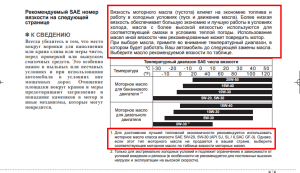

in_Saint 2 Опубликовано: 15 мая 2016 Поделиться Опубликовано: 15 мая 2016 (изменено) Hyundai Solaris 2015 правый руль G4FC бензин 3,3 Санкт Петербург( +30... -30) Город 80-90 трасса 10-20 Замена 2 раза в год Мануал SHELL 0w30/40 A3(внимание мануал масла A5 рекомендует в двигатели T-GDI)??????? На что пока положил глаз, совет прошу не только по этим маслам!!!! Ravenol EFS 5w20 Ravenol FEL 5w30 Amsoil SS 5w30 (дорого правда) Shell helix ultra 5w20 (подходит ли для данной эксплуатации) Total QUARTZ 9000 ENERGY HKS 5W-30 Mobil EP 5w30 Valvoline SynPower FE 5W-30 Если не подходят отговаривайте, по какой причине. Прошу помочь с выбором только пожалуйста без флуда. Про тему Масло для Gamma знаю старовата показалась. Нужны более новые рекомендации. 1) Марку масла 2) Почему именно это Всем спасибо!! Хорошего настроения!!)) Изменено 15 мая 2016 пользователем in_Saint Ссылка на сообщение

torcon 81 717 Опубликовано: 21 мая 2016 Поделиться Опубликовано: 21 мая 2016 ACEA A3/B4 5W-30 я посоветовал по причине того, что человек спрашивал про Крым где плохой бензин часто, на трассе тоже не весело. 1) высокое щелочное число 2) вязкость выше в рамках 5W-30 - если вдруг топливо разбавит вязкость. В остальном Klogg4 прав, этот двигатель хорошо работает под API SN Ilsac GF-5 и ACEA A5/B5 5W-30 и в том числе 5W-20. ACEA A3/B4 5W-30 для G4FC немного чужеродна, но правда плохого на ней тоже ничего не будет. Например производитель на машины с этим мотором, без проблем рекомендует всякий старый хлам. Ссылка на сообщение
