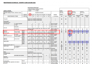

Здравствуйте,
Посоветуйте пожалуйста масло для :
Toyota Avensis T25 2.0 D4D левый руль
1AD-FTV
6 л.
DPF снят
Масло Castrol или Mobil
Интервал замены 10 т. км.
Режим эксплуатации 80% город 20% трасса
Место обитания Вильнюс, Литва . Морозы до -25
ACEA B1 или же API CF-4(CF).
Castrol Magnatec 5w-30 или Edge 5w-30 ?
Castrol turbo diesel, mobil esp/x1
