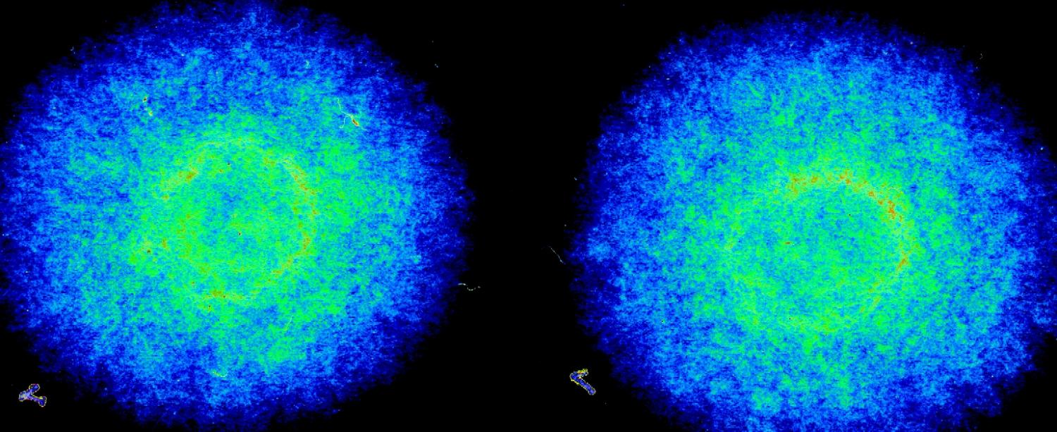

@AlexanSNZ, для этого лучше использовать скан)) сканы можно обрабатывать в редакторе, делать инверсии, по которым лучше получается проследить жизнь масла)) http://www.oil-club.ru/forum/topic/18797-valvoline-synpower-5w-30-kapelnii-test-musclejuce/?do=findComment&comment=453293
Да видел, спасибо. Буду пробовать)
Вот, что получилось:
Сделал скан с фильтром, 2 капли друг за другом.
Общий пробег - 65165 км.
Пробег на масле - 3065 км.
Пробы сделаны на одном и том же листке бумаги, капал на горячую, сушил в гараже 24 часа при температуре воздуха +14 гр.
Слева - направо: скан обычный - пила - синусоида.
Изменено пользователем AlexanSNZ
@AlexanSNZ, ВО это же другое совсем дело. :) В общем езди дальше, рано - масло свежее свежее :) Как ядро появится четким очертанием это будет полсрока. Как вокруг ядра появятся темные туманности - можно менять.
Понял. Спасибо!
Катаюсь, слежу дальше))

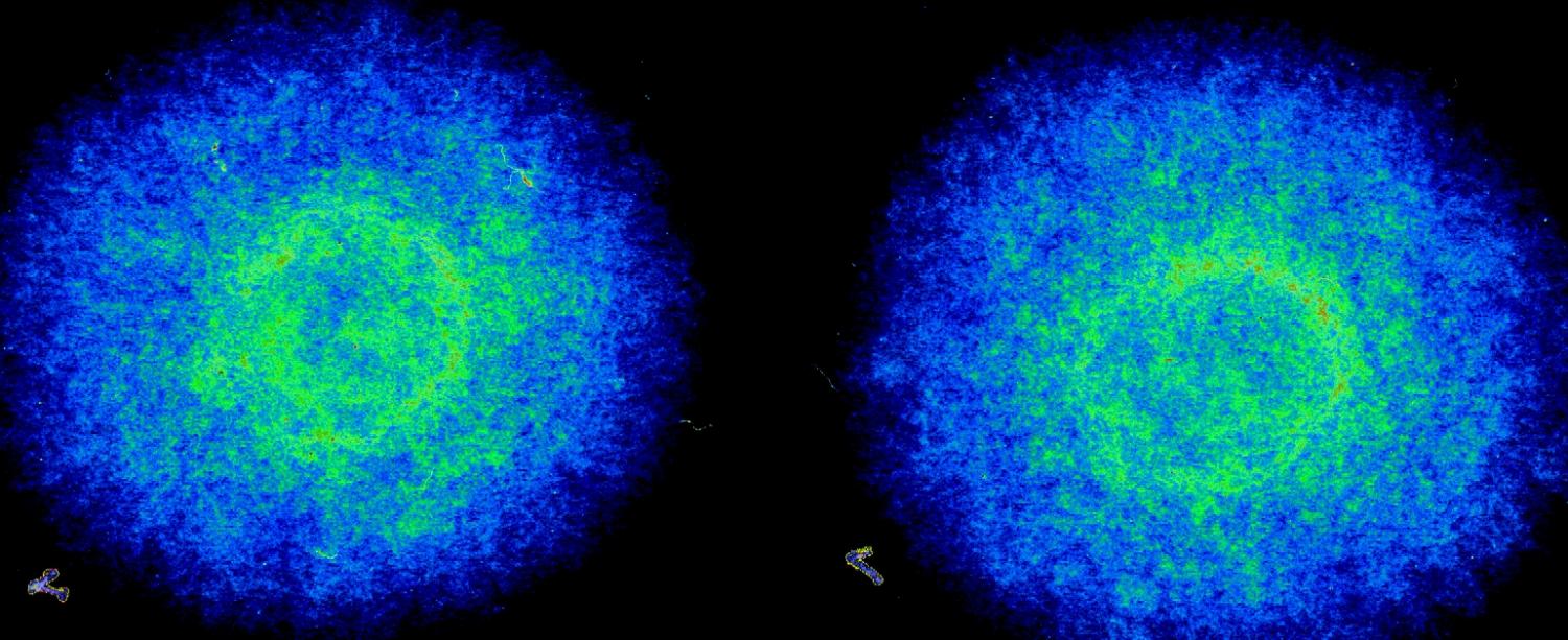

Тест №2, спустя 1000 км.
1) Точное название масла: Valvoline Synpower FE 5W30
2) Марка авто(мотора): Mitsubishi Pajero 3.0 6G72
3) Общий пробег: 57100 км.
4) Пробег на масле на момент взятия пробы: 4000 км из них трасса/город/бездор - 70%/10%/20%
5) Сезон эксплуатации масла: с апреля по май
6) Моточасы: -
7) Израсходованное топливо: -
8)
Пробы сделаны после трассы на одном и том же листке бумаги, капал на горячую, сушил в гараже 24 часа при температуре воздуха +20 гр.
9) Объём заливаемого масла, доливка (если была): 4,6 л, доливок не было
Присутствуют 2 капли, сделанные друг за другом.
(В сообщении №7 ошибся с пробегом, пробег был 56165)
