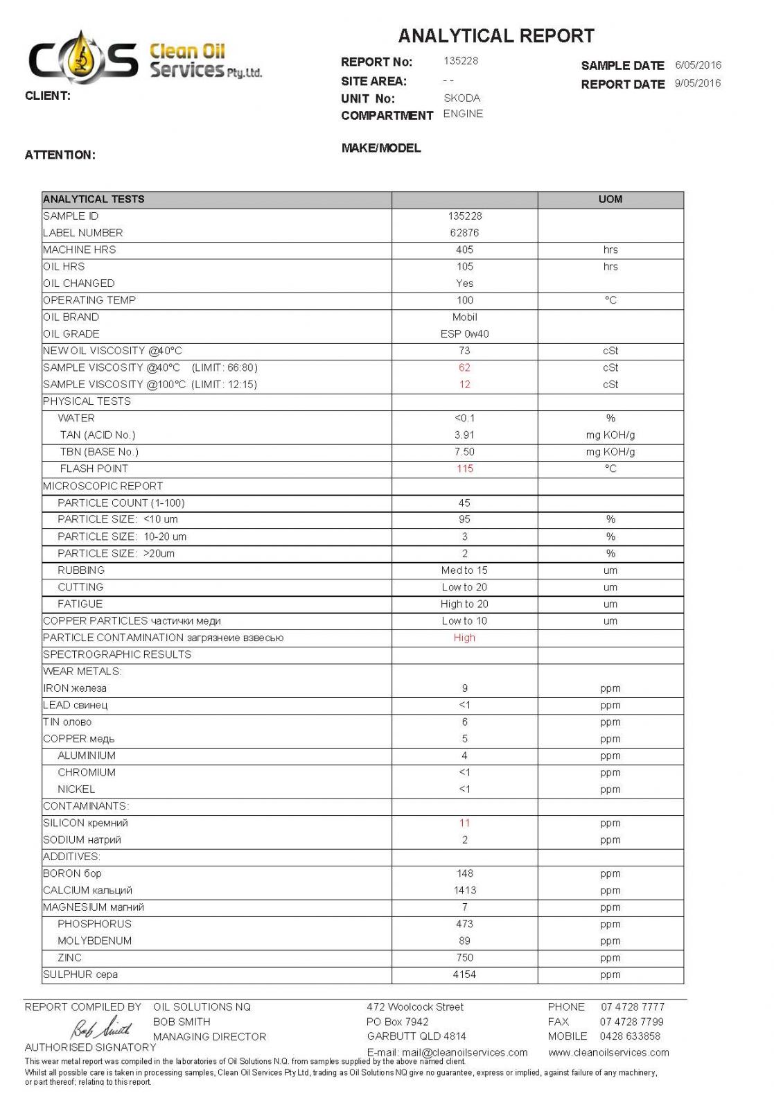

Mobil 1 ESP 0w-40 отработка на Skoda Yeti 1.4 TSI + chip после 5000км.
вспышка 115°C?! 8-0  это точно не ошибка?! в вашем бензине масла не обнаружено?!
вязкость упала
не дает мне покоя наличие чипа
Изменено пользователем VladimirR
О Австралия на проводе :) Я прикрепил картинку :)
1) по сравнению со свежим упала вязкость с 13 до 12. Анализ свежего Mobil1 ESP 0W-40
2) вспышка наверное закрытый тигель и попало топливо - отсюда такой ужас 115С :)
3) Олово 6ppm плоховато - вкладыши. (либо может лили присадки в топливо масло? От них может быть)
4) Циллиндро-поршневая чувствует себя в норме, износ железа, алюминия, хрома отличный. (даже если будет больше моточасов - будет нормально износа)
5) Щелочное еще высокое - масло не отработало свой срок. Моточасов мало, трассы много - поэтому так. :)
Автор, если есть связь с лабораторией, узнай метод определения щелочного числа ASTM D 2896 or ASTM D 4739? :)
По олову - печаль.
Никакой печали, автомобиль новый. А вот разжижение дичайшее, особенно с учетом климата.

завтра ответ будет, ошибка или нет по вспышке. Скорее всего 215

помнится автор писал, что "дал кружок без масла"... не могло это сказаться на результате анализа?
Спасибо Торкон! Узнаю по методу! А то загадка с этой вспышкой.
А вязкость то ник черту, просела таки. По щелочному катать и катать еще, а что с вязкостью не пойму, почему так сильно просела?
предположительно чип и как следствие разбавление масла топливом
да врядли, это перед заливом этого масла и кружок - громко сказано.
запуск двигателя без масла был? движение без масла было?
ну возможно, минута на оборотах окло 2000. Врядли это что-то повредило. Хотя на 6 ппм олова может и наработало)
