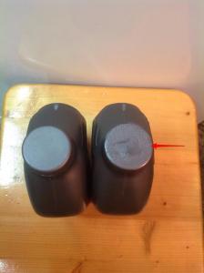

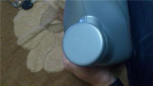

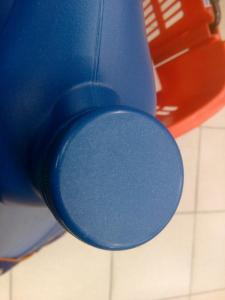

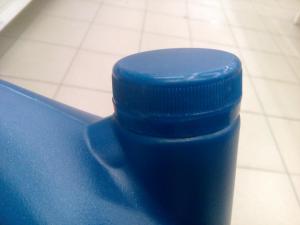

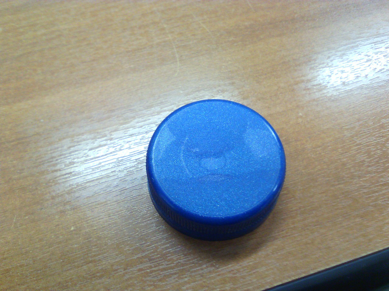

Первое отличие: Наплывы на крышках
Как известно, крышки на оригинале бывают гладкие и шершавые, но обязательно с разводами, причем изнутри они тоже просматриваются. Это оригинал!
Оригинал:

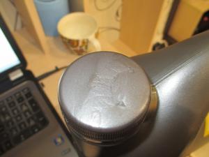

Вот такие крышки встречаются на подделках.
Подделка:
Слева и сверху подделки, справа оригинал!

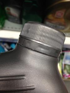

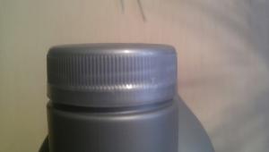

Второе отличие: Крышка и кольцо
У оригинала они слиты воедино с тонюсенькой линией, по которой идет разрыв в момент отворачивания крышки. Также обратите внимание на расстояние от кольца до канистры
Оригинал:
Сравните оригинал и подделку - слева подделка, справа оригинал.
А вот так выглядят крышка с кольцом у подделок
Подделка:
post-9848-0-21366600-1429090711.jpg Кольцо 1.jpg Кольцо 2.jpg Кольцо 3.jpg Кольцо 4.jpeg

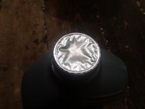

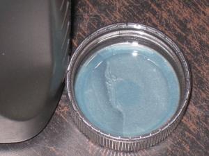

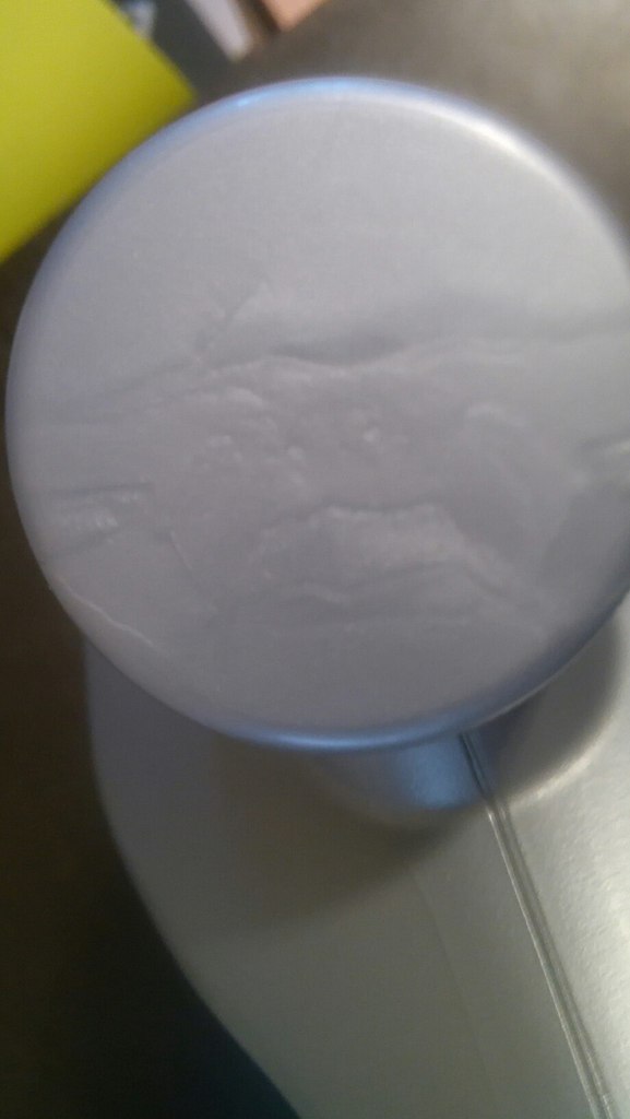

Третье отличие: Мембрана
3. Под крышкой у Shell Made in Russia присутствует белая плотная мембрана, у Shell Made in EU мембраны быть не должно. На подделках мембрана может отсутствовать, представлять из себя фольгу или закос под белую мембрану из Торжка:
Оригинал:
Подделка:

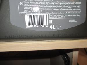

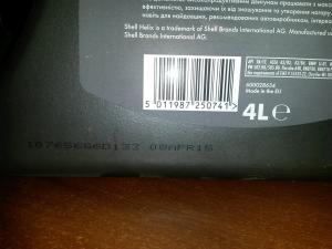

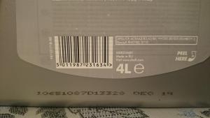

Четвертое отличие: Штрих-код
На оригинале должен быть окружен со всех сторон белыми полями. Отсутствие поля сверху - явный признак подделки!
Оригинал:
Подделка:

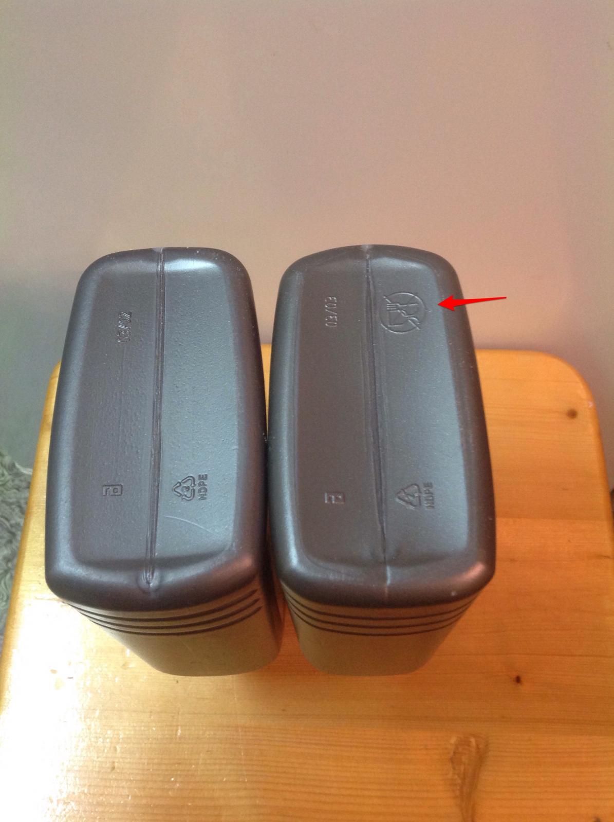

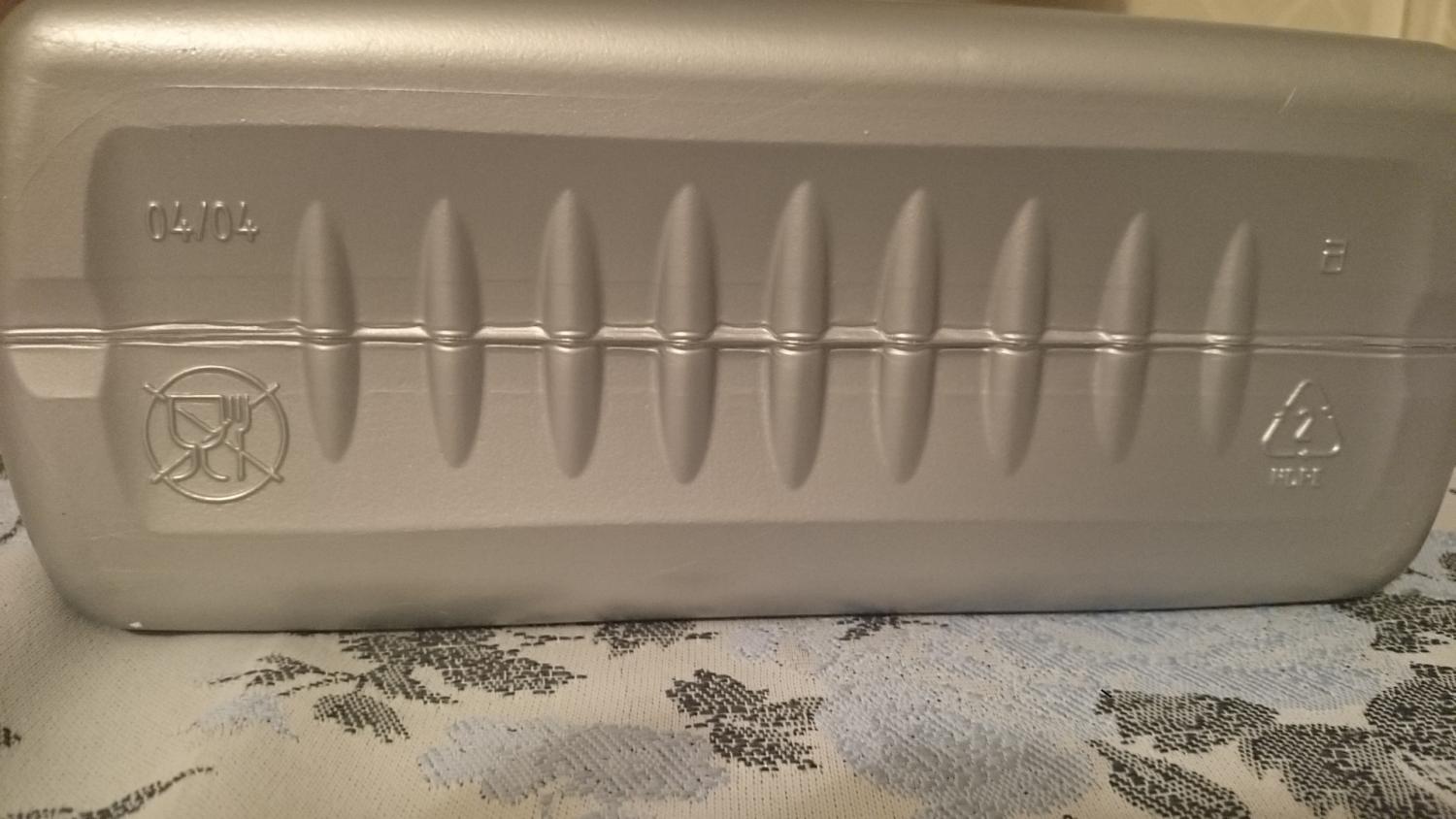

Пятое отличие: Дно канистры
Дно канистры оригинала имеет четкие знаки, на нем просматривается полоска, обрамляющая все днище полностью в виде сплюснутого овала. На канистрах из России есть знак "не для пищевых продуктов", причем его размер может отличаться, а на европейских Шеллах этого знака нет.
Оригинал:
А вот так выглядит дно подделок
Подделка:

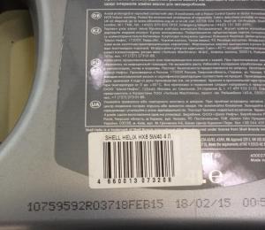

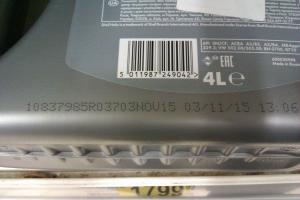

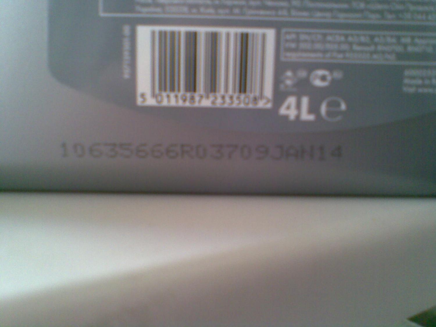

Шестое отличие: Бэч-код
Что касается бэч-кода, то он бывает трех типов:
  • европейский (D133)
  • российский (R037)
  • американский (U002).
В конце 2014 - начале 2015 года в Торжке поменяли местами дату и время разлива: изначально они шли время-дата, затем дата-время.
Шрифт у оригинальной продукции характерный:
Оригинал:
А вот так выглядит бэч-код на подделках: видим, что шрифт отличается от оригинала и в большинстве случаев носит характерный вид. Попадаются и ошибки типа DEK вместо DEC:
Подделка:
post-17852-0-07603800-1453489480.jpgpost-8898-0-02367500-1445179120.jpgpost-10578-0-78406600-1451320346.jpg
post-9848-0-21366600-1429090711.jpgb2ce8d45edbc.jpgpost-14166-0-41634700-1443255057.jpg
