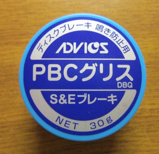

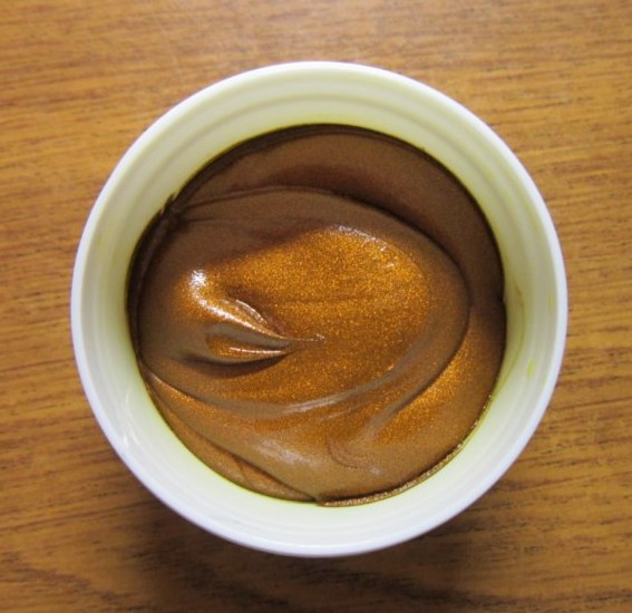

Так я чисто по теме и написал, и немного в курсе тормозных колодок и смазок. А то, что многие производители отходят от применения в составах своих смазок металлических компонентов-это факт.
Ну, ересь это полная. Есть целые сегменты смазочных паст с непременным содержанием металлов ( в том числе и крайне вредных для здоровья , таких как никель , к примеру) , которые производятся АБСОЛЮТНО всеми производителями смазок мирового уровня ( "мировой уровень" - это не "звание" , это объемы поставок смазок данного производителя на сборочные производства разных отраслей промышлености) для вполне конкретных областей применения . И на сегодня , не смотря , на общую тенденцию передовых производителей смазок выпускать экологически безвредную ( маловредную) продукцию - в области специальных смазочных паст для обслуживания суппортов автомобилей ( как грузовых , так и легковых ) ни у одного из этих производителей смазок из ассортимента не пропали эти самые пасты с металлами . Если бы Вы познакомились с этой темой поближе , то легко бы поняли свое заблуждение . Вы вот привели ( как-то не очень к теме ) пример Адвикс , а у Адвикса как раз основная их противоскрипная паста для колодок , как раз медная паста ( это только иллюстрация степени Вашего заблуждения , тут можно приводить пример целый день по любому автопроизводителю - Хонда , Ниссан , Лэнд Ровер , Мерседес-Бенц , Мицубиши , также как и по производителям тормозов TRW/Lucas с компанией - и у всех будут в качестве оригинальных смазочных паст - пасты с металлами . ).........Если все же вернуться к данной теме , то обращаю внимание еще раз , данная смазочная паста Fte W0109 , как раз по своим параметрам и свойствам и является в первую очередь пастой ДЛЯ НАПРАВЛЯЮЩИХ ПАЛЬЦЕВ и для "резинок" суппортов . .... Название "montage paste" - не должно вводить в заблуждение . В общем смысле , не редко просто "смазка" ( а в данном случае , W0109 - это именно смазка ) не точно может "обзываться" "пастой" , хотя помним , что более точно "смазочная паста - это особый вид смазки , в составе которой находится значительное количество твердых добавок ).
По поводу Адвиксовской медесодержащей противоскрипной смазки PBC Grease я в курсе , есть у меня такая. Вот именно эти медные смазки и применяются, как противоскрипные. Направляющие пальцы ими никто не мажет.
