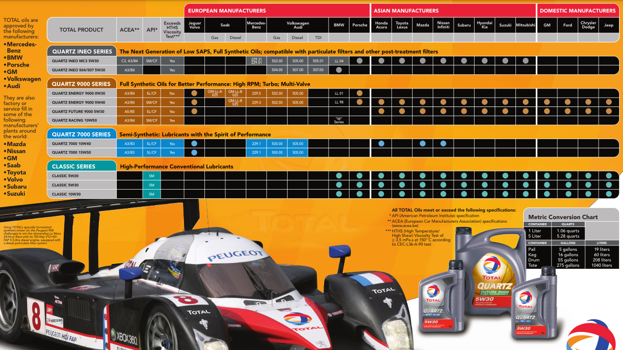

TOTAL RUBIA TIR 9900 FE 5w-30 и TOTAL Quartz 0w-30 для VOLVO. Можно TOTAL Ineo MC3 5w-30.
Изменено пользователем Палыч314
Total Quartz Future NFC 9000 5W/30 подбор по заданным параметрам на сайте Total http://www.total-lub.ru/Auto/lubadvisor.html
исходя из информации которую накопал, возможно в канистре VOLVO ENGINE OIL именно масло от Total.. сделав такие заключения (тыча пальцем в небо по большому счёту ;)) пришёл к выводу что лить буду VOLVO ENGINE OIL 5W-30 однозначно не хуже Castrol (лишь бы слезть с него - устал пол в гараже от сажи отмывать, как минимум :))
в итоге масло под брендом volvo и для volvo, ну а если начинка от Total так это вообще замечательно. покатаюсь пару замен, посмотрю.. если не понравится, следущее будет valvoline или neste..
