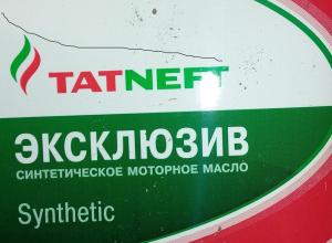

ii. Имеется возможность приобретать Татнефть 5в40 Эксклюзив, но допусков БМВ на данном масле нет. На официальном сайте написано для дизельных и бензиновых двигателей. Отзывы очень хорошие.
Что скажите???

На счет Татнефти Эксклюзив кто что скажет?
Скажите пожалуйста а для мотора n20 bmw подойдет что нибудь из Татнефти???
