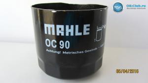

Сравнение масляных фильтров для GM, Opel, Chevrolet, Daewoo, - Kneсht OC 90, Mahle OC 405/3, GM 95509857, Master Sport 712/41-OF-PCS-MS, Onnuri GFLD00
Сравнение масляных фильтров для GM, Opel, Chevrolet, Daewoo, - Kneсht OC 90, Mahle OC 405/3, GM 95509857, Master Sport 712/41-OF-PCS-MS, Onnuri GFLD002, Kolbenschmidt 50 013 100, Finwhale LF402, Hengst H90W03, Mann W712/75 Made, Bosch 0451103079, GM 96879797, Filtron OP 570/1.
Экспертизы масляных фильтров:
Kneсht OC 90 Made in Austria
Mahle OC 405/3 Made in Austria

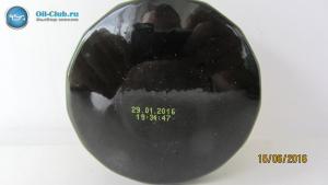

Корпус фильтра имеет маркировку, дату производства, надпись Leak test - тест герметичности, пиктограммы.Русские фильтра похоже самые информативные фильтра в мире.

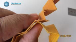

Фильтрующая катушка занимает все пространство внутри корпуса фильтра. Складки тонкие, уложены где часто, где редко - по разному. На изгиб пальцем складки не рвутся. Перепускной клапан отсутствует - так предусмотрено конструкцией двигателя.

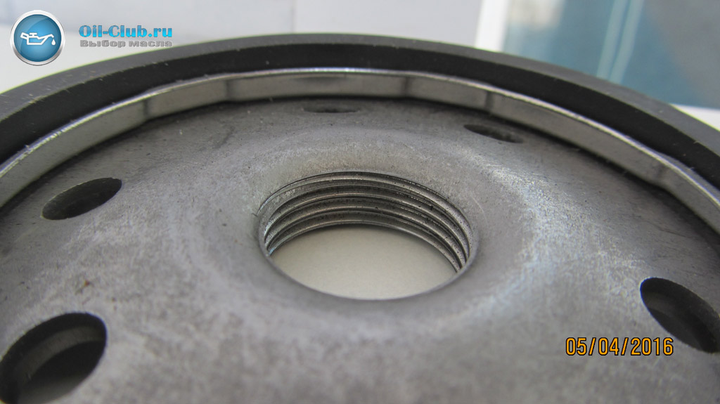

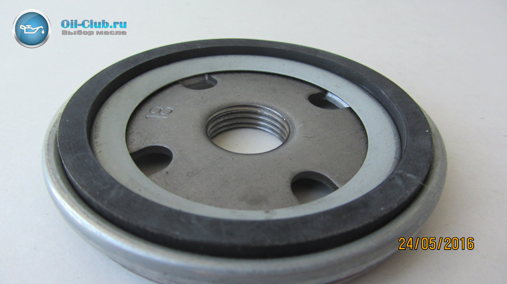

Резьба нарезана чисто. Противодренажного клапана здесь нет, опять же - такова конструкция. Резиновая прокладка обеспечивает герметичность фильтрующей катушки с горловиной фильтра.

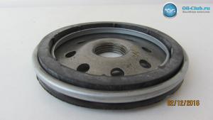

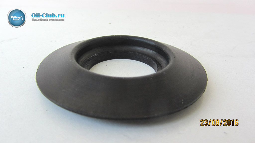

Первый раз вижу такую прижимную резинку - квадратного-округлого сечения, очень мягкая. Этот фильтр должен хорошо держать масло в морозы.

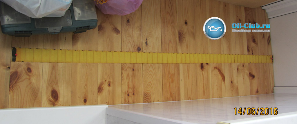

Фильтрующий материал длиной 156см.

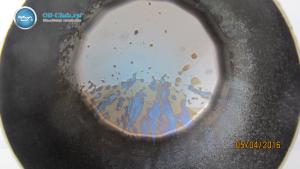

BIG Filter против нашего эталона Nitto на просвет.
BIG filter уступает по плотности и толщине фильтрующего материала.
Толщина фильтрующего материала, сверху Nitto, снизу BIG Filter.
Полезная площадь фильтрующего материала: Длина 156см x ширина 4 см = площадь 624см2
Вывод: Нормальный фильтр на четверочку с минусом. Звезд с неба не хватает по площади фильтрации и фильтрующему материалу. Но вроде бы все аккуратно. Прижимное резиновое кольцо порадовало - мягкое. Из дешевых фильтров не плохой вариант на 5000км. Цена, напомню, всего 117р...

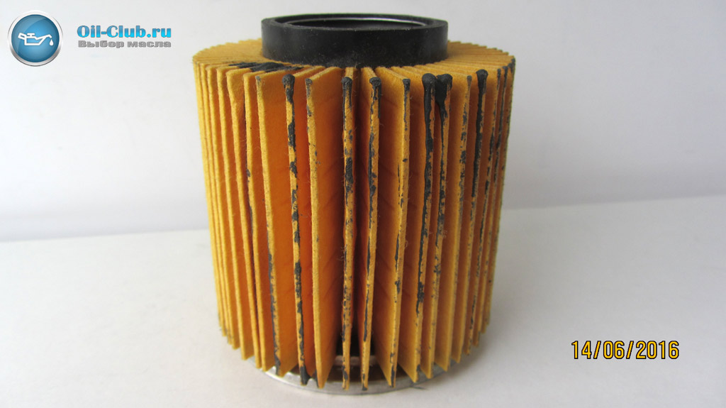

Красивая синяя упаковка. Надписи  Made in Germany нет - значит скорее всего изготовлен в другом месте (цена то дешевая 130р). Указана применяемость по моделям автомобилей.
На корпусе фильтра SCT Germany - а Made in ... отсутствует.

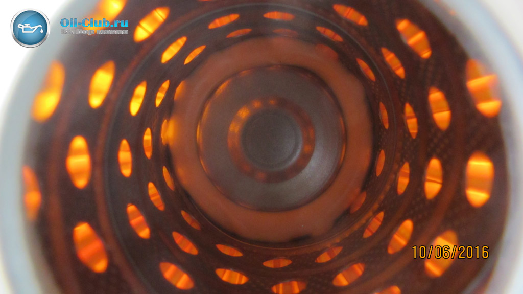

Первый минус - внутри коррозия - очень сильно. Железа в анализе отработки, такой фильтр может дать много. Если пальцем провести - палец становится коричневый. Зато полфильтра внутри и снаружи оцинковано  :) Выводили выводили ржу - в итоге ржа их одолела  :D

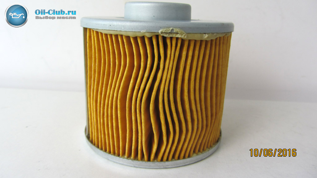

Фильтрующий материал тонкий, уложен не часто, кривой. Есть излишки герметика - но сильного криминала нет.
Внутри от души залили герметиком - но тоже без криминала.

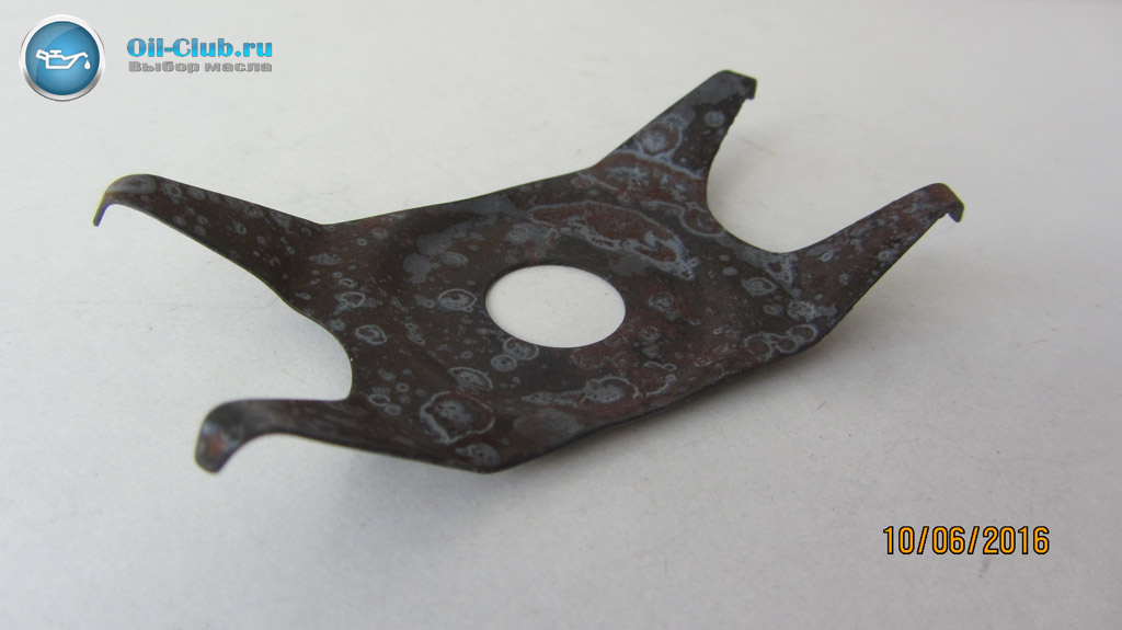

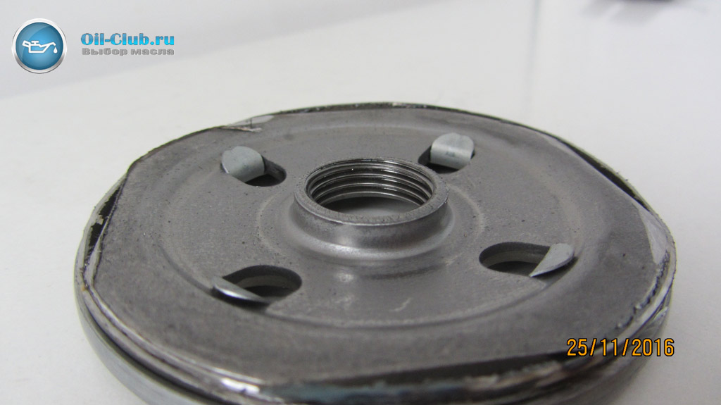

Некоторые детали фильтра оцинкованы, перепускного клапана нет.

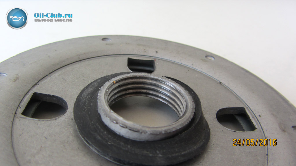

Это нонсенс, резьбу сначала нарезали - такое ощущение, а потом все это оцинковали или никелировали - зачем? загадка...
Резьба нарезана чисто - она хитрая, каждый виток резьбы имеет канавку.
Надо было все таки еще прижимную пластинку оцинковать - не порядок  :DD
Фильтрующего материала кстати не мало, но он тонкий...

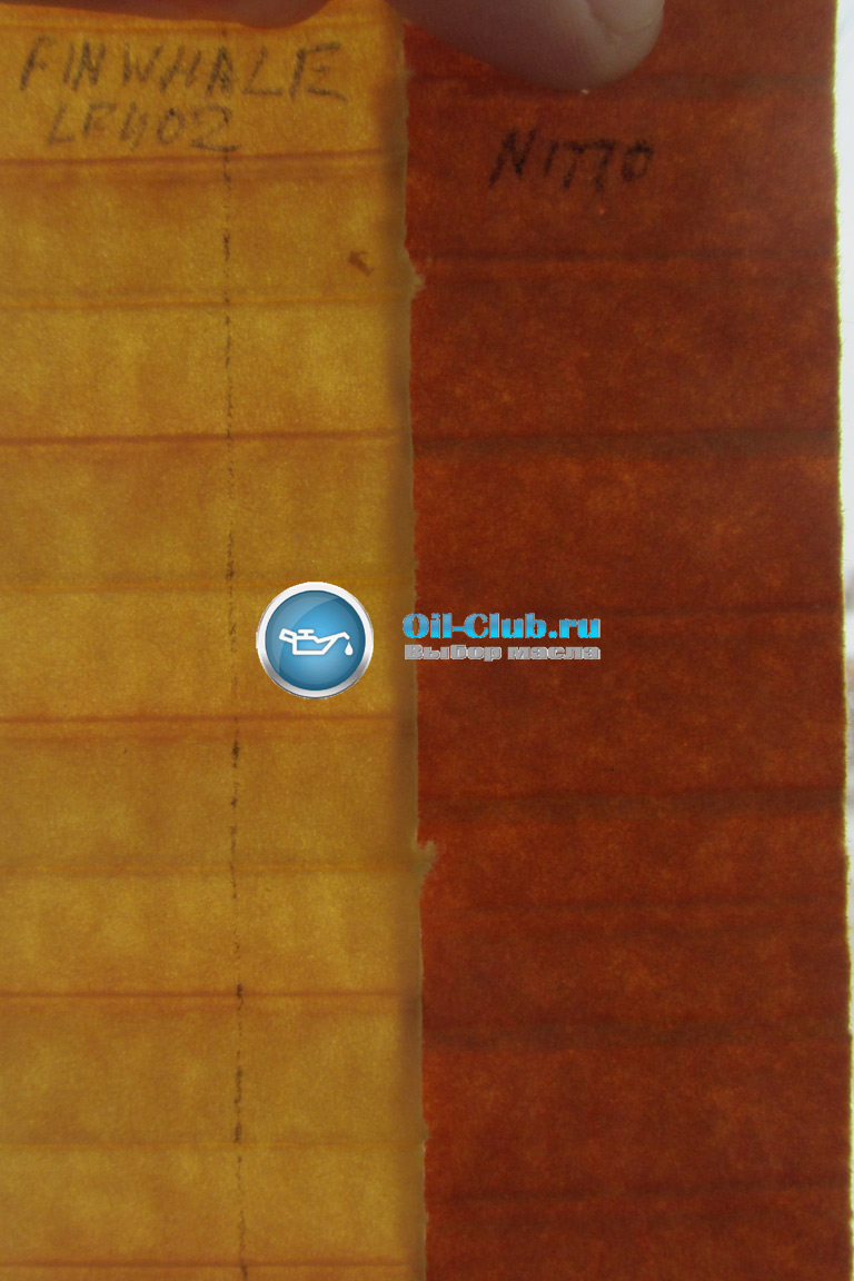

SCT SM105 На просвет с нашим эталонном Nitto. Плотность меньше у SCT, он и тоньше.  Много фильтрующего материала - не значит хорошая фильтрация, важно еще какой он по толщине, плотности и волокнам.
Толщина фильтрующего материала в сравнении с нашим эталоном Nitto.
Полезная площадь фильтрующего материала: Длина 150см x ширина 4.5см = площадь 675см2.
Вывод: Фильтр на тройку. Есть излишки герметика, сильные очаги коррозии, не часто и криво уложенный фильтрующий материал.

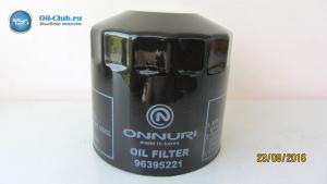

Onnuri GFLD002 Made in Korea за заказ экспертизы благодарим (забыл кто назовись).
Фильтр приобретался в emex.ru у поставщика MART по цене 130р.
Применение:
Opel Ascona C 1,6 (16N) , 1,6i (C16LZ), 1,6i (C16NZ), 1,6i (E16NZ), 1,6 (16SV), 1,6 (16SH), 1,8i (C18NE), 1,8i (18SE), 1,8i (18E), 1,8 (E18NV), 2,0i (20NE), 2,0i (C20NE), 2,0i (20SEH)
Opel Calibra A 2,0i (C20NE), 2,0i 16V (X20XEV), 2,0i Turbo 16V (C20LET), 2,5i 24V (C25XE), 2,5i 24V (X25XE)
Opel Vectra A 1,4 (14NV) , 1,6 (16SV), 1,6i (E16NZ), 1,6i (C16NZ), 1,6i (X16SZ)
Opel Frontera A 2,2i 16V (X22XE)
Opel Frontera B 2,2i 16V (X22SE) , 2,2i 16V (Y22SE)
Opel Sintra 2,2i 16V (X22XE)
Daewoo Lanos (KLAT) 1,5i (A15SMS), 1,6i 16V (A16DMS)
Daewoo Assol 1,5i (A15SMS), 1,6i 16V (A16DMS)
Daewoo Espero (KLEJ) 2,0i (C20LE), 2,0i (C20LZ)
Daewoo Leganza (KLAV) 1,8i D-Tec, 2,0i C20SEL D-Tec , 2,0i E-Tec
Daewoo Nubira / Wagon (KLAJ) 1,6i 16V (A16DMS), 1,8i D-Tec (KLAJ)
Daewoo Nexia 1,5i (G15MF), Prince 1,8i (C18LE), 2,0i (C20LE) Espero (KLEJ) 1,8i (C18LE) , Super Saloon 2,0i (C20LE)
Chevrolet Blazer Елабуга 2,2i (C22NE)
Chevrolet Blazer (S10) 2,2i G TBi
Opel Omega B / Caravan 2,0i (20SE), 2,0i (X20SE), 2,2i 16V (Y22XE) , 2,2i 16V (Z22XE), 2,0i 16V (X20XEV)
Opel Zafira 2,0i Turbo 16V (Z20LET)
Opel Astra F/ Cabrio / Caravan 1,4i 16V (X14XE) , 2,0i 16V (X20XEV)
Opel Astra G / купе / Caravan 1,4i 16V (X14XE) , 1,4i 16V (Z14XE), 1,6i 16V (Z16SE), 1,6i (X16SZR) (C16SEL), (X16XEL), 2,0i 16V (X20XEV), 2,0i Turbo 16V (Z20LET), 2,2i 16V (C22SEL)
Opel Kadett E / CC / Caravan1,8i (18E) , 1,8i (18SE) масляный фильтр Opel
Calibra A (включая полный привод) 2,0i (C20NE), 2,0i 16V (C20XE)
Opel Frontera A Sport 2,0i (X20SE)
Opel Vectra B / СС / Caravan 1,6i (X16SZR), 1,6i 16V (X16XEL) , 2,0i 16V (X20XEV) , 2,0i 16V (C20SEL), 2,2i 16V (C22SEL)
Opel Vectra A / Caravan 2,0i 16V (20XE) , 2,0i 16V (C20XE)
Chevrolet Aveo (T200) 1,4i 16V (F14D3)
Chevrolet Lacetti (J200) 1,4i 16V (F14D3) , 1,6i 16V (F16D3) , 1,8i 16V (T18SED)
Chevrolet Evanda (V200) 2,0i 16V
Daewoo Nexia (N100) 1,5i 16V (A15MF)
Opel Antara 2,4i 16V (Z24XE)
Chevrolet Captiva (C100) 2,4i 16V (Z24SED)

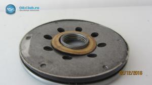

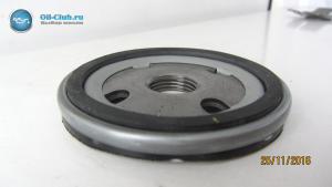

Коробка с обычным принтом. Есть надпись Made in Korea. Горловину фильтра закрывает пленка.
Корпус фильтра покрашен обычно Made in Korea - то есть фильтр скорее всего действительно оттуда. Внутри корпуса фильтра криминала нет.

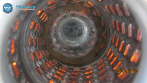

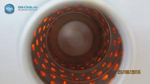

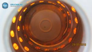

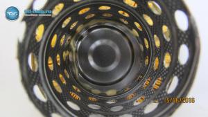

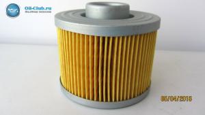

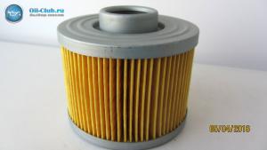

Фильтрующий материал тонкий, уложен со средней частотой. Перепускного клапана нет.
внутри нормально, перепускного клапана нет - так и должно быть на этих моделях авто.

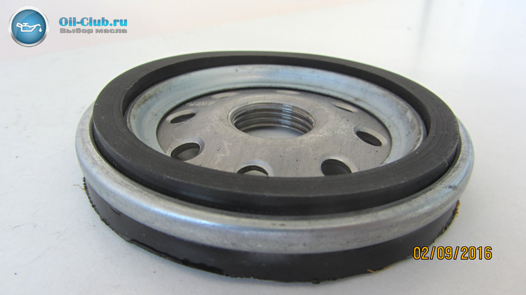

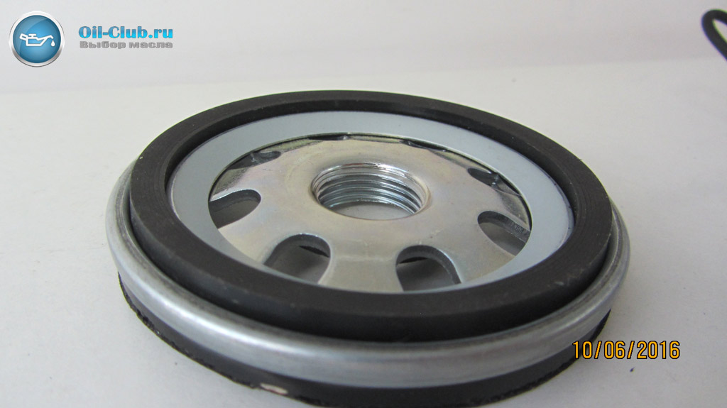

Противодренажный клапан резиновый, дубовенький, но поверхность дренажных отверстий закрывает плотно.
Резьба нарезана хитрая, каждый виток резьбы имеет канавку.
Резиновое уплотнительное кольцо квадратного сечения, не дубовое, но и не мягкое... средне.

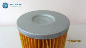

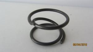

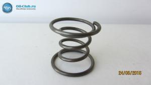

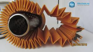

Пружина которая держит фильтрующий элемент внутри корпуса.

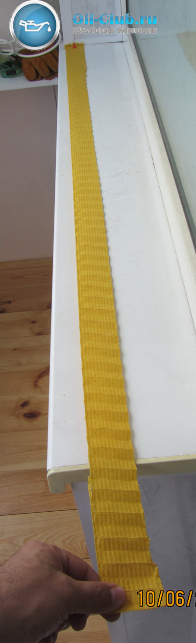

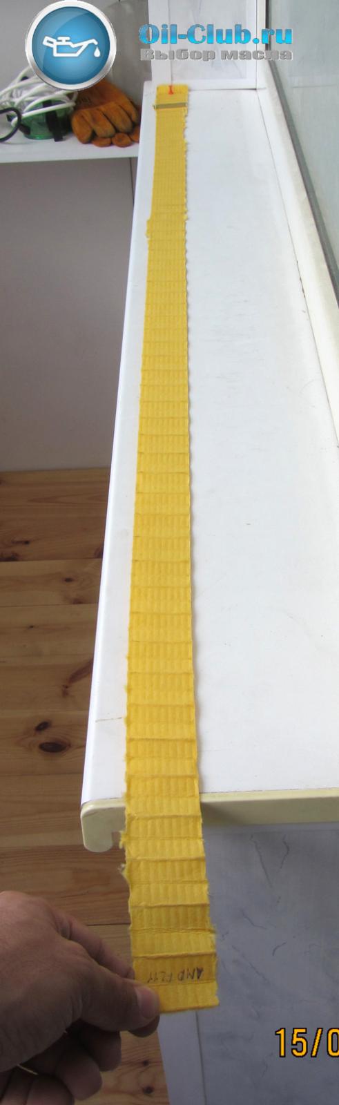

Длинна фильтрующей ленты 122см

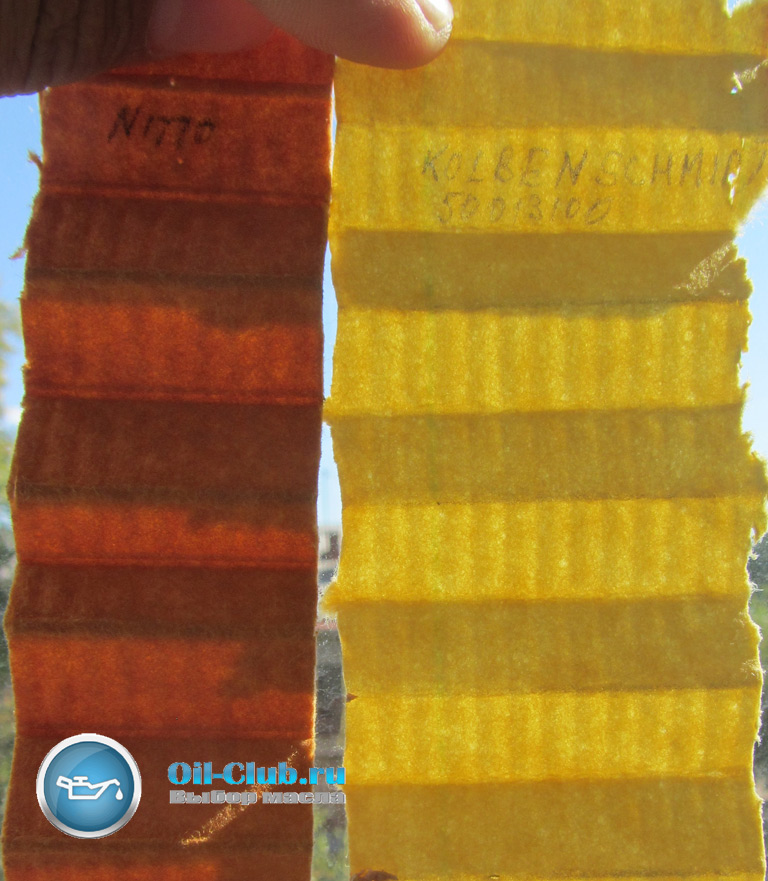

В сравнении с нашим эталоном Nitto фильтрующий материал у Onnuri GFLD002 тонкий.
На просвет - все тоже самое - тонкий, светлый, просвечивает значительно. Но материал равномерный, отверстий мелких нет.
Фильтрующий материал Onnuri GFLD002 под микроскопом.
Полезная площадь фильтрующего материала: Длина 122см x ширина 5см = площадь 610см (это не рекорд среди одноклассников, но и не минимум.)
Вывод: Фильтр на тройку - опять срабатывает правило "сколько платишь - столько и получаешь". Противодренажный клапан дубовенький. Фильтрующий материал простенький. Хотя явных огрехов и неаккуратностей в нем нет. Явно не на длинные интервалы смены, лучше на 5000-7000км. Много такой фильтрующий материал не задержит...

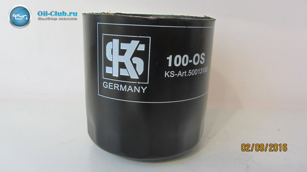

Kolbenschmidt 50 013 100 за заказ экспертизы спасибо форумчанину espes
Масляный фильтр приобретался через emex у поставщика FATS по цене 144р.

На коробке указана Kolbenschmidt Germany - нет слов Made in Germany - значит скорее всего фильтр там и не делается. Коробка простая, принт на коробке четкий. Горловина фильтра закрыта пленкой от попадания пыли - редко такое увидишь на немецких фильтрах... Но этот явно из азии, поэтому пленка.
На корпусе фильтра логотип, маркировка и опять нет надписи Made in Germany

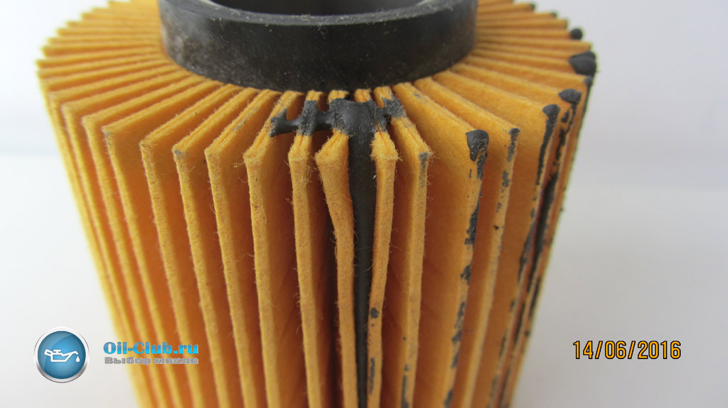

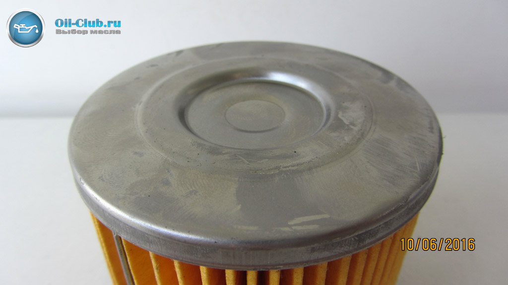

Фильтрующая катушка сделана не аккуратно! Свисающие капли герметика. А местами складки вообще не проклеены и если отодвинуть пальцем - дыра. Фильтрующий материал средней толщины, на изгиб пальцем не рвется - в принципе не плохой.
Внутри вид тоже не очень аккуратный, но сносный. Перепускного клапана в этом фильтре не предусмотрено.
Резьба нормальная - тут косяков нет. Нарезана она чисто, острым метчиком - каждый виток резьбы имеет канавку внутри. Уплотнительная резинка квадратного сечения - она мягкая, пропустить масло в морозы не должна.

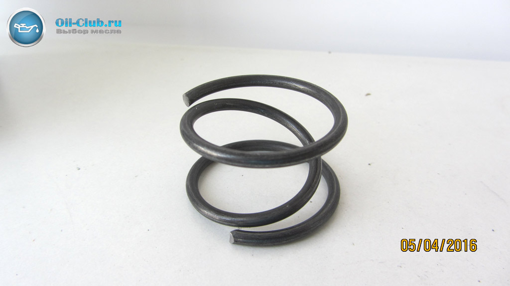

Пружина - прижимает фильтрующий элемент в корпусе фильтра. Топорно немного но функции выполняет.

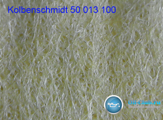

Фильтрующий материал Kolbenschmidt 50013100 в сравнении с нашим мерным эталоном Nitto. Фильтрующий не плохой, равномерный, дырок нет.
По толщине Kolbenschmidt не такой толстый как Nitto конечно.
Вся лента в кадр не влезла, но фильтрующая штора длинная - 180см - это прилично.
Под микроскопом - равномерные синтетические волокна.
Полезная площадь фильтрующего материала: Ширина 5см x длина 180см = площадь 900см2 - фильтрующего материала много для этой серии фильтров.
Вывод: Фильтр на тройку с минусом. Германское качество не задалось с самого начала. Герметик как будто не просох до конца - не держит складки фильтрующего материала. Есть не аккуратные излишки герметика. Присутствуют дыры в катушке - если отогнуть складку. Сам фильтрующий материал не плохой, его много, уплотнительное резиновое кольцо мягкое, резьба нарезана не плохо. Качество фильтра в целом - для стран третьего мира и бюджетных моделей авто. Такое Kolbenschmidt для рынка германии явно не делает... И на подделку вроде бы не походит - не ясно.

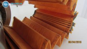

Фильтрующий материал уложен средней частотой, складки иногда при сильном изгибе пальцем рвутся. Перепускного клапана здесь нет - его и не должно быть такова конструкция двигателя.

Резьба нарезана чисто, каждый виток резьбы имеет канавку внутри. Уплотнительное колечко квадратного сечения - мягкое, в морозы масло не должно пропускать.

Пружина которая держит фильтрующую катушку в корпусе фильтра, большая занимает много места в корпусе, не очень технологично.

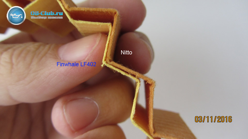

Фильтрующего материала у Finwhale LF402 не много - фильтровальная штора длинной 126см.
Фильтрующий материал на просвет - равномерность неплохая, отверстий нет.
По толщине он уступает нашему мерному эталону NItto.

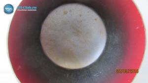

Под микроскопом волокна присутствуют, фильтрующая решетка имеет ячейки разного диаметра.
Полезная площадь фильтрующего материала: длинна 126см x ширина 3,8см = площадь 478,8см2 - это откровенно мало.
Вывод:  Фильтр на тройку - сколько стоит, столько и получаешь. Фильтрующего материала мало. Большая слоноподобная пружина занимающая много места. Фильтрующая катушка занимает не все пространство внутри корпуса фильтра. Положительный момент один - мягкое резиновое уплотнительное кольцо.

На коробке указано Made in Germany.
post-2-0-12834000-1480073397_thumb.jpg post-2-0-77972500-1480073397_thumb.jpg post-2-0-19775000-1480073398_thumb.jpg post-2-0-64164800-1480073398_thumb.jpg
На корпусе так же Made in Germany. Внутри корпуса чистенько.

Фильтрующая катушка аккуратная, уложен фильтрующий материал часто. На изгиб пальцем материал не рвется. Тонковат...Внутри фильтрующей катушки аккуратно. Перепускной клапан здесь не предусмотрен.

Резьба нарезана "по германски" исключительно чисто. Каждый виток резьбы имеет канавку. А вот уплотнительное резиновое кольцо - дубовое, квадратного сечения. Но в мороз масло не пропустит по причине того, что прижимается широкой поверхностью.
post-2-0-16290300-1480073446_thumb.jpg post-2-0-62896900-1480073446_thumb.jpg
Пластина низкого профиля - держит катушку в корпусе фильтра.
Я в ролике ругал этот фильтр за промокашечный тонкий фильтрующий материал. Но когда вскрыл его оказалось много - длинна фильтровальной шторы 196см.

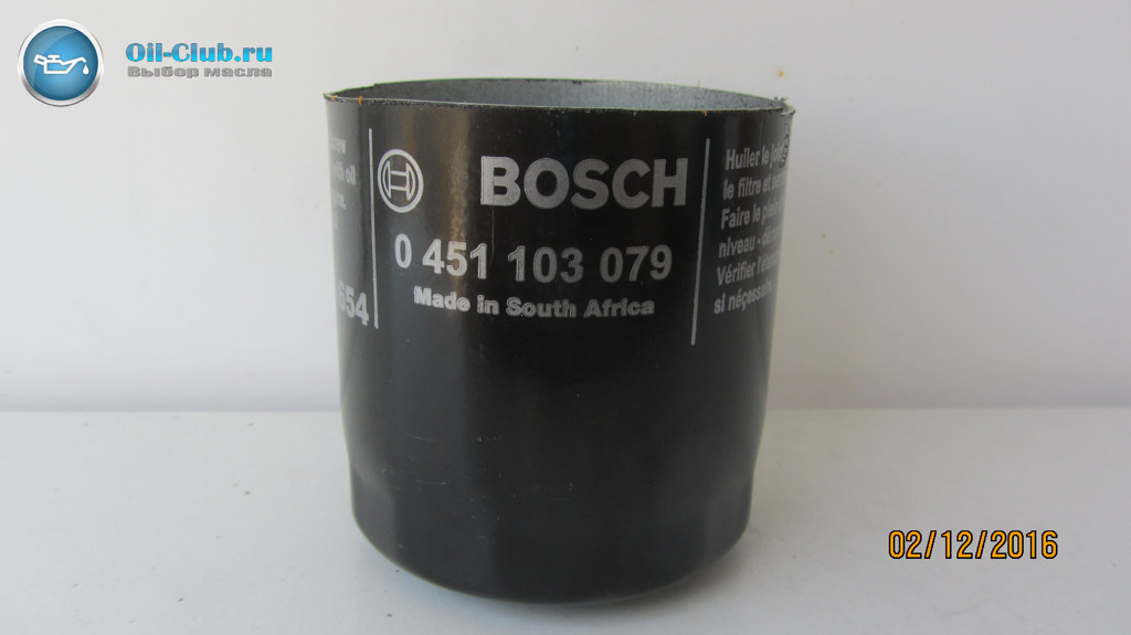

На коробке честно написано Сделано в Южной Африке (ЮАР). Коробка качественная, принт четкий.
post-2-0-92395600-1480735234_thumb.jpg post-2-0-70511200-1480735235_thumb.jpg post-2-0-56080100-1480735237_thumb.jpg
На корпусе так же логотип Bosch, маркировка 0 451 103 079 и Made in South Africa. Внутри корпуса немного краски, ржавчины не узрел.

Перепускной клапан здесь не предусмотрен - это нормально для этих двигателей. Противодренажного клапана тоже нет, а что бы масло не сифонило между катушкой и основанием - есть вот такая картонная прокладка (интересно у всех она резиновая, у бош из ЮАР удешевление - картон.)

Резьба нарезана чисто каждый виток резьбы имеет канавку внутри - это для того что бы прожималась резьба на фильтре, а не на вашем блоке двигателя  :) Уплотнительное резиновое кольцо квадратного сечения и мягкое - это для того что бы не пропустить масло из под фильтра.

Хитрая пружина где витки внутренние складываются во внешние и занимают меньше места в корпусе. Под фильтрацию используется больше пространства.

Фильтровальная штора не влезла в кадр пришлось свернуть ее в двое. Длинна фильтровальной шторы внушает 201см.
Фильтрующий материал Bosch 0 451 103 079 под микроскопом - фильтрующая решетка имеет ячейки разного диаметра.
