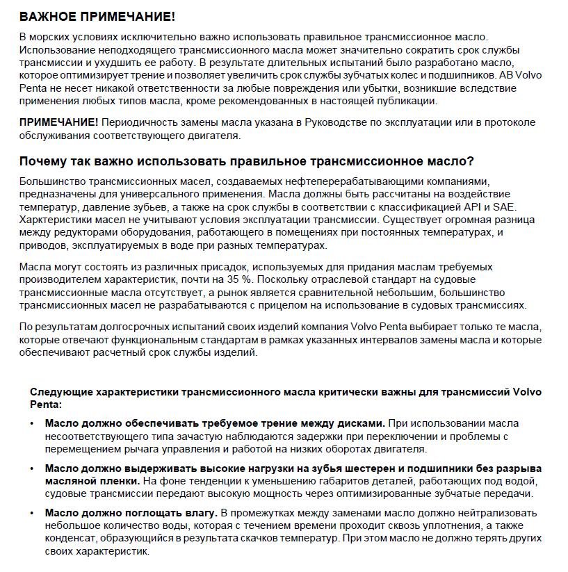

Фото выложу позже, в телефоне их нет...
Начнем с теории...
Во первых нет смысла для анализа брать мелкомоторы с пробегом 10м/ч-100м/ч в год, во вторых у абсолютно одинаковых редукторов та же volvo penta рекомендует разные масла, от 75W140 до моторного 15W40 в зависимости от передатки, годов выпуска и условий эксплуатации....
И на моторном масле редуктора работают....... Давайте лить моторное!!!!
Вроде и не абы что..... Причем в мерседесе и каене у этого же клиента это же масло....
Еще один любитель поэксперементировать....
И наконец инструкция....
Видел я этот маркетинг.:))
Ничего нового :praising:

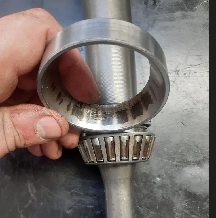

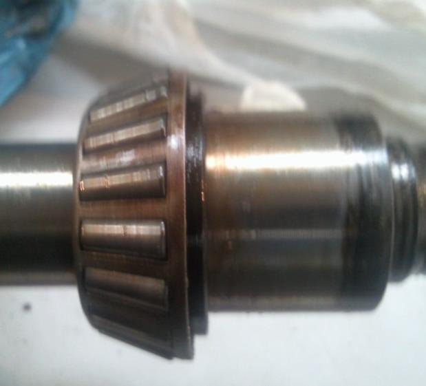

Задиры на подшипниках, налет и это при 300м/ч пробега...тоже маркетинг????
Или раскажешь что это не налет, а "антизадирочные" присадки??.
А как выяснили причину их появления? :Connie_cleaning-glasses:
