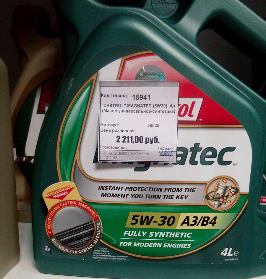

skorp777 14 311 Опубликовано: 30 марта 2017 Поделиться Опубликовано: 30 марта 2017 (изменено) Если так хочется, то я за 10/30 на лето. А если есть желание сэкономить, то можно вообще ЗИК Х5 попробовать. Есть вариант еще дешевле-Люкс 5/30. Заливал в Витца, на удивление, угорало меньше, чем то, которое сейчас в моторе-Альпин немецкий.Или даже ТАКОЕ, то же есть в ГИПЕРавто, и как ни странно, даже есть бумажка с допуском МВ 229,1.Но вот сейчас его в списке мерса не вижу. Изменено 30 марта 2017 пользователем skorp777 1 Ссылка на сообщение
