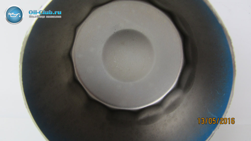

Фильтр Japanparts FO 599S.
Сам фильтр выглядит добротно и аккуратно.

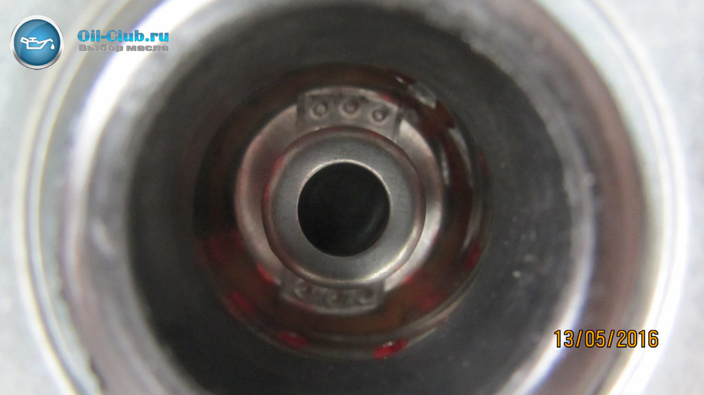

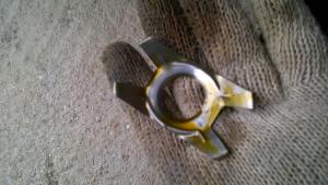

После снятия с фильтра слилось все (!) масло! Т.е. обратный клапан, можно сказать, своих функций не выполняет. Выглядит он вот так
Резинка форму не держит, "дубоватая" и при деформации стала выглядеть так
(дырка!?)

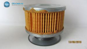

Фильтрующий элемент намного меньше по высоте самого корпуса фильтра, к стенкам не прилегает.
Картридж собран аккуратно, герметик местами выпирает, но, в целом, впечатление положительное.
Бумага уложена не равномерно, с одной стороны реже, с другой плотнее. Всего 60 складок, высота около 1см.
Сама бумага плотная, похожа на картон, не деформируется и не рвется от нажатия.

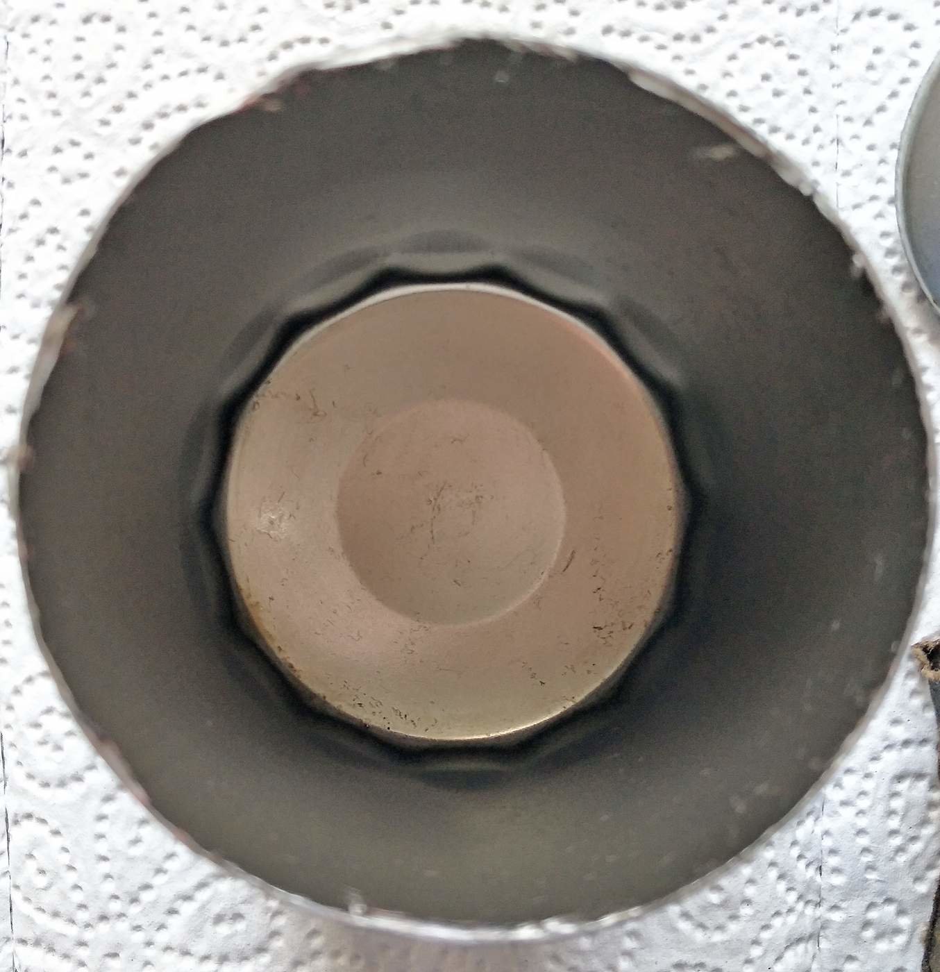

Japanparts FO-M01S "Made in Неизвестность"
FO-M01S.thumb.jpg.5cb864a2afc1ee25d65fa5dbd3c27f89.jpgFO-M01S-01.thumb.jpg.d60dbf8fdf02984a40f9c027b1128803.jpg
Фильтр вскрыт после 1350 км. пробега на 10W-40 (1350 км. использования).
FO-M01S-03.thumb.jpg.fdff9a4250f1afe82a69a0ba8f2f3818.jpgFO-M01S-02.thumb.jpg.9261bcb8c98dbd09d70d8676accb9559.jpg
Противодренажный клапан не эластичный, принимает начальную форму за 50-55 секунд при температуре +10.
FO-M01S-04-05.thumb.jpg.30611c876eaa5d4968bb8cd35b25c980.jpgFO-M01S-04.thumb.jpg.6310647ac25313ae859a25848b3c4cb7.jpg
Фильтрующий материал уложен криво, на сантиметровый изгиб пальцем рвется очень легко. Длина 121 см.
ИМХО: При вскрытии развалился в руках. Настоящая "Неизвестность", но бывает и хуже...
