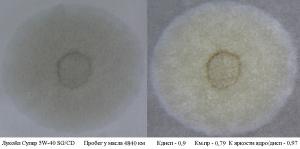

Решил для сопоставления выставить свои капельные тесты.
УАЗ Хантер. Двигатель ЗМЗ-409 Евро-3. Пробеги трасса/город 80/20.
Общий пробег на момент замены масла с промывкой двигателя 40124 км.
Израсходовано бензина от замены масла 990 л. Работа на масле с декабря 2014 года.
Для себя через MSPaint завел коэффициент соотношения яркости ядро/зона дисперсии (по фото в отраженном свете, не на просвет).
Изменено пользователем chiefset
Что еще заметил. Коэффициент соотношения яркости ядра к зоне диффузии в отраженном свете сначала убывает, потом возрастает. Вот на просвет данный коэффициент равномерно уменьшается. Что могу предполагать, что часть крупной грязи проникает в толщу листа бумаги.
Если в отраженном свете на темноту влияет поверхностный состав. то в просвете участвует вся грязь в толще листа.
Края последней капли стали неровные, может уже капут?
Лист с последней каплей уронил на пару секунд, поэтому вполне капля могла немного исказиться. Новый тест из-за этого не делал. Капля не смахнулась явно в сторону, так и оставил.
Я вообще немного субъективно отношусь к капельному тесту. Коэффициенты коэффициентами, а суть сутью.
Что происходит с зоной диффузии, если масло перестает удерживать посторонние примеси? Масло не расстекается дальше (масло удерживается частицами, а частицы удерживаются волокнами бумаги)? Или примеси оседают, а масло проходит дальше, освобождаясь от лишней примеси (темная зона выходит за кольцо, и в зоне диффузии возникает новая зона)?

Для сравнения выложу предыдущую каплю

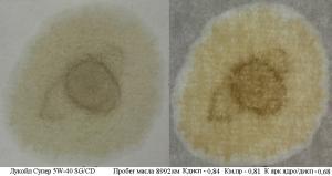

Продолжу. Пробеги каждый будний день 2 по 9 км. Трасса/город 80/20.
Пробег на масле 8992 км. Общий пробег 49116. Были доливки масла около 2 литров.

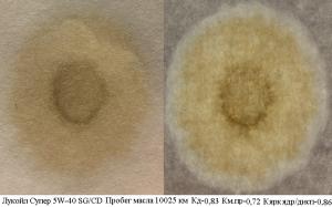

Последняя (неровности из-за необеспечения покоя бумаги после капли):
Общий пробег 50149 км, пробег на масле 10025 км. После последней капли, почти сразу на 9169 км (пробега масла) был долит 1 л. моторн7ого масла. Режим такой же. На данный момент капли было долито 3 л. масла всего.
Масло заменено. Похоже доливки сильно искажают реальное ухудшение масла?
