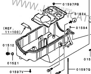

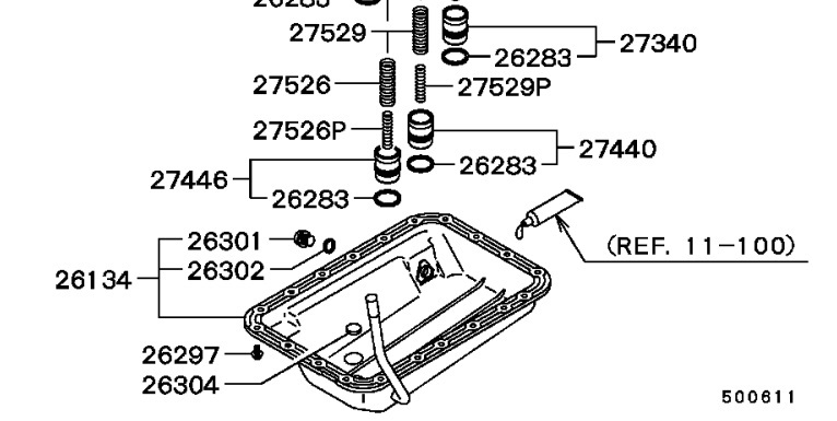

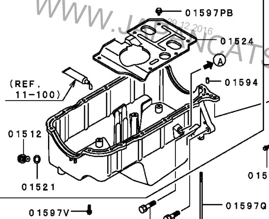

VasiliiK 5 Опубликовано: 28 декабря 2016 Поделиться Опубликовано: 28 декабря 2016 Для этого существуют прокладка, в таком месте она со всех сторон лучше герметика. Прокладку, если только самому изготовить, по мануалу герметик или жидкая прокладка еще так называется, держит не хуже, проверено. Кстати герметик оригинал, a990zc1x02, тогда стоил около 1500р 0 Цитата Ссылка на сообщение Поделиться на других сайтах
Paulson 8 390 Опубликовано: 28 декабря 2016 Поделиться Опубликовано: 28 декабря 2016 Для этого существуют прокладка, в таком месте она со всех сторон лучше герметика. Прокладки в последние годы - редкость, если только в некоторых местах - куда относительно часто лазить нужно или герметик "не выдержит" 0 Цитата Ссылка на сообщение Поделиться на других сайтах
Алекс 1 295 Опубликовано: 28 декабря 2016 Поделиться Опубликовано: 28 декабря 2016 @VasiliiK, я знаю о чем говорю, на мою машину шли с конвейера как прокладки, так и герметик, смотрите внимательно, скорее и с вашей такая же история, Прокладки в последние годы - редкость, если только в некоторых местах - куда относительно часто лазить нужно или герметик "не выдержит" В данном узле на данном авто. однозначно надежнее и предпочтительней прокладка. 0 Цитата Ссылка на сообщение Поделиться на других сайтах
Paulson 8 390 Опубликовано: 28 декабря 2016 Поделиться Опубликовано: 28 декабря 2016 (изменено) В данном узле на данном авто. однозначно надежнее и предпочтительней прокладка. Это ты так считаешь - но не производители Изменено 28 декабря 2016 пользователем Paulson 0 Цитата Ссылка на сообщение Поделиться на других сайтах
