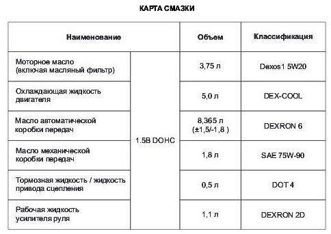

Посоветуйте масло для мкпп машина Ravon R3 Nexia в книге написано SAE 75w90 но допуски не написано
Выбор то что у нас продает
1) ZIC 75w85 Gl-4
2) Лукоил ТМ-4 75W90
3) Yacco 75w90  GL4/5
Сейчас залито Mannol 75w90 gl4/5   в нем все хорошо но утром когда завожу коробка шоркает  недавно форуме читал что надо менять маслу
Завтра хочу менять маслу  теперь именно с допуском GL4
Заранее благодарен

Добрый день. Подскажите пожалуйста,для Ravon nexia r3 мкпп, регион использования- Москва. Хочу залить масло GENERAL MOTORS 93740315 МАСЛО ТРАНСМИССИОННОЕ СИНТЕТИЧЕСКОЕ MTF 75W90. Стоит его лить или что посоветуете? Езжу на небольшие расстояния и не часто.
Изменено пользователем Сатсварупа
Можете синхроны ухайдохать, да и оно дороже будет. Что по требованиям из мануала?
Просто 75w90 и все. Посоветуйте,что подойдет. Езжу немного,расстояния небольшие. Коробка такая же как в шевроле авео т250.
Просто 75w90 и все. Посоветуйте,что подойдет. Езжу не много,расстояния не большие
Есть требования GL-4 или GL-5?
Учитывая, что у Вас 'локализованная' узбеками машина, то если требования GL-4 (или вообще их нету), то я бы использовал
CEPSA TRANSMISIONES 75W90 MV-S  оно как раз для азиатов.
