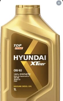

Здравствуйте!
Моторное масло Hyundai XTeer XTeer TOP Prime 0W-40.
Подскажите, можно ли использовать данное масло на Фольксваген Тигуан1 2TDI 2013г.в ДВС  CLJA с допуском VW 505.01 ?
На канистре только официальный допуск MB 229.31 ,229.51 , 229.52. BMW LL-04 . Porsche A40 GM . Dexos 2
Спасибо!
Изменено пользователем drslava
Можно
