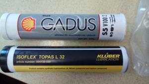

Здравствуйте. Подойдет ли вместо Kluber Isoflex Topas 32 Shell Gadus S5 V100 2? Пока нет возможности найти описания этих смазок. Используется Kluber  у нас для смазки подшипников центрифуги(4000 об/мин). Система смазки централизованная, автоматическая. На контейнере куда смазка закладывается написано, что надо использовать только её.

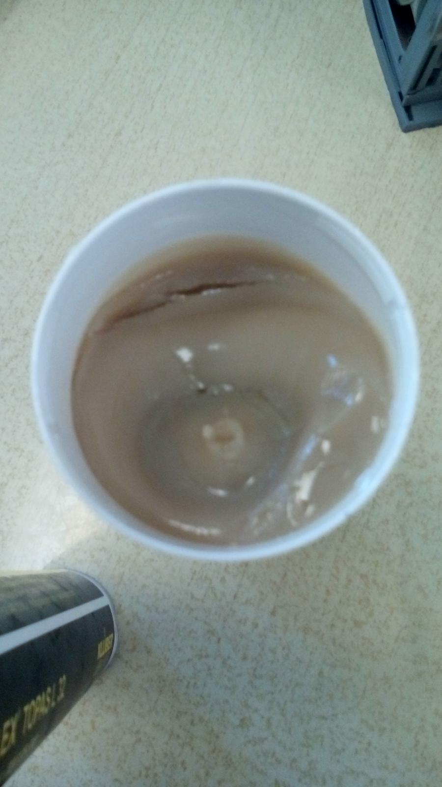

По цвету отличаются, запаху. Даже на ощупь он какой-то(Kluber) слоистый, волокнистый.
У Kluber на тубе написано что используется литий-бариевый загуститель. Подскажите,знатоки?
Shell Gadus s5 V100 - вместо указанной смазки Kluber НЕ подойдет по вязкостно-скоростным характеристикам . Аналогом по заявленным параметрам смазке Клюбер является смазка Ravenol Arctic Green Grease , но соответствуют ли заявленные параметры у этого производителя ( который производит смазки "заодно" с маслами , а не является специализированным производителем смазок как Kluber ) фактическим , честное слово , не знаю .
По описанию Kluber Isoflex Topas 32 только на литиевом мыле, как и Shell Gadus S5 V100 2. Обе смазки на синтетическом масле и, хотя не указано на каком именно, оно обеспечивает работу при порядочных отрицательных температурах. Ваша центрифуга работает при -40 С или ниже?  Важным отличием является вязкость базового масла: у Клюбера масло в 3-5 раз менее вязкое. Это может быть важно. Каков средний диаметр подшипника и какова характеристика установленной централизованной системы (диаметр трубок, их длина, макс. давление и производительность насоса)? Сразу можно отметить, что если эксплуатация внутри помещения и диаметр подшипника около 100 мм, то замена возможна.
