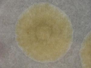

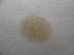

Hyundai I30 Petro-Canada SS 5W-20
1) Petro-Canada Supreme Synthetic 5W-20
2) Hyundai I30 (G4FA)
3) Общий пробег (52800 км)
4) пробег на масле на момент взятия пробы - (4200км из них трасса/город - 20%/80%)
5) Сезон эксплуатации масла (с мая по октябрь)
6) Моточасы (~110мч)
7) Израсходованное топливо (~336л)
8) Проба взята после пробега 7км по городу, сушилась 24 часа в доме.
9) Объём заливаемого масла 3л.
Слева проба на синей ленте, справа на обычной бумаге. На синей ленте после 24 часов сушки почти ничего не видно, было лучше после 12 часов. На черные точки справа не обращайте внимания, это что-то прилепилось пока проба сушилась.
Изменено пользователем zheka64
по капле живое масло, но если у тебя 1.6 G4FC то получается капля тебе ничего не показала... а масло менять уже скоро.
Ну да, я в курсе что он быстро масло убивает. У меня 1.4 G4FA - по сути тот же двигатель, только меньше объем.

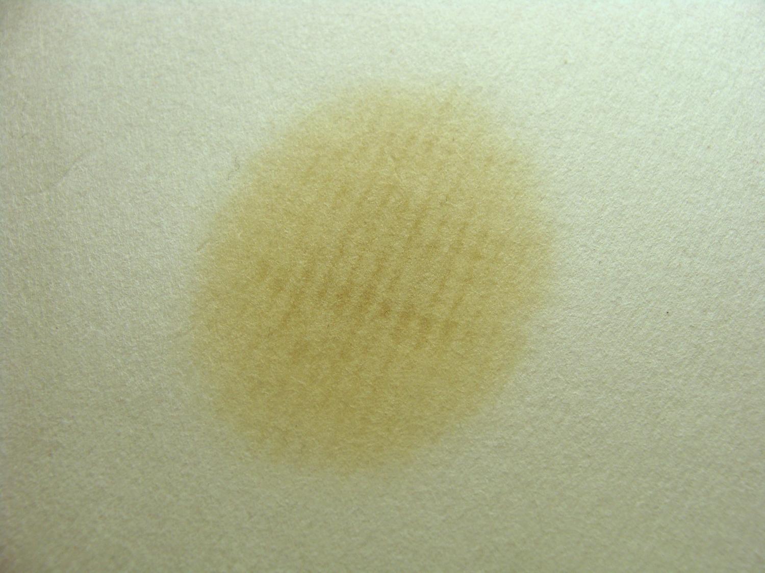

3) Общий пробег (54000 км)
4) пробег на масле на момент взятия пробы - (5500км из них трасса/город - 20%/80%)
5) Сезон эксплуатации масла (с мая по ноябрь)
6) Моточасы (~150мч)
7) Израсходованное топливо (~440л)
8) Проба взята после трассового пробега 100км, сушилась 24 часа в квартире.
Вы же не будете против, если я вас посчитаю:
Инверсия (самый лучший нижний слева, все-таки лучше на обычную офисную бумагу делать, очень трудно что-то разглядеть, напр смотрите как у http://www.oil-club.ru/forum/topic/20850-kapelnyj-test-ford-formula-f-probeg-9500-km/?p=513189)
формулы отсюда: http://www.oil-club.ru/forum/index.php?app=core&module=attach&section=attach&attach_id=12211
 d1=237+246/2=241.5
d2=277+284/2=280.5
D=813+814/2=813.5
Расчетные соотношения:
Кмпр = d1/ d2=241.5/280.5=0.86
Кмд = D/ d2= 813.5/280.5=2.90
Вывод: все в норме.
Изменено пользователем skylander521
Спасибо, не против конечно.
Внизу слева и есть обычная бумага. Просто это фото, а по ссылке видимо скан. К сожалению у меня нет сканера, поэтому приходится выкладывать хоть в таком виде..
