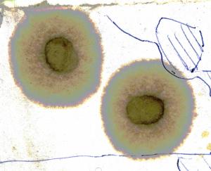

MOTOR GOLD Supertec SAE 5W-40 A3/B3 SN
залито осенью пробег за год 5500км. Зимой бензин остальное газ, автозапуск, прогревы, 90% город 40км/ч. Масло изначально очень темное, из бочки. Ваз 2106 карбюратор
d=1.1 d1=1.1 D=2.8 ДС=0.85 К=2.55 Кпр=0.64
Масло после года эксплуатации и 5500км еще в хорошем состоянии. Сажа, мех. примеси в норме, антифриза нет, воды и топлива мало. Можно было еще катать, но давление масла снизилось из-за фильтра масляного и я сменил его.
