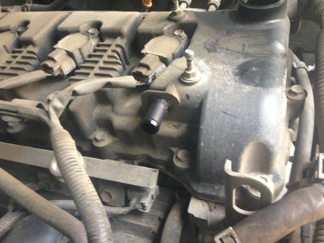

Приветствую всех участников, посоветуйте масло для Сузуки Гранд Витара 2.4 Механика, дело в том что при родном пробеге 87790 подъедает масло что до этого подкушивала Мотюль 0W20 что сейчас Idemitsu 5w30 Touring, съездил в крым и обратно + там покатался и того на 5000 км 2 литра... многовато ИМХО Двигатель сухой течи нет, не дымит, не сапунит,компресия в норме, полазили эндоскопом посмотрели клапана и камеры сгорания на клапанах нет масла значит маслосъёмные колпачки живы. Что залить что бы небыло такого угара? Стиль вождения умеренный.

Благодарю за ответ но тут дело такое Двигатель не сапунит совсем! Проверили систему вентиляции одна сторона всасывает воздух другая отсасывает клапан работате, дроссель чистый!

@Dimonstr, ну у меня тоже не сапунит, не дымит - однако это сальники клапанов и вероятно кольца. Угар 1л на 5000, если по трассе то 2 литра будет - на трассе и у тебя его больше будет. Масло тут бесполезно менять, разбирать надо и смотреть причину расхода.

Машина 2008 года оригинальный пробег 87900 на данный момент что ещё было замечено до 4000 км после смены масла, его не подъедает. поменять кольца? Тогда уже проще весь мотор перебрать, сразу один хрен всё снимать.

Dimonstr. Если до 3 т.км вообще не жрет масло, тем более 0-20 - не в кольцах дело. Как начинает оно его жрать усиленно, так меняй масло и все. "сработалось" оно. Обычно у всех остается на доливку при замене с поллитра. Как доливку ужрало, судя по всему к 5 тыс так и меняй. И двигло тебе еще прослужит долго верой и правдой.
