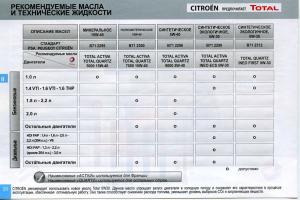

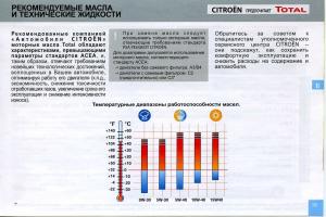

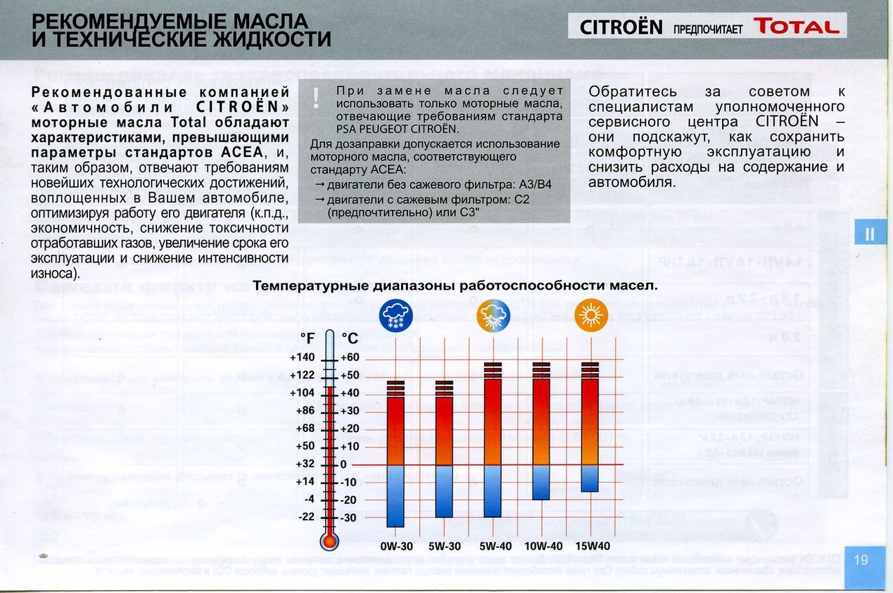

Это Total Quartz 9000 5W-40 льют наши дилеры, а сервисная книжка рекомендует для данного двигателя вязкость 5W-30.
Вот ещё информация: РЕКОМЕНДУЕМЫЕ PSA РАСХОДНЫЕ МАТЕРИАЛЫ, весь перечень загрузок.
Согласно п.6 "РЕКОМЕНДУЕМЫЕ PSA РАСХОДНЫЕ МАТЕРИАЛЫ" "На автомобилях с дизельными двигателями, оборудованных фильтром твердых частиц, рекомендовано использовать одно из следующих масел с низкой зольностью :
TOTAL ACTIVA INEO ECS
TOTAL QUARTZ INEO ECS
TOTAL QUARTZ INEO FIRST
Или любое другое масло, отвечающее норме PSA PEUGEOT CITROËN B71 2290 или B71 2312"
Total Quartz 9000 5W-40 с нормой PSA B71 2296 формально не соответствует рекомендуемым нормам, так и рекомендуемой сервисной книжкой вязкости. Но при этом многолетний дилерский опыт показывает, что лить Total Quartz 9000 5W-40 можно, гарантийный срок машина отходит, а дальше "Добро пожаловать! Мы ждём Вас за новой машиной!" :)

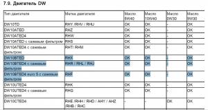

вроде как из таблицы "7.9. Двигатель DW" -> "DW10BTED4 с сажевым фильтром" -> 5W40 ОК
Или я что-то не так понимаю? У меня RHR
