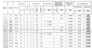

Ладно, по делу - масло рекомендуется 10W30.
На приложенных табличках (взял из соседней темы, надеюсь, ее автор не против) мой двигатель - над строкой, выделенной зеленым.
Исходные данные изложил в первом посте.

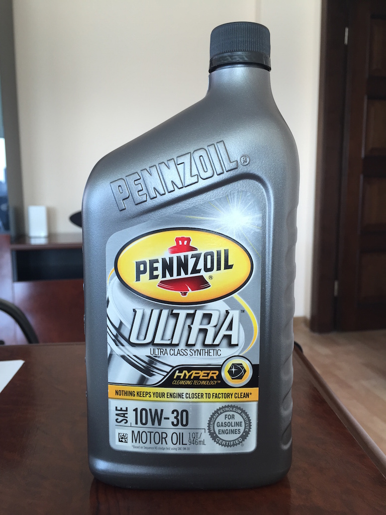

поддержу тостующих с 10w-30 - сам залил его же на жаркое, горно-шоссейное и бездорожное лето:
