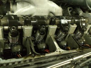

Американский Mobil 1 Turbo Diesel Truck 5w40 и будешь доволен этим маслом. А главное чистота мотора и ноль износа. Приложил фото с GOLF 4 2004 года TDI 190 л.с. Машина всегда получает под зад и смотри состояние мотора , замена масла в 10 000 км. Масло не по допуску. Я себе в bmw заливаю Mobil 1 ESP 5w40 , Щас есть масла где и дизель и бензин можно катать. Приложил фото канистры с маслом 1л.
Супер !-предложение , Надо заняться маркетингом и открывать пункты продаж во всех городах России (где я могу приобрести это волшебное масло в Спб )
